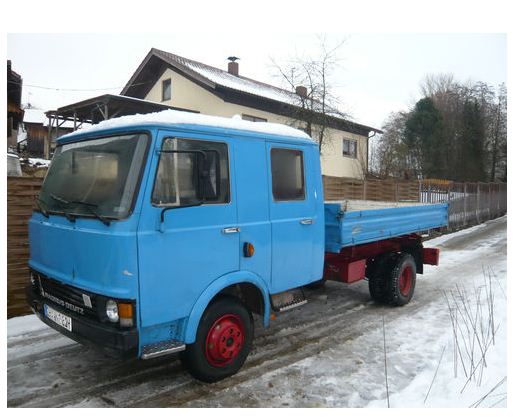

der Magirus Deutz 90 D 7,5 F ist keiner aus der Viererklub Baureihe!
Stell mal bitte ein Foto ein!

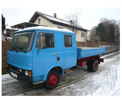

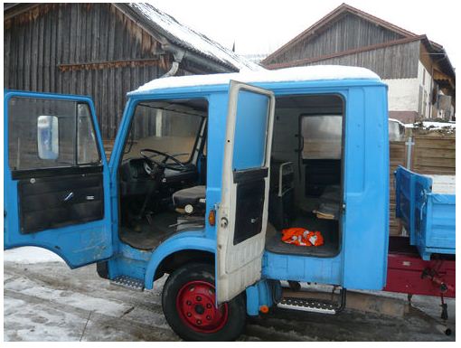

#5 Beitrag von MungaEZ60 » 2013-01-17 16:04:54
Hallo Allradwilli,
hier die gewünschten Fotos bezgl. meines Magirus-Deutz. Hoffe es reicht so zum Identifizieren aus was es für eine Baureihe ist, da ich im Moment keine anderen Fotos habe.
Danke und Gruß

Dein Fahrzeug 90 D 7,5 F ist ein Fiat mit Deutz Motor.
90 D 7 ist ein Magirus "Viererclub" MK Reihe.
und das Bild von Flammkuchenklaus zeigt einen Magirus 80 D 6 mit Eicher Fahrerhaus.

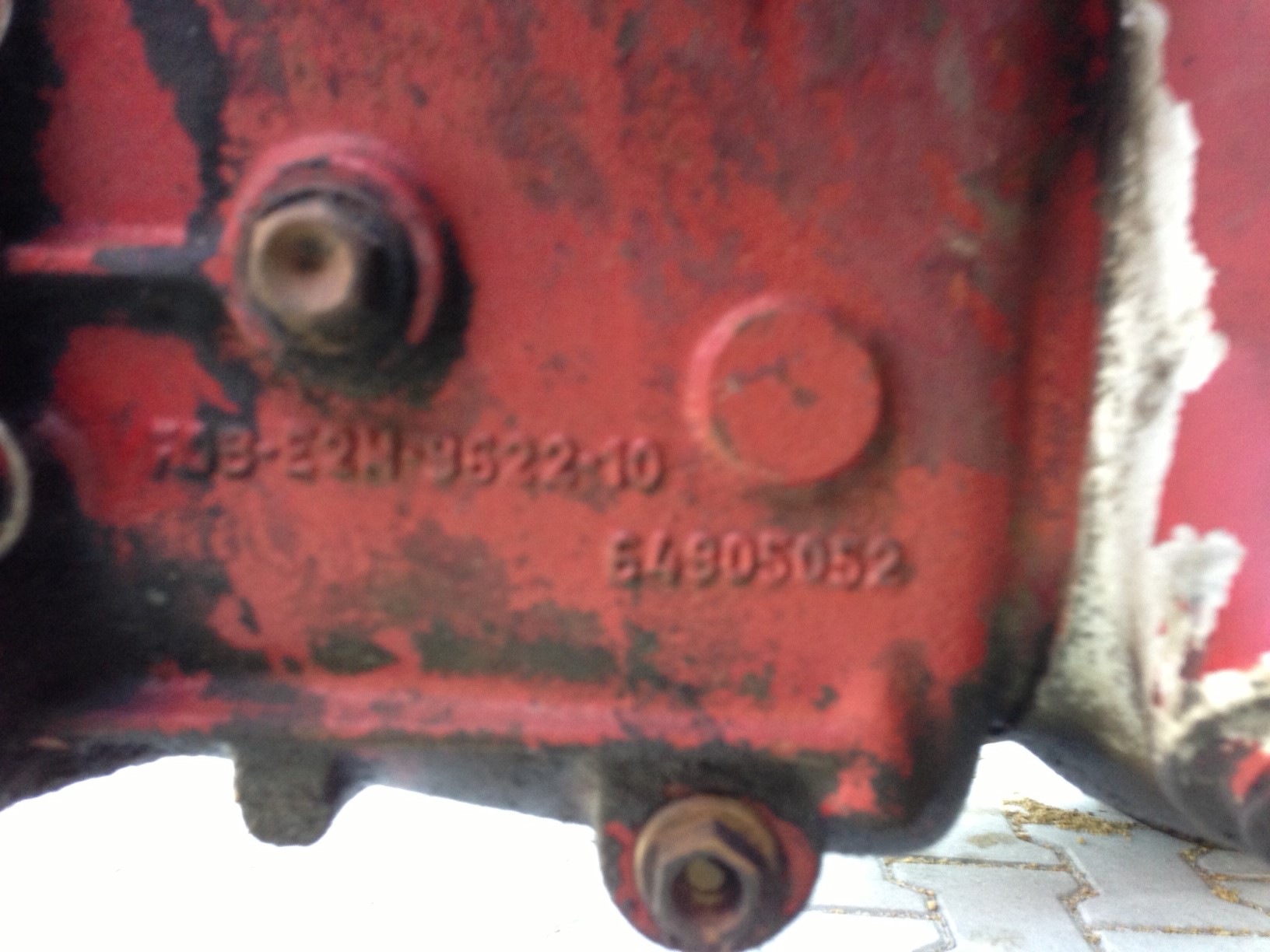

ich habe auch so ein scheinbar seltenes Schätzchen, nur finde ich nirgendwo Unterlagen dazu (Übersetzung etc.). Der LKW ist ein Magirus- Deutz M90 5.3 F mit Deutz 4L913, das Getriebe wohl von FIAT (wie oben beschrieben), ich muß aber den Flansch von 4-Loch auf 8-Loch anpassen, da die gute Selle in meine Robur eingebaut werden soll.
Kann mir jemand weiterhelfen?
VG Jens
