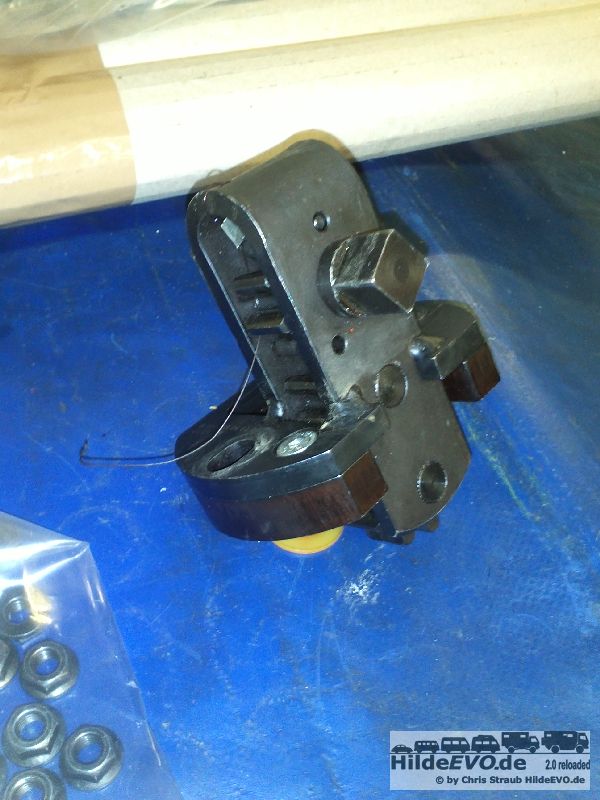

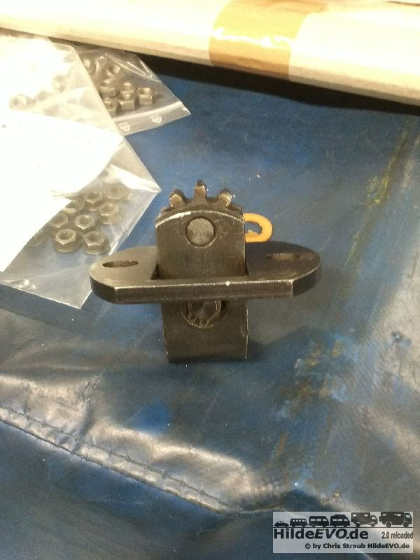

Hier das Spezialwerkzeug um den Motor durch zudrehen. Wird anstelle eines Deckels in der Getriebeglocke verbaut.
2. Das Werkzeug mit Arretierung
Man kommt in dem Loch eben mit dem Schraubenzieher nicht ran mit dem Spezialwerkzeug schon!
Man kann auch ein Rad aufbocken und den Motor drehen. Man kann aber auch den Starterkonpof drücken und die ESP auf Nullförderung stellen!!!
