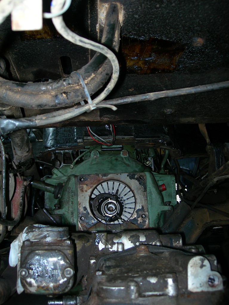

Ausrücklager: gefunden,
Filzring: gefunden,
Fahrerhausboden: zu 90% gefunden,
Holzplatte: zu 60% gefunden,
Spachtelmasse, Fieberglasmatten, Karomumpe, eingenietete Zinkbleche,.... ein mit einer fast kriminellen Energie nachgebauter Boden 100% gefunden.... da wurde so wahnsinnig viel Aufwand betrieben um den Tüv über eine vergammelte Holzplatte und und 2-3 kleine Rostlöcher wegzutäuschen,... da hätte man locker ne neue platte anfertigen und die stellen schweißen können....
naja, nu alles neu.
Aber: Schmiernippel nur zu 33% gefunden (sprich einer an der Pedalwelle) wo sind die anderen beiden?????

@Freddy:
An der Pedalwelle hab ich auch nur einen Schmiernippel gefunden. Dann gibts noch einen am großen Handbremshebe, am Bremsgerät und....
Hast Du einen Schmierplan? Wenn nicht, dann pn mir mal Deine email, ich scanne das Ding mal ein.
Kai
p.s. Habs einfach mal hochgeladen. Guggst Du hier!
Kai

Mein 710er hat übrigens rechts an der Kupplungsglocke so ein rotes Käppchen, sozusagen eine Fernstaufferbuchse, womit das Lager schön geschmiert wird
Ich ergänze um MoppedEs spielt dabei keine Rolle, um welches Fahrzeug es sich dabei handelt: Mercedes-LKW,Omnibus, Magirus oder PKW.

Watt fürn ding??? Was tut es und wie funktioniert das???Landei hat geschrieben:
Das ursprüngliche Problem hat sich übrigens nach in paar 100 Autobahn Km in Wohlgefallen aufgelöst und auf einmal gingen die Gänge richtig gut rein und waren dort wo sie hingehören, da war irgentwas in der Schaltmechanik festgegammelt durch die lange Standzeit.

Re: Kurzhauber Getriebegeräusche oder Ausrücklager?
Ok, aber dann wirklich noch einmal der Hinweis von Nickel, der wirkt nämlich in jedem Fall Wunder:
Du hast so ein Teil oben auf der Wasserpumpe. Deckel ab, mit Fett füllen, Deckel drauf und das Feingewinde drückt langsam den Deckel runter und die Fettfüllung aus dem Deckel an die zu schmierende Stelle.
Wenn du mein Bildchen vergrößerst, dann siehst du einen Druckschlauch, der an der Gabel endet, die das Ausrücklager führt. Dein 710er hat so etwas eher nicht. Deshalb das
Schön, dass das Geräusch weg ist. Ich beruhige mich in solchen Fällen immer damit, dass ein Nutzfahrzeug dieser Alterklasse in den ersten 150.000 km noch in der Einfahrphase ist und vitale Aggregate eigentlich noch nicht kaputt sein können.

Gockel mal unter "Staufferbuchse".Watt fürn ding??? Was tut es und wie funktioniert das???
Die auf der Wapu kenn ich, steht ja auch auf dem Schmierplan.
Ich dachte du füllst über soeine Fett in dein Glocke und war kurz irritiert.
Also du hast ein Druckschlauch zum Ausrücklager gelegt und versorgst damit das Lager selbst mit Fett richtig?
Gute Idee, denn dieser Filzstreifen bringt was das angeht ja garnix.

Auf Jochens Bild geht der Druckschlauch auch nur zur Schiebehülse und nicht in das Lager selbst. Macht also nichts anderes als der Filzstreifen für ein paar Cent.Freddy hat geschrieben:Also du hast ein Druckschlauch zum Ausrücklager gelegt und versorgst damit das Lager selbst mit Fett richtig?

Also indirekt schon, ja. Um diesen Traum von Schmierung zu verwirklichen, habe ich allerdings vorher meinen alten Motor gehimmelt, um mir dann einen neuen Motor mit neuer Kupplungsglocke einzubauen, die diesen Druckschlauchkrams hatte.Also du hast ein Druckschlauch zum Ausrücklager gelegt
Warum einfach, wenn es auch kompliziert geht?
Und seitdem ich die Aurücklagerschmierung habe, verfügt der Bolide über 71% mehr Leistung...
