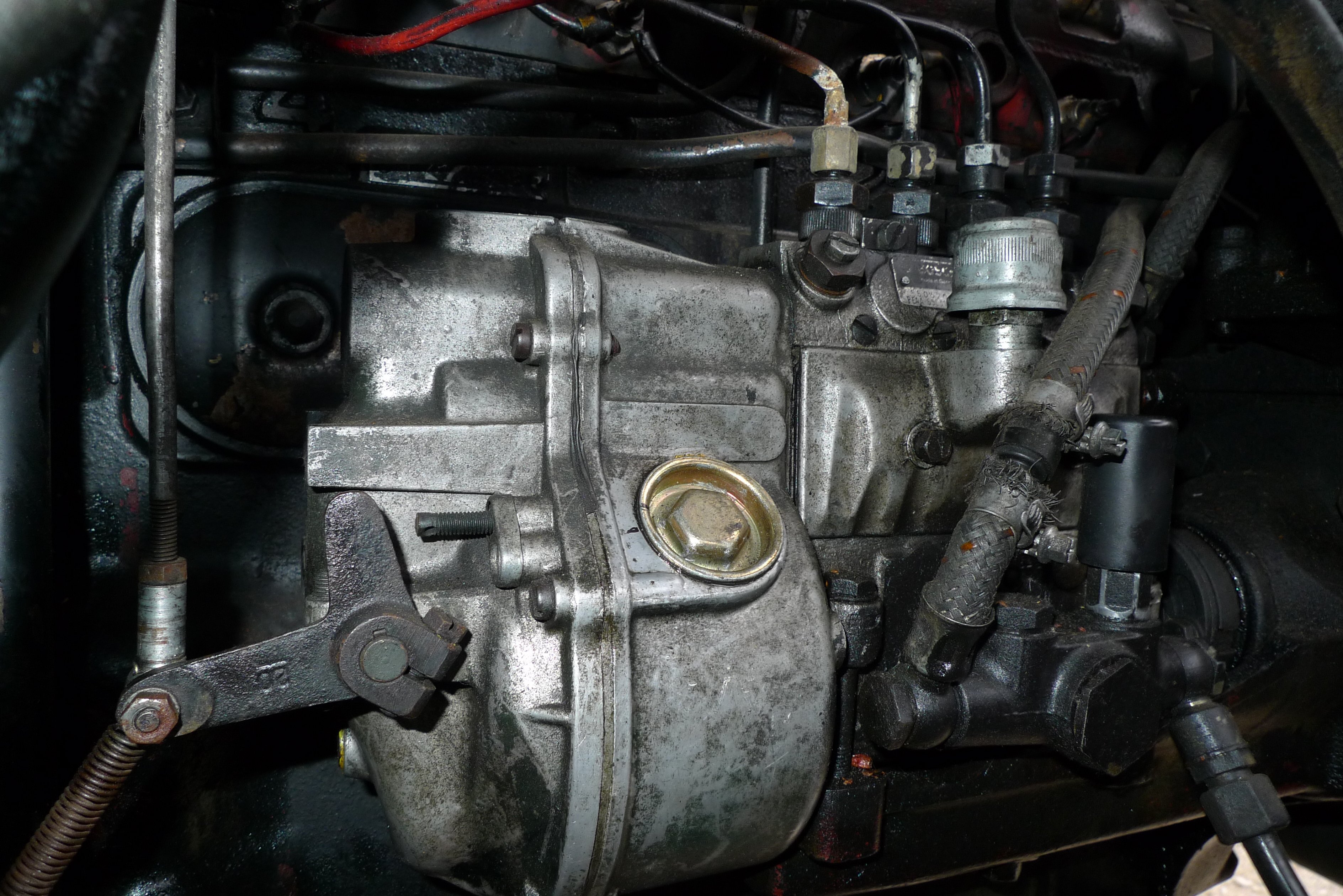

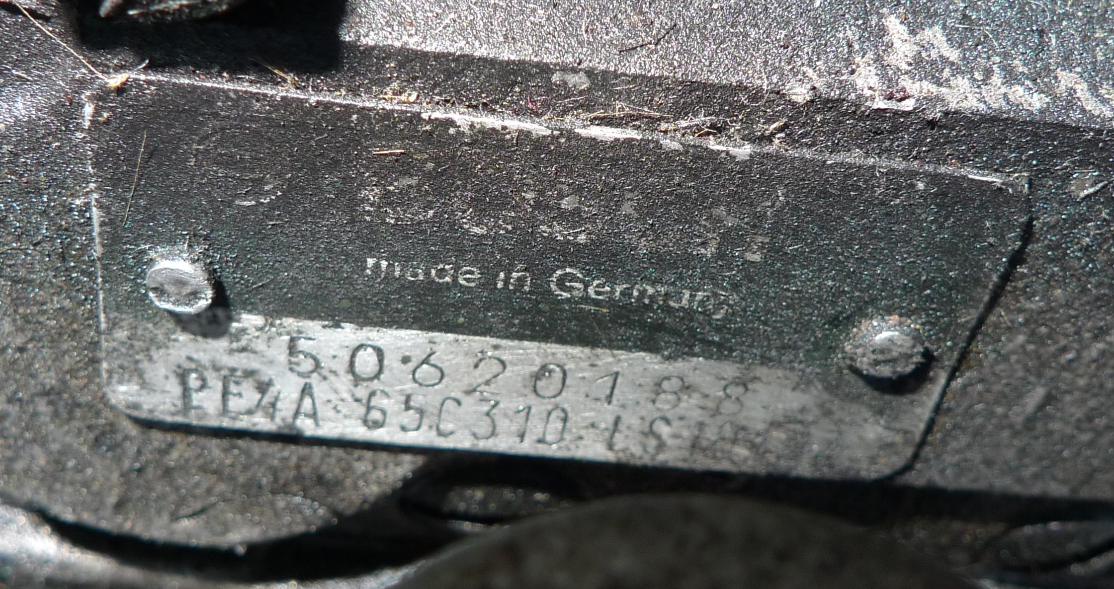

1.) kann mir jemand etwas zu den bei meinen Hanomag verbauten Motor und der ESP sage?
Konkrete Frage: Echtes oder passend gemachtes Bauteil (siehe Foto)?

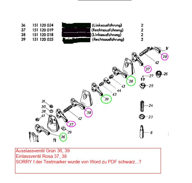

2.) zum Ventile einstellen: werden Einlass und Auslass zusammen im OT eingestellt und ist es richtig das laut Zeichnung aus dem Ersatzteilordner die Einlass und Auslassventile für einen Kolben getrennt durch einen Lagerbock sind, es sich so liest:
Auslass-Einlass / Einlass-Auslass / Auslass-Einlass / Einlass-Auslass (siehe Foto-Word doc)?
Ventile einstellen wäre: Ventile von Kolben 1 zum überschneiden bringen und Ventile am Kolben 4 einstellen usw.

habe da mal als Hanomag-Neuling zwei Fragen:

Hey Bob,
das Typenschild von der E.- Pumpe ist nicht vollständig zu erkennen!
Wenn es vollständig so lautet PE 4 A 65 C 310 LS 1017 Z dann sollte der Motor
D 28 ALAS 70 PS bei 1/min 2800 haben!
Die Ventile einstellen nach der 5. Methode passt schon!
Zyl. 1 einstellen Zyl. 4 Ventile überschneiden 1 + 4 = 5
Zyl. 2 einstellen Zyl. 3 Ventile überschneiden 2 + 3 = 5
Zyl. 3 einstellen Zyl. 2 Ventile überschneiden 3 + 2 = 5
Zyl. 4 einstellen Zyl. 1 Ventile überschneiden 4 + 1 = 5
Hoffe es hilft Dir weiter! Ansonsten lese meine Info Briefe!

... Vorföderpumpe ist mal neu gemacht worden, Spritschlauch von dort zum Filter sollte neu ... also ich seh da nix, was nicht so original in einen Hanomag A-L 28 reingehört ... Glückwunsch zum Alt-Laster ...

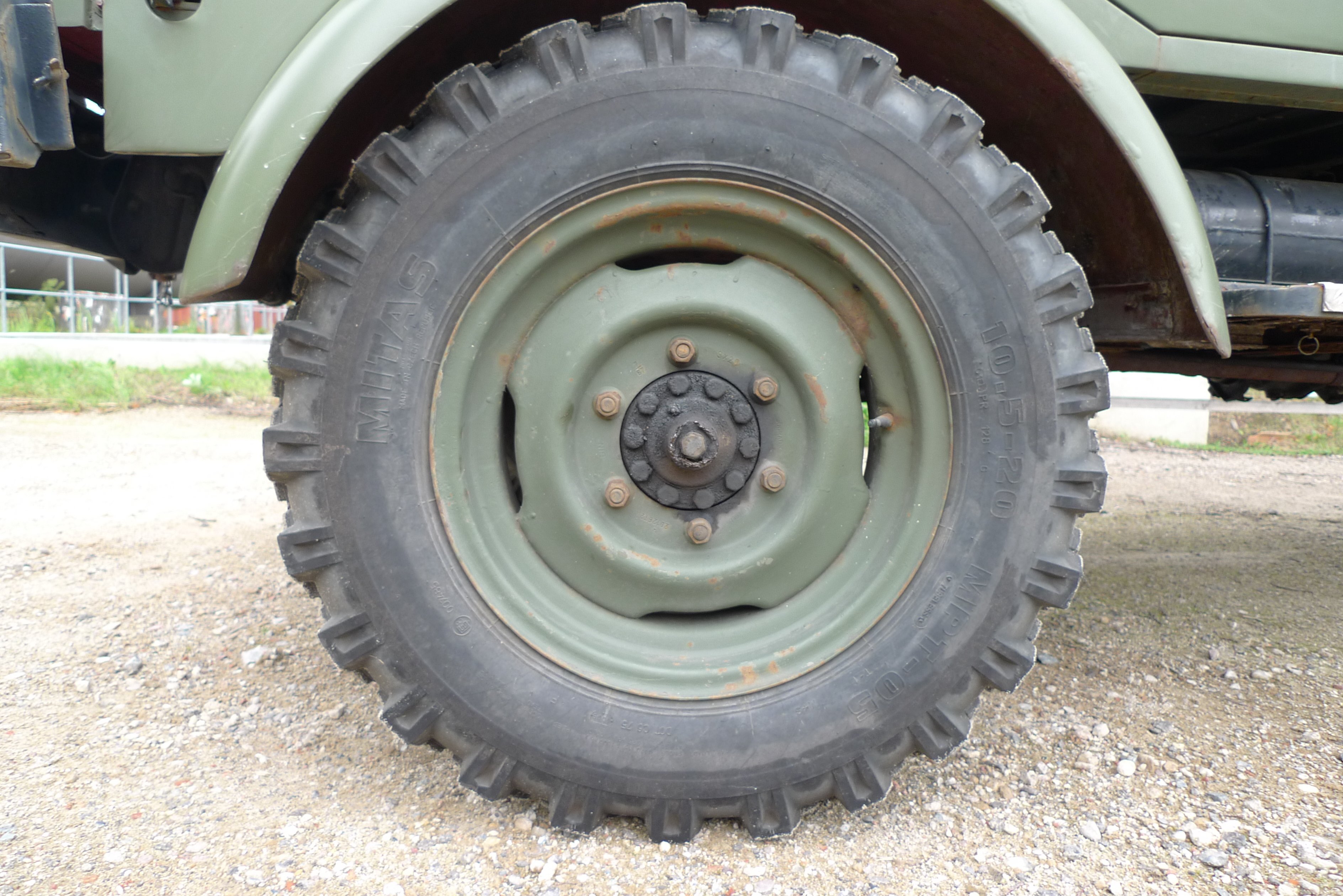

Die von Dir bei "Gesuche" eingetragene Südrad-Felge dürfte eine Unimogfelge sein. Die kannst Du, wenn es so ist, nur auf der VA oder vielleicht (Sternfelge) gar nicht fahren.

Halo nochmal,
erstmal Danke für die Infos!
@allradwilli:
1.)werde morgen versuchen die ESP-Nummer klarer einzustellen!
2.)dann stimmt die Kipphebelbezeichnung also auch und ers werden die Ventile dann paralel eingestellt (paarweise)?

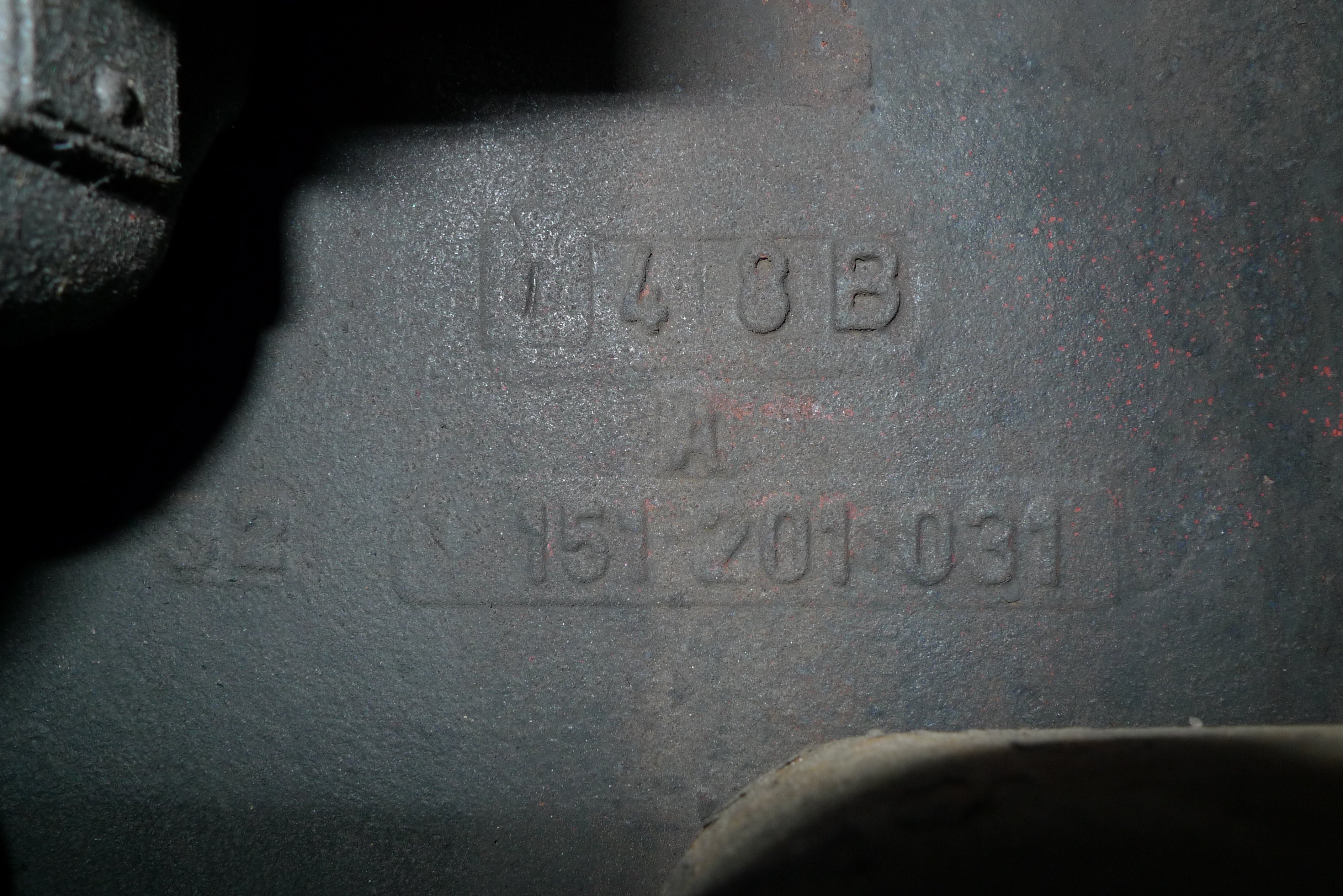

3.)ich dachte auf dem Motorblock müsste D28 stehen...nicht 48B _ A

2.) wenn ich mich nicht ganz und gar verguckt habe sind alle vier felgen Südrad-Felgen, außerdem habe ich schon eine angeboten bekommen inkl. Rad nur müsste die aus Süddeutschland nach Norddeutschland kommen und da bin ich noch am suchen nach Kostengünstigen Transportgelegenheit ansonsten müsste ich in den bekannten sauren Apfel beißen! Auch hier Grüße wieder nach Würzburg bin noch am Ball! Bin auch nicht schneller als der Hano, wahrscheinlich mag ich ihn genau deswegen.
@allradwilli:

Re: Frage zum Typ ESP- un Motor-Kennung
@allradwilli:
Bezeichnung auf der ESP lautet kpl.: PE4A 65C310 LS1017Z, so wie du schon angenommen hast!

2.) habe nochmal nachgeschaut, es sind keine Unimog Felgen wie auf deinem Bild, folgende Daten stehen auf der Felge:
Sudrad, 7/67, 9x20, DIN, 20126T2, 4044010001.

@allradwilli:

Die von Dir gezeigte Felge ist eine Unimog- oder Anhängerfelge und auf der HA nicht ohne irgendwelches Distanzgeraffel fahrbar.

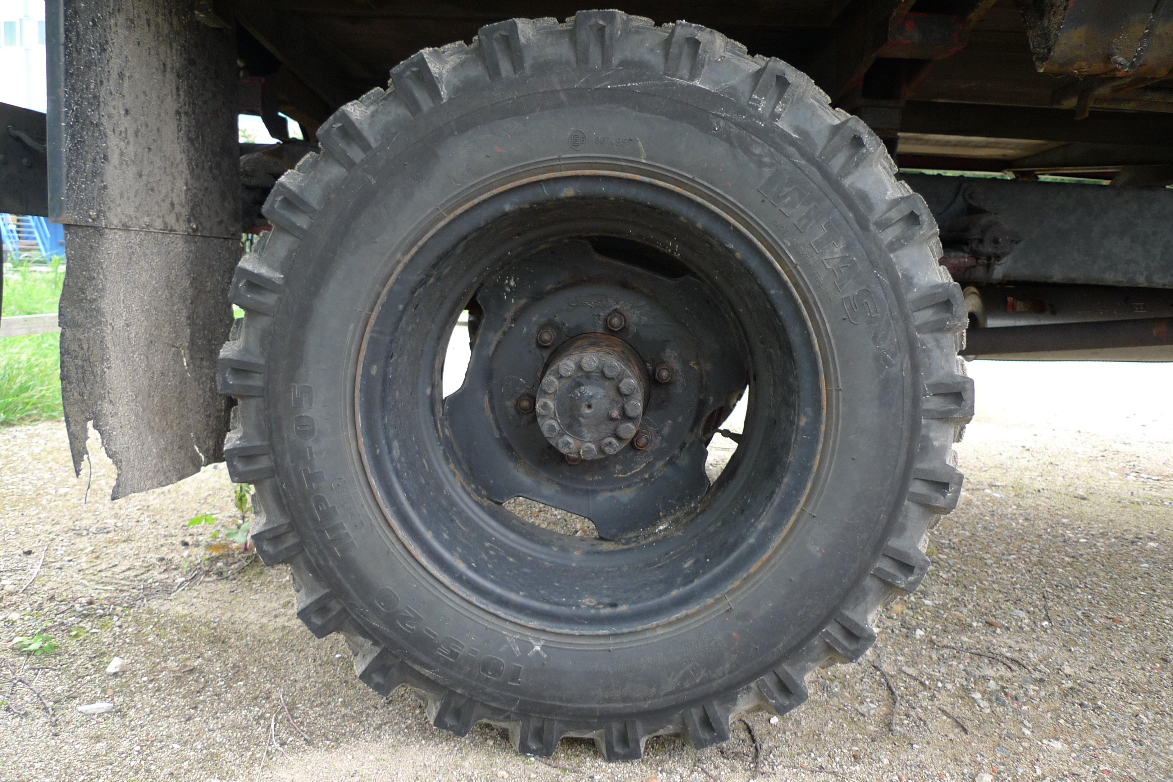

mhm mal sehen, beim fummeln an den hinteren bremsen war nichts von einem Distanzgefummel zu sehen oder bemerken..anbei mal ein Bild vom Hinterrad:

Das sieht ja auch ziemlich original hanomagich aus.Bob hat geschrieben:..anbei mal ein Bild vom Hinterrad:
@ Ulf
einige Hanomag-Korniferen haben sich Distanzstücke mit kleinem Innendurchmesser gedreht und auf die Bremstrommeln geschraubt. Da war dann die Auflagefläche für die Felgen mit dran. Deshalb hab' ich es auch abwertend Distanzgeraffel und nicht Distanzscheibe genannt.

wenn ich mich vor den Hano stelle dann habe ich das Gefühl in den Augen das die Spur hinten schmaler als vorne ist werde mal messen sofern es eh nicht so sein sollte.
Und so mehr ich blinzel, entdecke ich auch das die Felgen nicht ganz gleich sind, warum wollte ich nur von Kindesbeinen an einen Hanomag...nun bin ich groß und etwas Betriebsblind...aber das ist wohl auch gut so, sonst hatte der "Gesunde Verstand" gesiegt und ich würde immer noch träumen!
