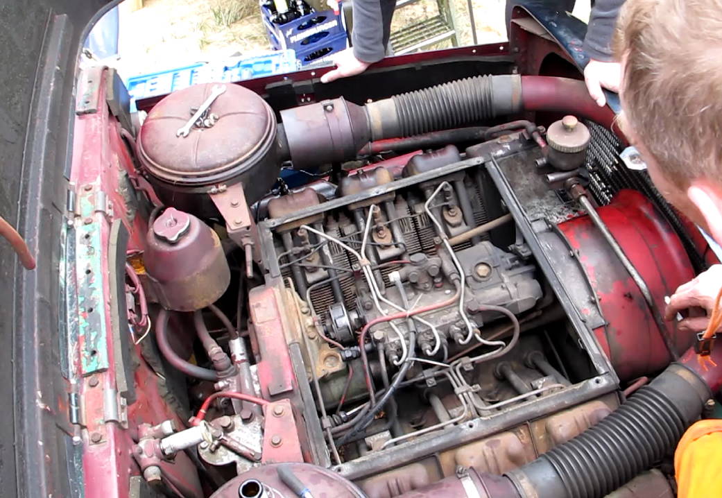

Es gibt Vorserien-Typen des 170er Frontlenkers auf Merkurbasis. Was dazu alles geändert werden muss ist eine andere Frage, bekannt ist, das sich die Krümmer abgänge unterscheiden, aber wenn man Guß schweißen kann auch nicht so das Problem. Wenn es direkt ein Motor aus einem "neuen" Hauber, dem Baubullen ist, könnte es besser passen. Genaues weiß ich nicht
Am besten bittest Du die User "Crutchy der Clown" und "Magic" einmal ob sie Dir Fotos Ihrer Motorräume schicken können, beide fahren 413er 6 Zylinder, also den 170PS Motor in einem "Merkur".

P.S.: Hier ein Foto aus einem Video. Es ist das Auto von "Magic":
