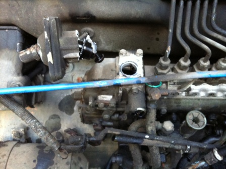

Habe heute beim Ausbauen des Motors großen Schaden an der ESP gemacht. Und zwar ist die "Dose" wo die Leitung vom Ansaugkrümmer rangeht abgebrochen. Irgendwie steuert ja der Ladedruck darüber die Einspritzmenge. Darüberhinaus noch ein "Ventil" direkt darunter an das 2 Kabel gingen. weis jemand was das füe eine Funktion hat? Und kann jemand mit gebrauchten Ersatzteilen helfen?

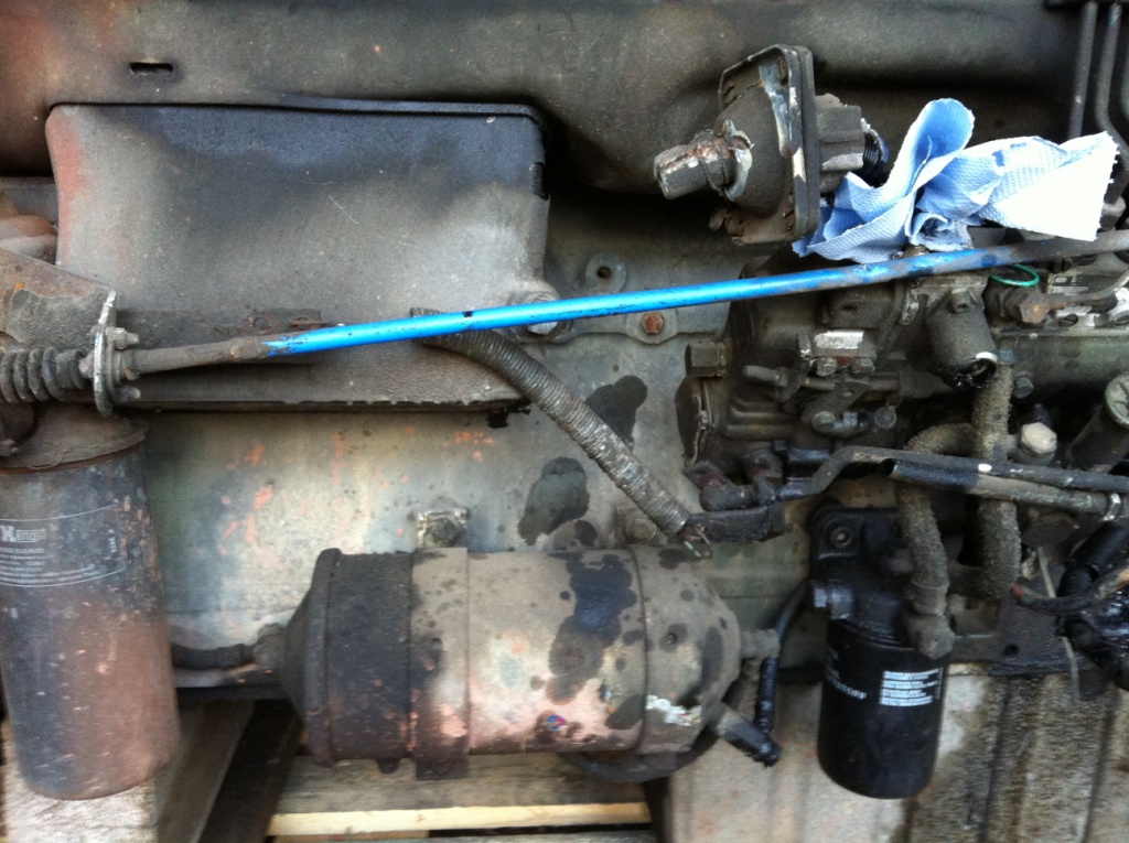

Und was ist das für ein großes rundes Ding zwischen Öl- und Kraftstoffilter?

Das runde Teil ist der Feinfilter für's Öl.

Feinfilter fürs ÖL? Da muß der wohl auch gewechselt werden?

also die "Dose" ist der LDA (Ladedruckabhängiger Volllastanschlag. Bei dem Magnet darunter bin ich mir nicht ganz sicher. Es könnte ein ELAP (Elektronisches Abschaltventil) sein. Das sitzt aber eigentlich nicht oben am Regler. Hat aber höchstwahrscheinlich auch mit dem Abstellen des Motors zu tun. Bei Bestromung verhindert es ein Abfallen der Regelstange auf 0-Förderung. Der Motor läuft so im Leerlauf. Kannst mir mal die Nummer geben die auf dem Magnet steht? Damit könnte ich vielleicht noch was rausbekommen.

der Einspritzpumpenguru hat mir gesagt, das Magnetventil dient zur Freigabe der Startmenge.
Die Startmenge ist ja bekanntlich höher als die Volllastmenge.
Bei den meisten Pumpen wird die Startmenge über den Regler geregelt, bei dieser wohl über dieses Magnetventil.
