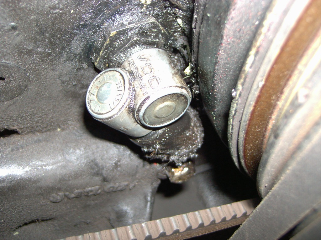

ebay 220996832725 ist aktuell z.B. so ein Drehzahlgeber. Am Drehzahlmesser brauchst du dann Klemme "G".
Bei meinem 913 ohne Turbo kann oben genannter Geber etwas hinter der Lichtmaschine angeschraubt werden. Die Drehzahl wird von der Nockenwelle abgenommen, der Geber misst also halbe Motordrehzahl. Eventuell ist eine Verlängerung zwischen Winkeltrieb und Geber notwendig. Genau hier kann auch der mechanische DZM angeschlossen werden.
Grüße, Andreas
Grüße, Andreas

Re: BF6l913 Softturbo Öltemp / Zylinderkopftemp / DZM nachrü
Das ist auf dem Bild auch nicht montiert. Es kommt nur da wo jetzt die schwarze Kappe ist drauf. Zu sehen ist der Winkeltrieb. Wenn du einen Frontlenker hast würde ich die Hütte nicht kippen sondern auf der Fahrerseite die Lima entfernen.
Andreas
Andreas

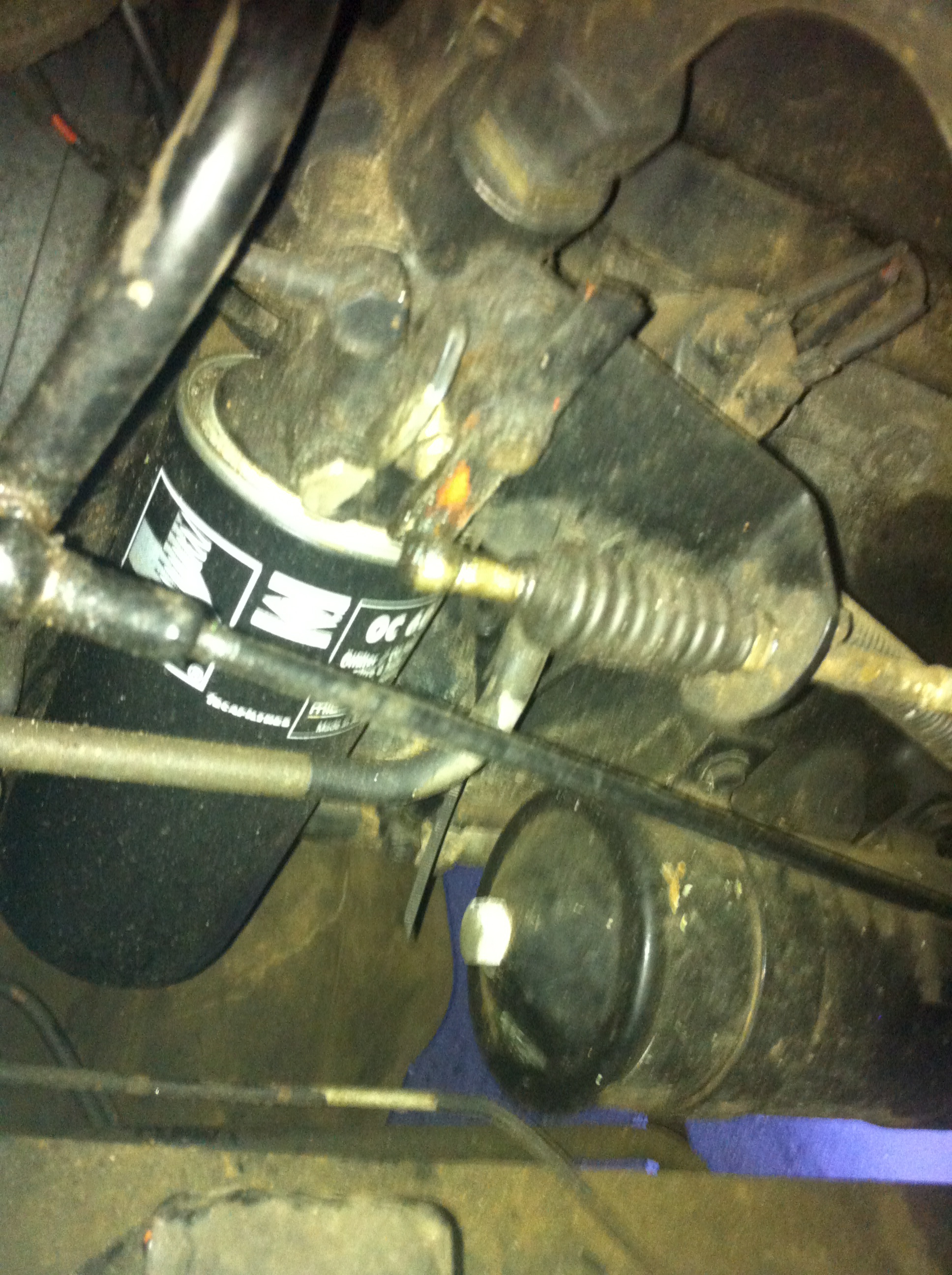

Hier habe ich noch mal ein Bild angefügt.
Rechts über dem Ölfilter und dem Halteblech für das gasgestänge befindet sich ein Bauteil mit zwei Kabeln.
Ist das ein Drehzahlgeber ?
helft mir bitte mal weiter
Nix Gasgestänge sondern Heizung warm kalt Bowdenzug. Das Teil dahinter ist ein Öldruck oder Öltremperatur Schalter/Geber
Gruß Steffen
