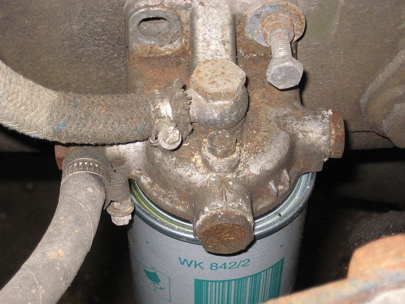

KAnn das irgendwie am Wechsel des Zusatzdieselfilters liegen? Er liegt irgendwo auf halbem Weg zwischen Tank und Pumpe?, nehme ich an.
Den Filter habe ich vorm Einbau noch mit Diesel gefüllt.
Ein Bild vom Zusatzfilter stelle ich auch noch mit ein.

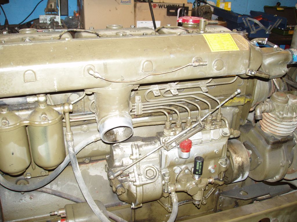

Was mir sofort auffällt sind die nassen Enden der Anschlußschläuche. Könnte es sein das hier Luft angesaugt wird? Hast du die Dichtungen des Filters vor dem Einbau eingeölt? Sind die Dichtungen der Hohlschraube am Filter intakt bzw neu? Evtl hat du den Filter verkantet eingeschraubt daß er schief sitzt. Die Schrauben müssen sich immer mit der Hand drehen lassen bis die Dichtflächen anliegen. Wenn du von Anfang an einen Schraubenschlüssel verwenden musstest dann kann das verkantet sein.
MartinK
MartinK

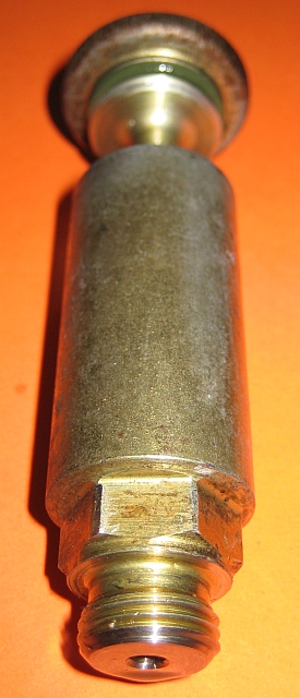

Ich habe jetzt nun doch die starke Vermutung, dass die Pumpe hinüber sein könnte. Ich habe die Pumpe abgebaut und sie sieht folgendermaßen aus: Wenn ich die Feder und das Plastik entferne (sitzt nur lose drauf) und dann unten mit dem Finger zuhalte merke ich nichts, und eigentlich müsste Sie ja saugen und drücken, oder??
Sagt mir wenn ich mich täusche: Beim Anziehen an der Pumpe müsste es doch den Plastikstopfen mit der Feder hochziehen und den Kraftstoff einsaugen und dann beim Runterdrücken müsste der Plastikstopfen die Zuleitung verschließen und der Kraftstoff würde in die Leitung zum Filter (beim mir zu erst noch in die Dieselvorwärmung) weitergedrückt werden???
Wenn meine Theorie stimmt, dann ist die Pumpe hinüber.

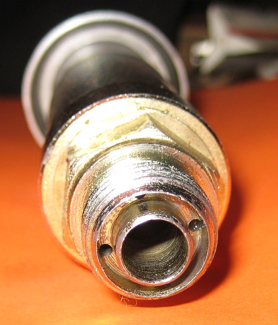

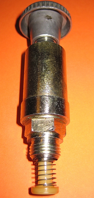

Ich hatte bei mir ne neue von Bosch angebaut, vielleicht passt die ja auch auf deine Friedmann.
Re: Kraftstoffsystem entlüften klappt nicht.
Die Bauart der Pumpe scheint egal zu sein, die neue Bosch war auch vom Aufbau her ne komplett andere. Mit der alten Pumpe hat es auch unheimlich lange gedauert bis entlüftet war und Sprit ankam, mit der neuen Pumpe ging es einfach ohne Anstrengung und Ratzfatz. Lass mich gerne berichtigen, aber ich denke wenn das Gewinde passt müsste auch die Pumpe funzen.
Nummer die auf der Boschpumpe steht ist: 2 447 222 126

Die bei mir verbaute Pumpe ist von Bosch. Die Friedmann ist vom Ersatzmotor. Das habe ich ein bisschen irritierend geschrieben, ich habe es jetzt im Beitrag geändert. Nur unterscheiden sich die Pumpen, und wenn ich so google, finde ich problemlos Pumpen, die so aussehenwie von der Freidmann ESP und keine einzige, die so aussieht, wie die bei mir verbaute.
Gunter
Gunter

die Handpumpe auf dem Bild sieht genau so aus , wie die , die ich damals aus China Importiert habe.
Kosteten eine Mark pro Stück oder so .
Ich guck mal ob ich noch welche finde, wenn dir das weiterhilft.
Oi
Oi

Das Aussehn ist Schnuppe, es geht nur um die Funktion. Die Pumpe die ich von Bosch aufgeschraubt habe ist von einem Mercedes 914. Sie wird einfach aufgeschraubt und wenn man pumpen will drückt man drauf und pumpt. Geht ziemlich leicht und schnell. Man braucht diese Pumpe auch nicht mit einer Drehung zu entriegeln oder wieder zu sperren. Wenn sie installiert ist und man pumpen will, einfach darauf drücken. Mich hat das auch anfangs etwas irritiert als Boschfreundpino mir die montiert hatte. Die Hintergrundgeschichte war folgende. Er hatte einen Notfall in seiner Werkstatt, ein 914er mit kaputter und gerissener Pumpe und der 914er musste schnell wieder fahrbereit gemacht werden. Da stand gerade mein Steyrmotor rum der überholt wurde und dann kam eins zum anderen.gunterle hat geschrieben:Hallo BigLarry;
Gunter

Ich habe mir eine neue vom Boschdienst in WEilheim geholt, und sofort ging alles.
Die Unterschiede bei den Pumpen sind übrigens schon wesentlich! Die Pumpe an von der Friedmann ESP muss das Rückschlagventil irgendwo im Metallkasten haben; Bei der Bosch funktoiniert dieses Plastikstückchen mit Feder als ein Art Rückschlagventil. Ich habe auch noch mal die Öffnung von der Pumpe für die Bosch-Esp fotografiert, um den Unterschied zu verdeutlichen: Ich kann mal noch den Hersteller und Nummer raussuchen, wenn Interesse besteht.
Gunter
