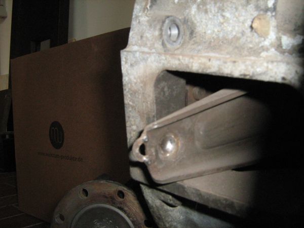

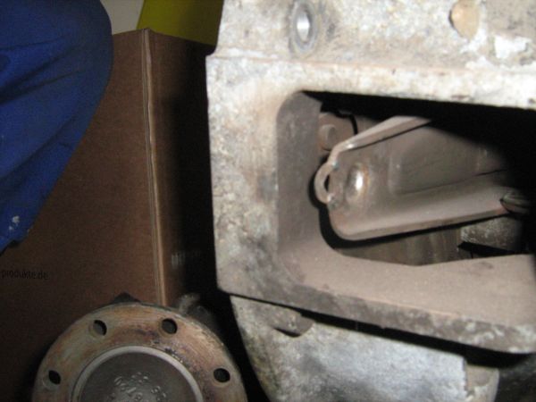

Kupplungsnehmerzylinder am Getriebe ausbauen und an dem Metallteil ziehen - "seitlich nach draussen"
Kupplung/Ausrücklager kommt nicht mit !
Gruß Peter
Gruß Peter

nein kann man fast mit der Hand ziehen
Also Zylinder am Schaltgeriebe ausbauen - mit den Fingern durch das seitliche quadratische Loch an dem Metallteil ziehen - fertig ist nur von der Seite über die Nut im Ausrücklager gesteckt.... also einfach Metallteil Richtung Rahmen ziehen
G90 FAE-IG Wiki unter http://www.man-4x4.de Die Infoplattform für VW-MAN Fahrer! (KEIN FORUM)
Re: getriebeausbau vw man g90
bei meinem wollte damals die Ausrückgabel auch nicht zurück gezogen werden, ich hab dann eine halbe Unterlegscheibe an die Ausrückgabel angeschweißt und dann hatte ich einen Haltepunkt wo ich einen Hebel ansetzten konnte und das Ding endlich zurück ziehen konnte.
Gruß Stephan
Hallo Sven
Ja, die Ausrückgabel will manchmal nicht so richtig raus, wer sich das ausgedacht hat weiß ich nicht und das ganze hat den Grund weil die Kupplung beim Auskuppeln nicht gedrückt sondern gezogen wird und das Ausrücklager auf zug belastet wird, bei den meißten anderen Kupplungen werden die Ausrücklager auf Druck belastet.
Ich hab noch ein Getriebe liegen, das für den 150 PS Motor, sogar mit fast neuer Kupplung incl Ausrücklager, wenn du willst kannst du vorbei kommen und dir das ganze angucken und vielleicht auch mitnehmen.
Gruß Stephan
Servus Sven
Da liegt der Haken...
Der Hebel sollte als erstes raus.
Wenn das Getriebe schon 2cm weg ist kriegst Du den nicht raus.
berti
berti

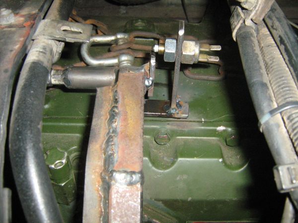

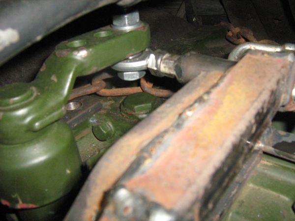

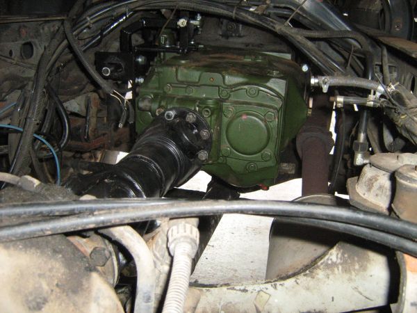

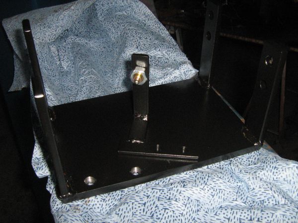

Moin Moin,

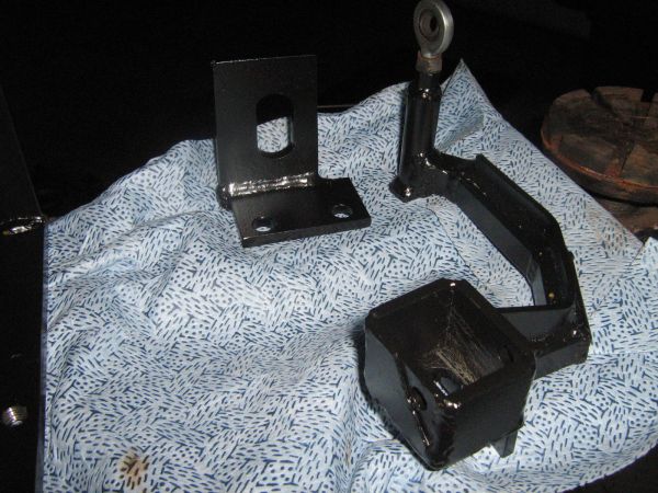

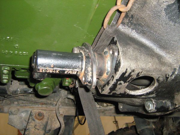

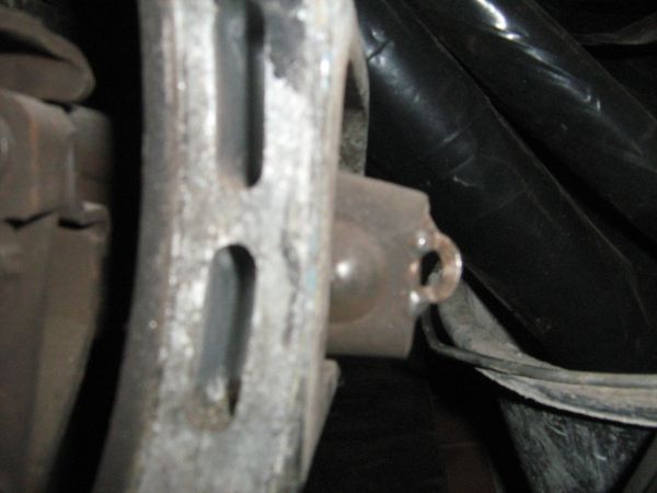

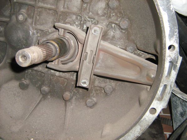

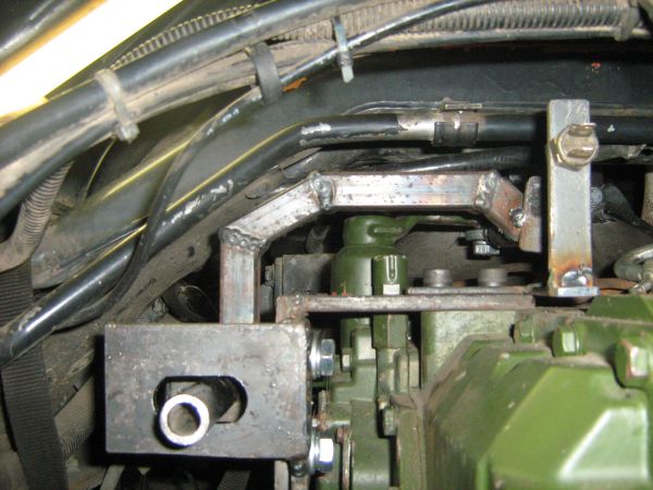

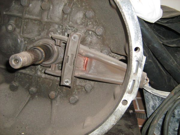

hier sind mal ein paar Bilder vom Getriebe, bzw von der Stellung der Ausrückgabel
Hallo Stephan,
vielen Dank für die Bilder
Andreas
Andreas
Hi Andreas,
die oberen Bilder sind vom Getriebeumbau, ich hab ein ZF 5-35/2 eingebaut, das ist ein 5 Gang Getriebe wo der 5. 0,695 ist
Gruß Stephan
Gruß Stephan

Ja die Schaltung kann ich einstellen, einmal an dem Rohr was von vorne vom Schaltknüppel kommt und dann noch mal an dem Kugelgelenk.
