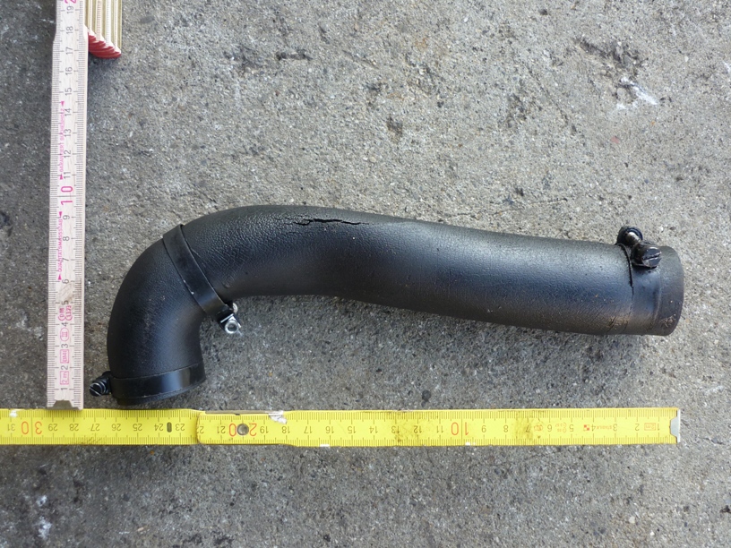

Hallo Leute,
bin ja gerade dabei meinen Magirus TÜV fertig zu machen... Bremsanlage ist wieder fit
aber ein schlauch hat sich verabschiedet... bei Iveco gibts den leider nicht mehr
habt Ihr Fachkundigen eine Tipp für mich?

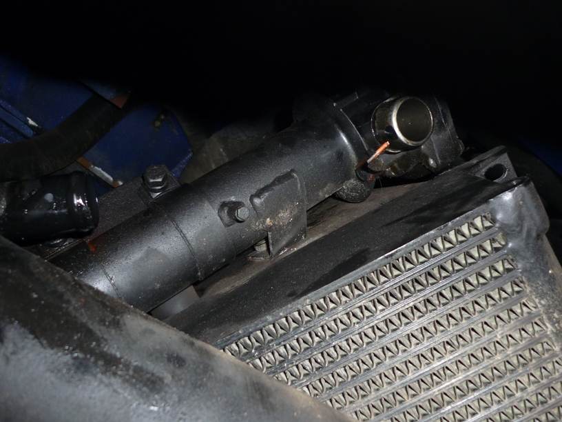

Re: Schlauch für 170D11
na von hier nach dort
kann mir jemand sagen wofür der schlauch ist?
Ich tippe auf Heizung. Warum nicht einfach einen Gummischlauch passender Größe z.B. beim Landmaschinen-Teilehändler bestellen? Die Krümmung dürfte doch kein Problem sein. Andreas
Auf einen Luftschlauch für die Heizung tippe ich auch.
Meterware fällt aus da der Radius zu eng ist und der Schlauch zu macht...
Heizung? Schlauch ist zwischen Ansaugbrücke und Ölkühler…
Weiß den niemand wo man so einen Schlauch her bekommt?
.. wenn man keinen Formschlauch herbekommt, tuts oft auch ein gerader Schlauch und ein Metallrohrbogen ...
das ist der Schlauch von der Kurbelgehäuseentlüftung in den Ansaugkrümmer. Das Ding mus wirklich nur ein können: Ölbeständig sein.
Billiger Kühlerschlauch ist nur bedingt geeignet, weil der sich bei den Knick plattdrückt. Aber ein Hydraulikschlauch mit Stahlgewebe im Gummi wird das können. Im Schlimmsten Fall biegst du ein Stück Stahl oder Kupferrohr im passenden Winkel und nimmst den Schlauch mehr oder weniegr nur als Verbinder.
Durchmesser ist übrigens ziemlich egal und da nahezu Drucklos auch die Qualität der Befestigung: Aufs Rohr geschoben, ne billige Schelle und fertig.
MlG,
Silikonschlauch funktioniert ganz gut für solche Anwendungen. und wenn der Bogen etwas größer ist stört es ja wohl auch nicht, oder?
Zur Not, wenn es schnell gehen muss hätte ich mit einem evtl. recht dauerhaften Provisorium, z.B. Schrumpfschlauch für einen Modelbauakku drübergestülpt und geföhnt, auch kein Problem. Das Ding muss nur etwas Unterdruck dicht sein und die dort herrschenden Temperaturen abkönnen. Loch drinlassen ist blöd, da Du Dir Dreck in den Ansaugtrakt ziehst.
Wenn Du im Gäu bist fahr mit dem Ding zum Rottmoser in der Simsseestrasse http://www.rottmoser.de/php/prod_kfzteile.php?lg=de und leg das auf den Tresen. Mir wurde da noch immer geholfen.
Grüsse ... Simon
Grüsse ... Simon
Fahrradschlauch einziehen.
