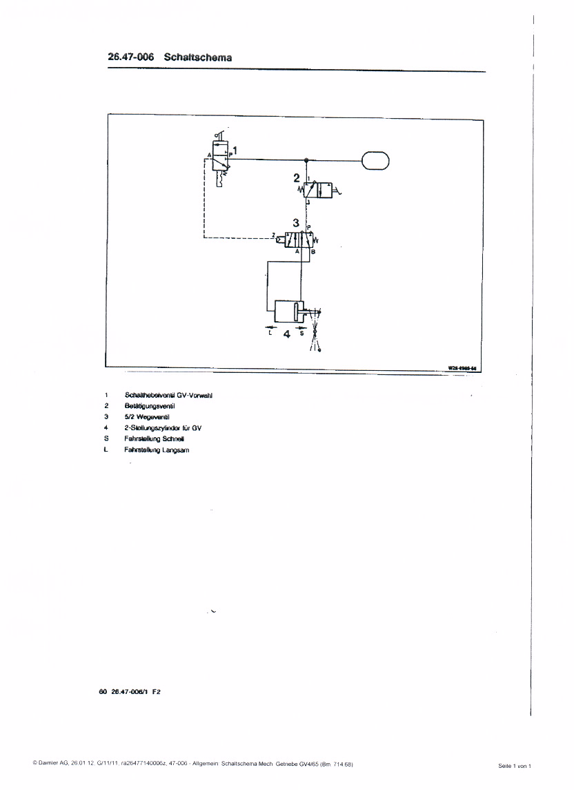

Ich möchte meinen Autotransporter (817, LN2 von 91) von 5 Gang auf 6 Gang Splittgetriebe umbauen. Kardanwelle werde, ich wohl anpassen müssen. Weiß zufällig jemand, wie die Luftanschlüsse vom Getriebe angeschlossen werden? Ich habe ein Getriebe mit Kupplung und Kardanwelle zum Motor passend bekommen, jedoch sind alle Anschlüsse abgeschnitten worden (also 4 offene Schlauchstücke). Wenn jemand einen Pneumatikplan hätte und mir den Passus schicken könnte, wäre ich super dankbar. Für weitere Tipps natürlich auch.

habe leider keinen Pneumatikplan, sondern nur eine (sehr) kurze, allgemeine Funktionsbeschreibung, die für deinen Fall wohl nix bringt und eine Schnittzeichnung vom Getriebe. Genaue Anschlüsse der Leitungen lassen sich daraus aber schwer entnehmen. Eine Leitung braucht man in jedem Fall zum Schalthebel (Vorsteuerventil) und eine zum Kupplungspedal (Auslöseventil).
Melde dich einfach per Mail, falls ich dir eine Kopie schicken soll.

Re: Umbau auf Splittgetriebe bei 817 LN2
Hallo Jörg,
erst mal herzlich wilkommen.
Ich habe mal in meinen Unterlagen gesucht.
Über dieses Getriebe habe ich noch mehr.
Falls notwendig, kannst du dich gerne noch mal melden
Grüße Stefan
Grüße Stefan

das ging ja schnell, besten Dank.
Da ich leider weder den passenden Schalthebel mit dem Umschalter habe noch den Schalter am Kupplungspedal werde ich mir die Auslösung auf elektrisch umbauen. Im Schalthebel kommt ein kleiner Umschalter und an das Pedal ein Magnetschalter. So dürfte die Auslösung schneller gehen, vermutlich aber auch anfälliger.

Bau dir doch einfach einen Pneumoschalter mit ins Kupplunspedal, welcher genau im Anschlag auslöst - dann wirst du auch zum immer sauberen Kuppeln gezwungen
Ist deine Kupplung Luftunerstützt?

Luftunterstütz, ich glaube nicht. Die scheint rein hydraulisch zu sein, ohne Unterstützung.
Ich denke, dass es sich per elektrischem Schalten einfacher installieren lässt, passende Steuerventile mit 24V Auslösung habe ich noch und der Rest ist dann nur noch ein paar Euronen. Der Auslöseschalter kommt auf jeden Fall in Endstellung bzw. ganz kurz davor.
Hat jemand schon so einen Umbau hier getätigt?
Es ist auch der Kupplungs-geber und Nehmerzylinder beim großen Splitgetriebe anders! Die Leitung ist auch dicker. Schwungrad, Kupplung und Kupplungsgehäuse muss auch getauscht werden! Kardanwelle natürlich auch. Es gibt auch verschiedene Flansche mit Kreuzverzahnung usw.
Ich habe ein 809 Baujahr: 86 mit einer Technik aus einem 820 Baujahr: 97 umgerüstet mit Splitgeriebe, Klimaanlage usw.
Gruß Sven
Hallo Jörg
Hab da auch mal so ein Getriebe mit Vorschaltgruppr eingebaut und für die Umschaltung 2 Luftventiele verwendet.
Das eine wird mit Schalter am Schalthebel gesteuert, große Übersetzung / kleine Übersetzung.
Das Zweite wird beim Kuppel geschalten ( Kupplungspedal drückt bei getretenem Pedal auf einen Druckschalter ) dadurch wird Luft über in die Leitung geschickt und über das erste schon vorgewählt Ventiel der Zylinder entsprechend verschoben. Nach lösen des Kupplungspedals wird dann wieder entlüftet.
Viele geschaltene Grüße Jimmy
