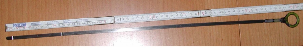

Hier mal ein Bild von meinem 170er Ölpeilstab
Die Punkte sind für eine funktionierende Ölheizung da.
Also Öl bis zum Maximum bei 14 cm.
Gruß Alfred

#5 Beitrag von Magirus 21 » 2011-03-09 20:43:56
Vielen Dank an "Alfred" hast mir sehr geholfen .....
ja die kleinsten Probleme können echt haarig werden wenn man keine mehr bekommen also nochmal Danke ;)

meine Infos kommen zu spät, setz sie trotzdem mal rein:
560mm von Ölmessrohr - Messstab min.
460mm von Ölmessrohr - Messstab max.
510mm von Ölmessrohr - Messstab Körnerschlag min.
435mm von Ölmessrohr - Messstab Körnerschlag max.
