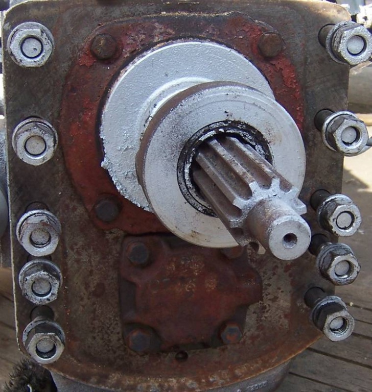

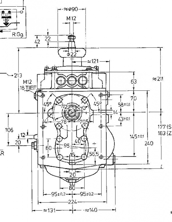

Bist Du sicher mit "Vom Getriebe aus"? Wie meinst Du das genau? Fotos? Ich kann mir das schlecht vorstellen.
Also ich habe es so gesehen, das manchmal Stehbolzen ins Getriebegehäuse geschraubt waren und dann sind in der Glocke Muttern zu finden; im anderen Fall gehen die Schrauben von der Glacke aus direkt rein.
Allerdings habe ich weder eine 170er Glocke noch eine S5-45 wie Orginal um das daran nachzuvollziehen. Wohl sind hier aber ja einige Glocken und Getriebe für den 413er 8ender vorhanden.
Da sind die Getriebe zwar größer, das Konzept ist indess das gleiche. Allerdings, s.o. kann ich das "vom Getriebe aus" nicht so ganz nachvollziehen.

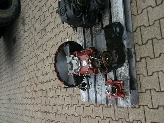

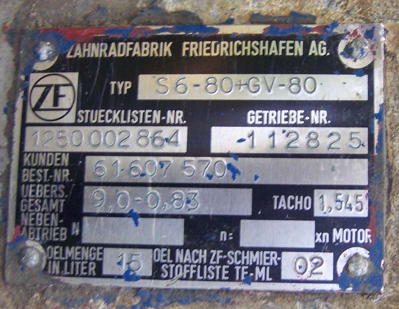

S5-35 (um das gehts ja eigentlich gar nicht):
AK6-80 (an Glocke F8L413)
AK6-80 mit GV80; hier sieht man die Stehbolzenmethode
Bei den 80er sind die Schraube ne Nummer dicker, muss ja auch mehr halten.
Hier zum Vergleich das Objekt der Begierde:
S6-36 an Glocke F6L913
Vielleicht hilfts ja und Ihr könnt damit ein bißchen was anfangen.
Transporter.

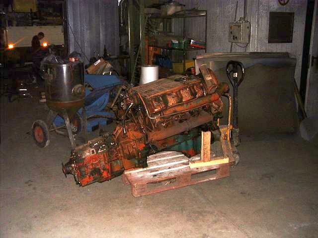

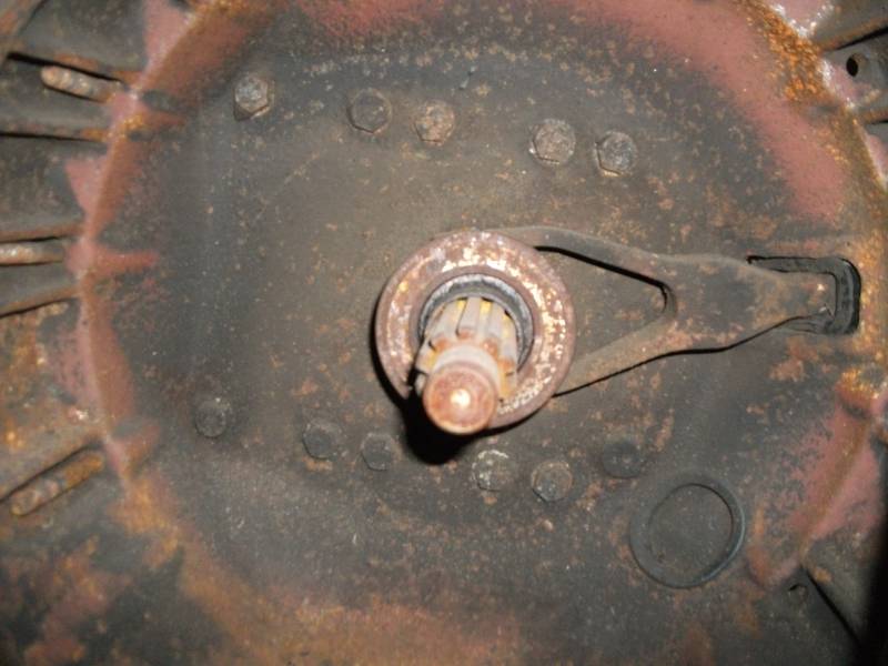

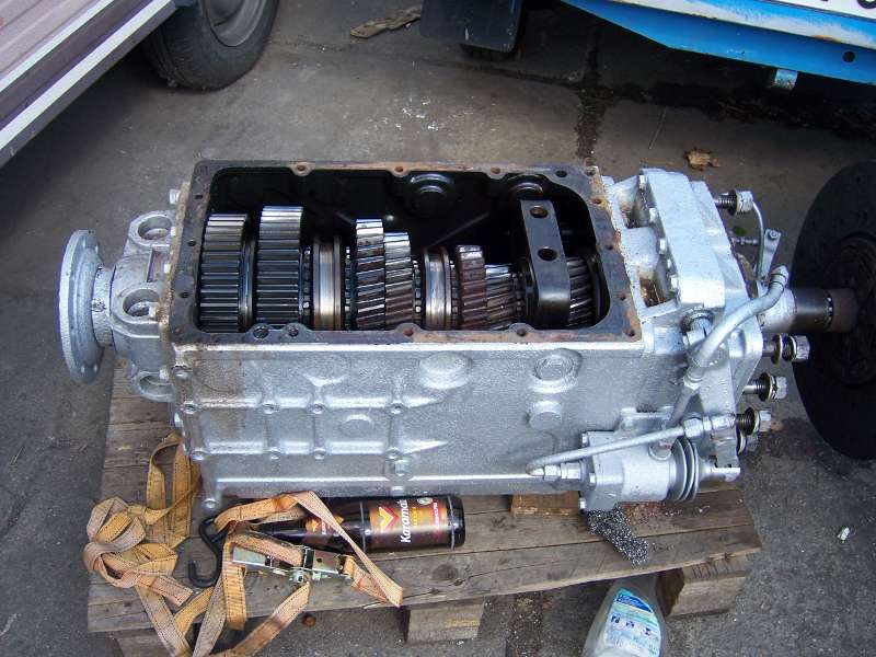

Ein paar Bilder von meinem S 5-35/2 das hatte ich erst am F8L312 und danach probeweise an meinem F8L413 habe mich dann für ein AK 6-70/2 entschieden.
Das S 5-35/2 ist an einer Kupplungsglocke von einem 135 D 10 montiert.
Zum Verständnis die Motorenblöcke vom FL312 und FL413 sind absolut identisch. (abgesehen von der größeren Bohrung).
Das Getriebe am F8l 312 in meinem Auto
Ausgebaut der Nebenantrieb ist vom AK 5-35
Gruß Fritz

Moin Transporter,
bin noch einmal unters Auto gekrochen (bibber) und habe mir die Geschichte angeschaut:
Was unter dem 170er sitzt, ist eine abgespeckte Version des Flansches für die großen Getriebe auf deinen Fotos. Nur das hier sechs statt acht schrauben M20 verwendet werden. Der Guss meiner Kupplungsglocke würde zwei weitere Schaublöcher ermöglichen, diese sind jedoch nicht gebohrt. Also scheinbar die große Befestigung in "Abwärtskompatibel".
Auf dein erstes Foto bezogen sind die drei Schrauben von rechts vorhanden, mit dem Abstand von rechts nach links: |- 78 -|- 146 -| mm. In der Höhe haben die Löcher einen Abstand von 260mm. Ich glaube nicht, dass sich die Glocke des 413 mit überschaubarem Aufwand für ein kleineres Getriebe umstricken lässt. Umgekehrt einen Umbau für ein großes Getriebe wäre schon machbar (nachbohren). Z.B. schnelle S90 mit Gruppe als 12Gang sieht man häufiger. Aber ob einen so ein schwerer Klotz glücklich macht?
Auf den folgenden Bildern sieht man ein AK6-55, dessen Befestigungslöcher jedoch identisch mit denen des S5-45 sind. Vom Getriebe her geschraubt meine ich wie folgt: Am Getriebe sind so Ohren, durch die ich eine Schraube stecken kann. Im S5-35 sind Gewindelöcher, sodass ich die Schrauben nur von der Glocke aus ins Getriebe drehen kann.
Zu den Stehbolzen: Das Schaubenanzugsmoment gilt offiziell nur, wenn man eine Mutter auf einem Bolzen anzieht und nicht, wenn man eine Schraube eindreht. Daher ermöglicht ein Stehbolzen im Getriebe das richtige Anzugsmoment. Was eine Schraube ins Getriebe gedreht nur bedingt kann.
Man merkt aber: Ich arbeite mich auch gerade erst in die Sache ein, eventuell kann jemand mit mehr Erfahrung an der Stelle noch Neuigkeiten verraten.

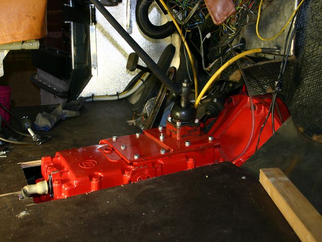

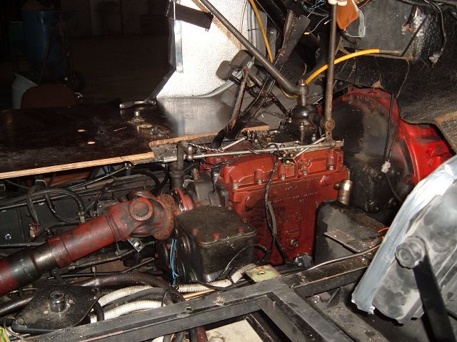

Nachtrag Bilder vom AK 6-70/2
Hier ist es im Merkur eingebaut die Mittelschaltung ist mit Hilfe der Schaltkulisse von AK 5-35 selbst gebaut.
Das Getriebe ist halt für so ein kleines Auto schon groß.
Der Abstand zum Verteilergetriebe war für die Kardanwelle viel zu kurz deshalb mußte es 25cm nach hinten rutschen. Ob das im 170 passt ???
Hier das Getriebe orginal am F8L312.
Gruß Fritz

die Getriebeglocken von den S 6-80 mit oder ohne GV auf den Bildern vom Transporter passen an den F6L 413, das Lochbild vom V8 läßt sich am V6 verwenden, und ich habe auch schon von 6 auf 8 Loch aufgebohrt. Es lassen sich also Problemlos die 6-80er Getriebe mit oder ohne Vorschaltgruppe an den 413er V6 adaptieren. Ich hatte auch schon einen F6L413 F mit S6-80+GV 80 hier auf dem Hof, das war original in einem Iveco so verbaut.
Das S 6-80 + GV 80 wiegt zwar 260 kg, hat aber 12 Gänge und ist mit i=1: 0,69 oder 0,79 oder 0,83 im 12ten Gang zu haben. Ich denke das ist den Nachteil des höheren Gewichtes wert. Die Problematik mit den hinteren Motorlagern bleibt einem auch erspart, da man die originale Glocke des Getriebes verwenden kann. Eventuell muß das VTG nach hinten versetzt werden, was dann wieder Aufwand mit sich bringt, definitiv kann ich das aber für den 170er nicht sagen. Die 6-80er Getriebe sind aber deutlich länger als das Originale, mit GV kommen nochmal ein paar Zentimeter dazu, wenn jemand genaue Zahlen braucht kann ich mal nachmessen.
Thomas
Transporter
Beiträge: 3381
Re: 170D11 Getriebetausch
#22 Beitrag von Transporter » 2011-10-26 13:45:43
Hallo Thomas.
D'accord.
Das S6-80GV80 ist auch deswegen intressant weil es "hinten" schnell ist aber eben auch 9,0 im ersten Gang hat.
Auf folgendem Bild kann man zwecks (etwas versteckter) Eichgröße die Ausmaße abschätzen:
Nur hier wage ich zu widersprechen:
Thomas W. hat geschrieben:Ich hatte auch schon einen F6L413 F mit S6-80+GV 80 hier auf dem Hof, das war original in einem Iveco so verbaut.
Das war ein Magirus (Frontlenker Zugmaschine); der IVECO war das Ersatz-Nachfolgefahrzeug der Jungs. :)
