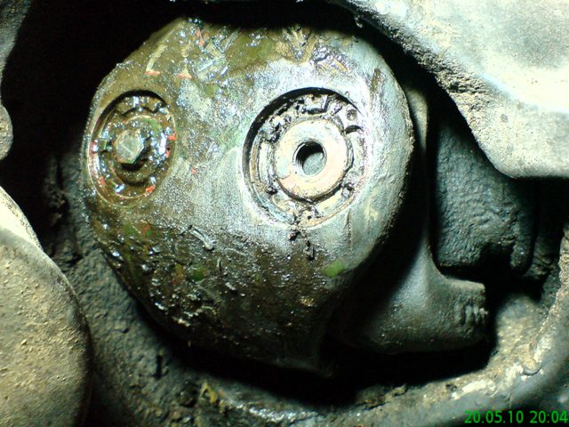

hab heute den LKW (Iveco110-17) aus der Halle geholt. Am Samstag sollte es in den Urlaub gehen. Dann ist mir etwas viel Spiel am Antriebsstrang aufgefallen. Hab mich drunter gelegt und das Übel entdeckt.
Doppelgelenk rechts an der Vorderachse. Die vier Lager des äußeren Rings sind komplett ausgeschlagen bzw. nicht mehr vorhanden.
Jetzt brauche ich Hilfe für die Reparatur.

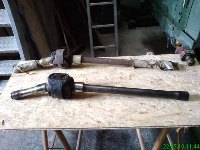

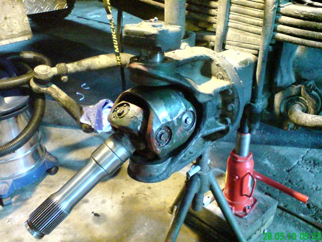

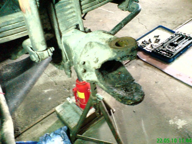

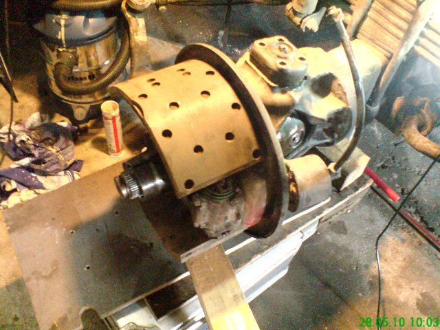

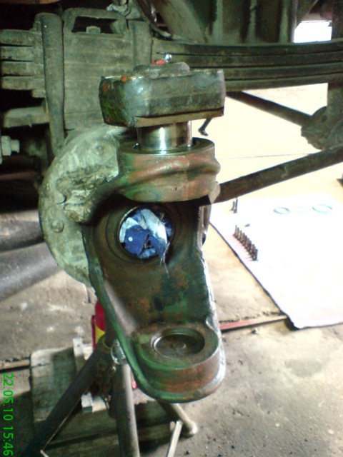

so heute wurde geschraubt. Die Gelenkwelle ist ausgebaut. Dank der Unterstützung meines Hallennachbarn Steffen war das in 3 Stunden erledigt. Danke nochmal!!!
Lief sehr gut, bis auf ne Büchse die sich am unteren Lenkungsbolzen befindet. Allein die hat uns min. ne halbe Stunde gekostet.
An der Gelenkwelle sind nur zwei Lager defekt, die aber richtig. Leider habe ich es nicht geschafft, die Lager zu demontieren. Bis auf das hintere Radlager sieht alles sehr gut aus. Das Radlager läuft für mein Geschmack etwas rau.
Jetzt werde ich mit der Welle mal zum Gelenkwellenbauer fahren und das Ding beurteilen lassen. Wenn der Preis stimmt, wirds wieder eingebaut. Wenn nicht, schaue ich nach ner neuen Achse.
Ach ja, die vom 170D11 passt nicht. Da ist das Gelenk schwächer. Wir hatten eine zum vergleichen da.
Gruß Andi
Das haben wir uns auch schon überlegt. Ich hab aber Angst, dass das Verteilergetriebe dabei was abbekommen könnte. Das müsste ich dazu ja die ganze Zeit sperren.Könntest Du nicht die Urlaubsfahrt nur mit Hreckantrieb durchführen?
Gruß Andi

Vielen vielen Dank für eure Unterstützung, in welcher Forn auch immer!!!
Gruß Andi

das ist der Grund:
Meine Vermutung:
Der Iveco ist 20 Jahre alt und hatte beim Kauf 35000km auf dem Zähler. Folglich ist er recht lange gestanden, was auch die drei Abdrücke der Rollen in der Lagerschale der Radlager erklärt. Ich denke , dass sich in der unteren Lagerbüchse des Nadellagers Feuchtigkeit gesammelt hat. Über die Jahre hat diese wohl dem Fett zugesetzt. Wie schon geschrieben, war der Zustand der oberen Schicht wie getrocknete Erde!!!
Stephan Niemz tippt auch auf uraltes Fett. Die Jungs von GKN sprachen auch von einer lebendslanger Füllung. Haben mir aber gleich ein paar Nippel mitgegeben,damit man vielleich doch mal ein bisschen was reindrückt...
Gruß Andi
das ist der Grund:
Wenn statt Fett eine erdeähnliche Masse drin ist, wird das auch nichts mit lebenslanger Schmierung und so.Sieben sind in Ordnung und randvoll mit Fett , nur eins sieht schlecht aus. Hab den Stopfen rausgedreht, Darunter sah es so aus, als wäre da eine Metallplatte. Erst als ich mit dem Schraubendreher gebohrt habe, zerbröselte die Masse wie trockene Erde. Danach wurde die Substanz knetig und danach teigig. Mit Fett hatte das nichts zu tun

Schmiernippel haben kein Platz. Also die Nippel nur eindrehen, schmieren und danach wieder Stopfen rein.Kann man den Schmiernippel nachrüsten?
Leider habe ich bisher keine Nippel mit dem passenden Gewinde gefunden. Die, die ich von GKN bekommen habe passen zwar, sind aber für Ölpressen. Andere hatten die auch nicht.
Ich würde an euere Stelle nur die Stopfen rausdrehen und ein bisschen in dem Fett rumstochern. Fühlt es sich normal an, Stopfen wieder drauf und entspannen. Das merkt man sofort, ob das noch in Ordnung ist oder nicht.
Bin mir noch nicht so ganz sicher ob ich mit der Pressen nicht vielleicht den Dichtring rausdrücke. Bin noch am testen. Mit einer Arztspritze hat es bei mir ganz gut funktioniert.
Gruß Andi
