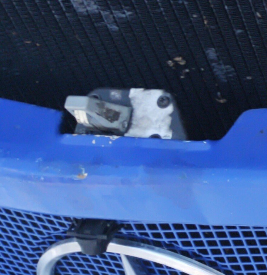

Re: Kurzhauber Haube öffnen ohne Bowdenzug
Hat Dir schon jemand Bilder geschickt?
Vielen Dank,
ich schau mal, ob mich das weiterbringt.
Klar, von unten könnt ihr genausowenig hinfotografieren wie ich.
Das Umlenkhebelgedöns ist mir theoretisch klar, aber wie ich da sinnvoll einen Hebel ansetze, weiß ich jetzt noch nicht.

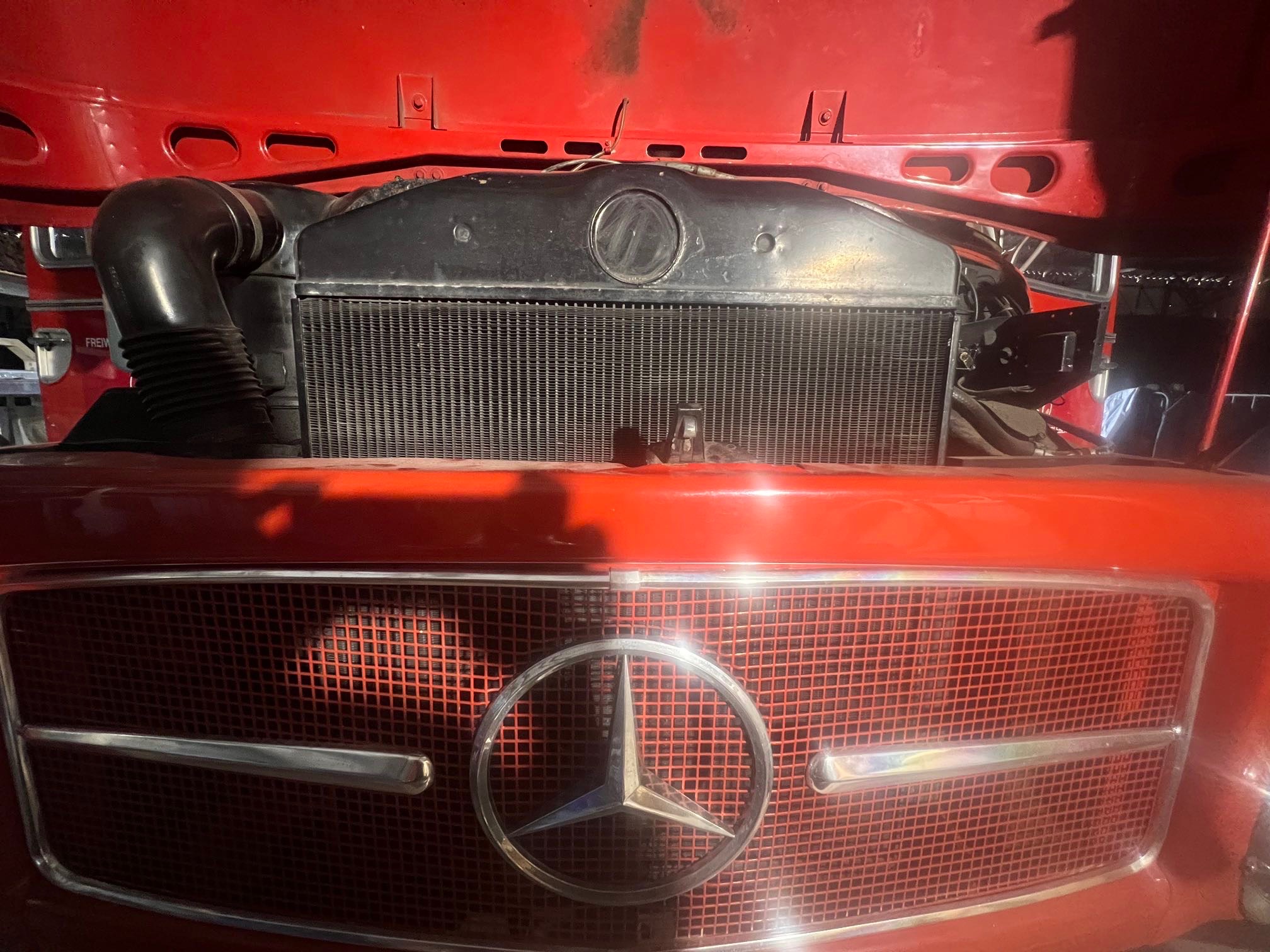

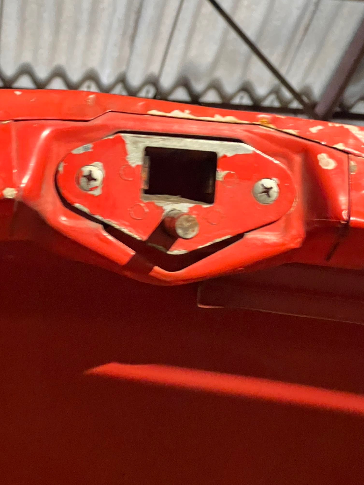

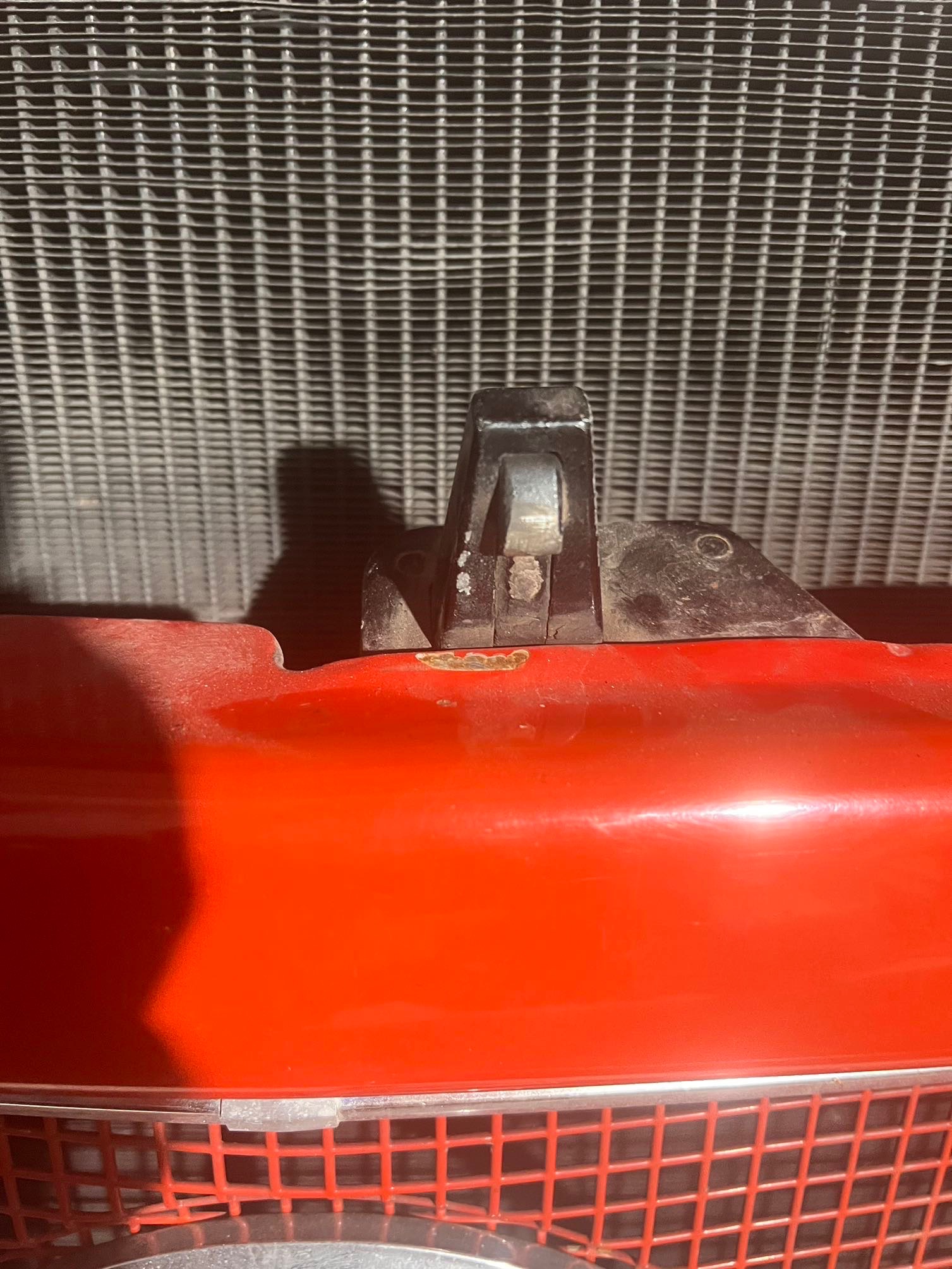

Hab grad in der Halle geguckt ob ich dir n Bild von hinten machen kann, da hab ich noch ne Kühlermaske stehen. Aber natürlich ist da alles schon rausgeschraubt, war irgendwie klar.
Basti
Basti

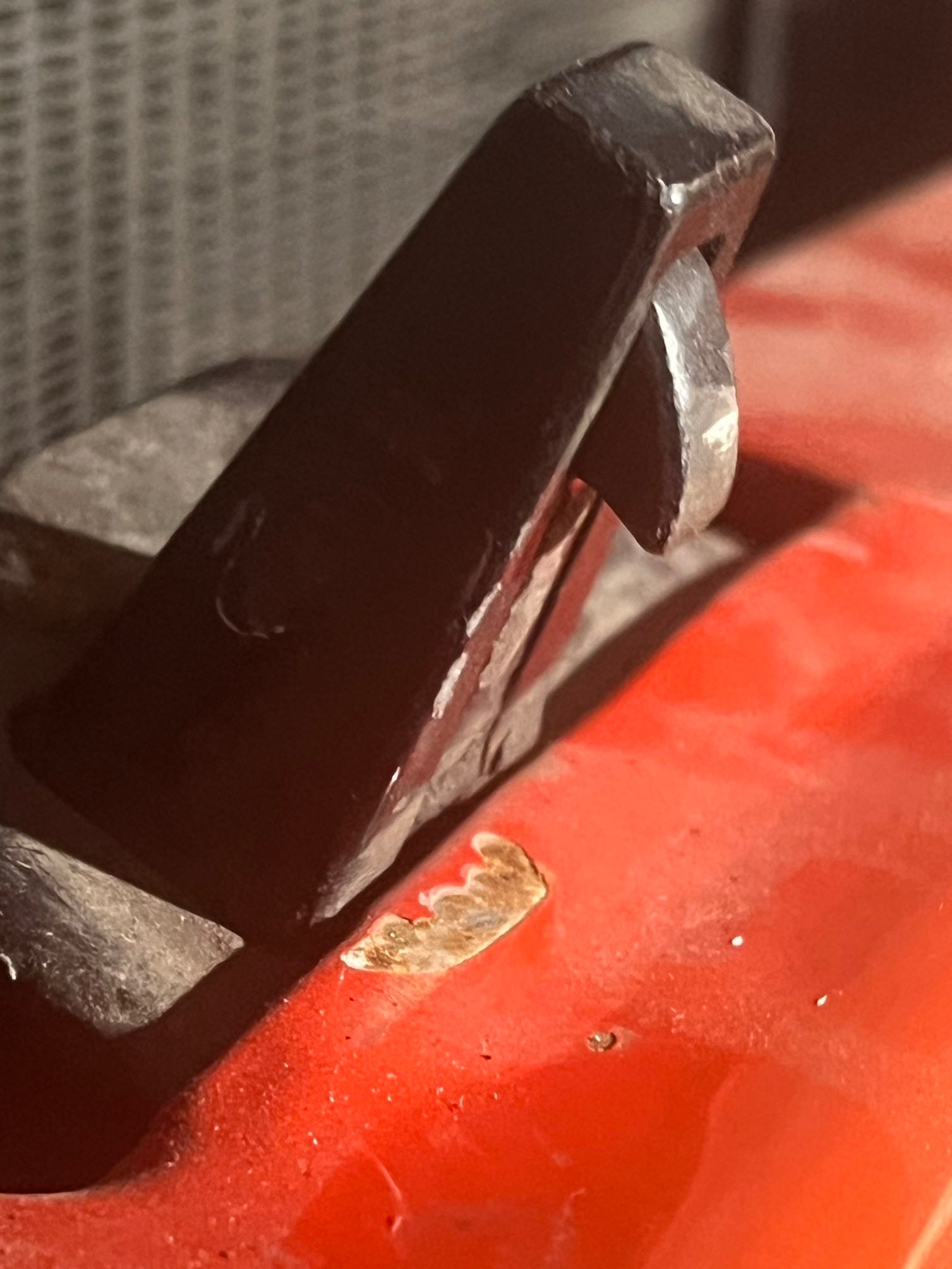

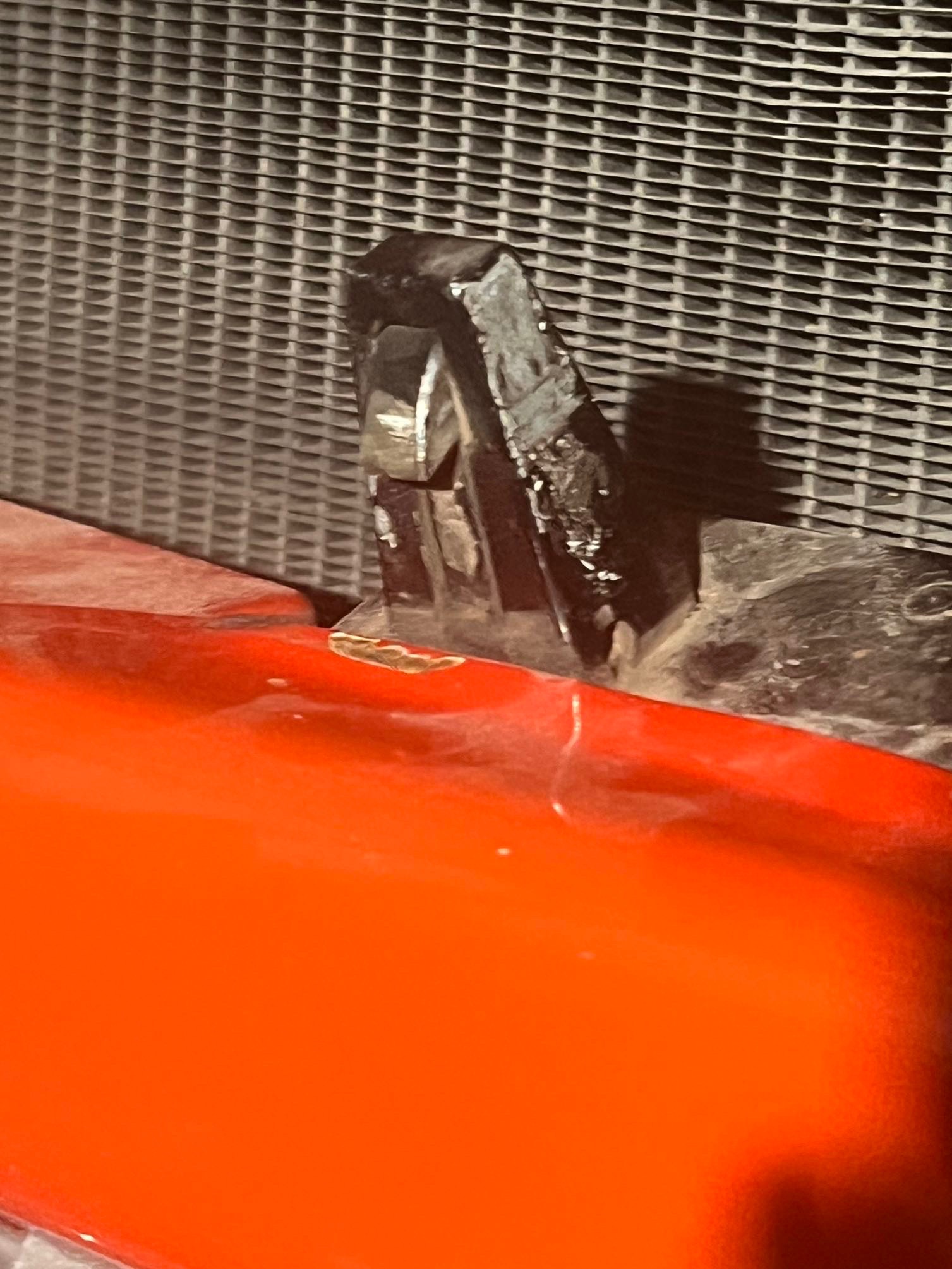

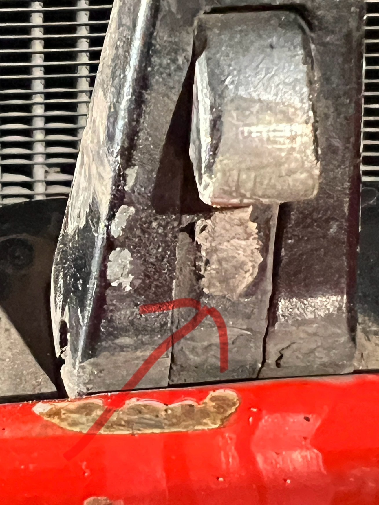

Hier erkennt man das bewegliche Teil, ca. 4mm, dies kräftig nach hinten drucken.
2x1 Spaß mit Muskelkraft (Specialized Epic)
4x4 Spaß mit Dieselkraft (MB LAF 1113B)
