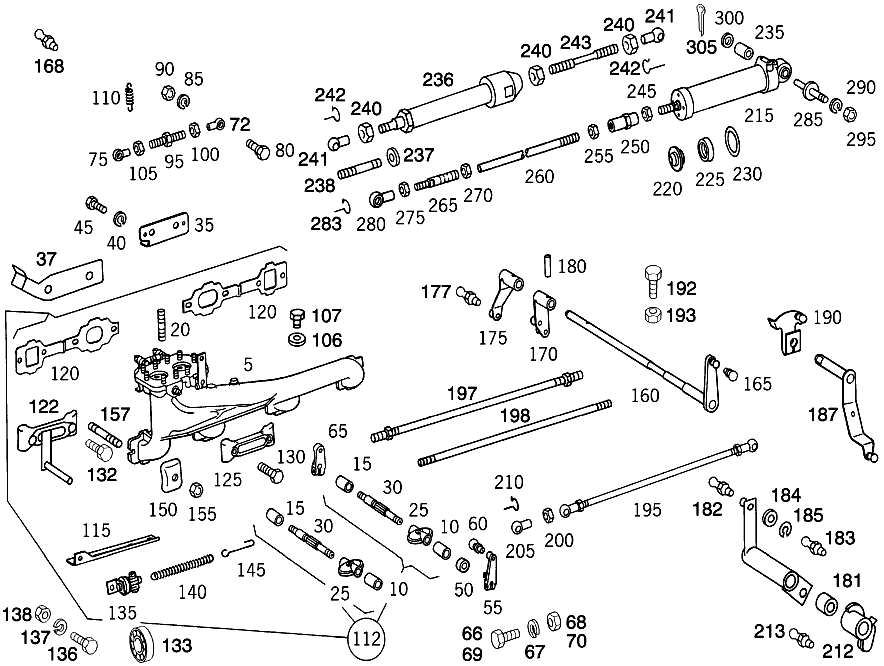

Hi @all.
Möchte nun endlich Mal, die bei mir fehlende Motorbremse nachrüsten.
Was mir fehlt sind noch diverse Teile:
Benötigen würde ich:
Die Abgasklappen, die Wellen incl. Lager, evt. Die Hebel die auf den Wellen sitzen.
MMn die Positionen:
Je 2x: 15,30,25,10, (oder ist das Position 112?)
Je 1x: 65,55, wobei mir hier noch ein Hebel fehlt, müssten doch 3 Sein, oder?!
Könnte mir vielleicht jemand erklären, wie ich nun zu den MB-Teilenummern komme?
Der Ursprung dieser Zeichnung oben ist mir leider unbekannt, habe ich hier so ohne Zusatzinfos im Forum gefunden.
Gäbe es andere möglichkeiten, z.b. über den freien Teilehandel?
Es handelt sich übrigens um einen La322/1113 A
BJ 63, Motor Om321a
Beste Grüsse, Marc

Hallo Marc
vermutlich sind das die gleichen Teile wie beim OM 352, Teilesatz Nr77.
Gruß Helmut

Danke, aber nö,
Bei mir müssen es 2 Klappen sein, der Krümmer ist hier noch 2-Flutig...

schon klar, du brauchst dann zwei Sätze.
Vieleicht kannst du mal deinen Durchmesser zur Gegenprobe angeben.

Du kannst probieren ob der Motorbremskrümmer vom 352 an den 321 paßt, die (ungleichen) Zylinderabstände sind bei beiden Motoren gleich.
Oder nach dem Krümmer ins Hosenrohr eine Klappe bauen.
