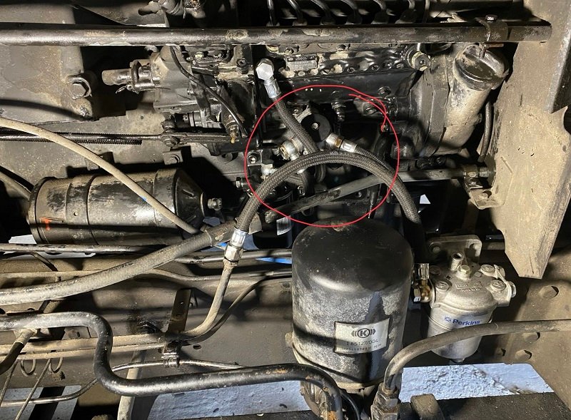

Re: Ölstand Iveco Magirus 65-12
Moin Christoph,
das Teil sieht so aus:
und sitzt unterhalb der Einspritzpumpe:
... im roten Kreis. Drum herum sieht es bei dir sicher anders aus. Ich bin mir grad auch nicht so sicher ob man bei deinem Auto seitlich dran kommt weil der Motor tiefer im Rahmen sitzt. Bitte mal ein Foto hoch laden. Es kann auch eine andere Pumpe verbaut sein oder ein anderer Defekt vorliegen. Aber bei einer Membranpumpe und Diesel im Öl ist das die erste Adresse.
Die Werkstatt kann dir sagen ob es daran liegt. Ich glaube das ist besser so als es selbst zu machen.
Die Ersatzteilnummer bekommst du über die Motornummer (Plakette auf der Abdeckung Gebläse direkt über der Einspritzpumpe) bei Deutz heraus.
In der Regel lautet die wie folgt: 04238003 und den Dichtring dazu: 01174706
Es gibt unterschiedliche Varianten und ich kenne deinen Motor nicht im Detail. Falls sich die Werkstatt nicht sicher ist bitte die Teilenummer (steht in der Regel irgendwo drauf) hier nennen. Sieht man aber in der Regel erst ausgebaut.
Gruß vom Nils

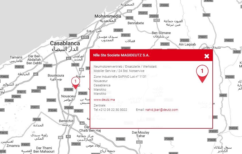

und sonst ist die magideutz niederlassung in casablanca zu empfehlen, die nils schon vorgeschlagen hat, die könnten deine pumpe rumliegen haben.

War denn die Membranpumpe wirklich das Problem für den zu hohen Ölstand?
Oder wurde die nur auf Deinen Hinweis hin gewechselt und Du glaubst nun, daß das Problem beseitigt ist?
Ja nach den ersten 100 km sieht's gut aus. Das war nach dem letzten Ölwechsel ganz anders, da war schon wieder alles verdieselt. Es war dann die von Euch verdächtigte Membranpumpe
