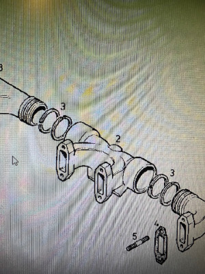

Hallo Leute, ich bin auf der Suche nach den Metallringen, welche in der Nut sitzen, an welcher die drei Teile des Abgaskrümmers zusammengesteckt werden. Also nicht die Dichtungen zum Motorblock hin.
Weiss jemand wie die heissen und wo man die für meinen Deutz 913 BJ 1987 herbekommt ?

So jetzt die richtige Stelle
Verdichtungsring (Nr 3) 01162449

die kannst du noch bei Deutz bestellen . Die Dinger kosten irgendwas um die 7,- Euro/St .

7,56€ netto :happy:
