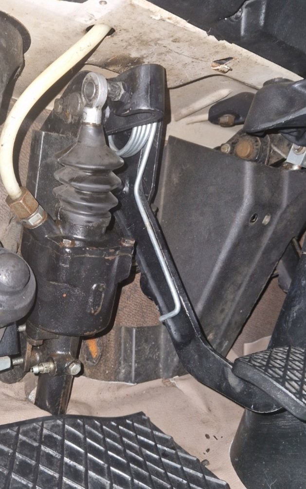

Ich habe ein Problem und jetzt komme ich nun wirklich nicht mehr weiter. MB NG 1932A.
Das Kupplungspedal war gebrochen. Ist jetzt ausgetauscht und der Pedalblock wieder eingesetzt. Allerdings lässt sich die Kupplung nicht entlüften. Genauer der Geberzylinder. Hatte ihn jetzt auch schon zerlegt sich alles gut aus. Pneumatikleitung is ohne Druck, daran kann es auch nicht liegen.
In der Bedienungsanleitung wird zuerst der Geber dann der nehmerylinder entlüftet.
Am Geber baut sich auch Druck auf, allerdings kommt keine Bremsflüssigkeit.
Der Zylinder hat eine andere Bauform als der Standart da ehemals Feuerwehr mit Fernbetätigung. Hat diesen schon jemand entlüftet? Was mache ich falsch ?

ich kenne den Typ Zylinder nicht, aber evtl. ist bei deinem Laster eine ähnliche Methode wie bei meinen Düdos erfolgreich. Dort stecke ich einen dünnen Aquariumschlauch auf den Entlüfternippel des linken, vorderen Radbremszylinders. Das andere Ende kommt auf den Nippel vom Kupplungsnehmer. Jetzt öffne ich vorsichtig beide Nippel und trete langsam auf die Bremse. So drückt man die Bremsflüssigkeit durch den Radbremszylinder, weiter durch den Nehmerzylinder, hoch in den Geberzylinder und von dort weiter in den Ausgleichbehälter. Praktischerweise hat der Düdo einen gemeinsamen Behälter für Bremse und Kupplung (der Anschluss für die Kupplung sitzt aber etwas höher), sodass man nur am Anfang darauf achten muss, dass genug Flüssigkeit vorhanden ist. Danach pumpt man die einfach nur im Kreis.

Da der Entlüfter am höchsten Punkt sitzt, kommt da sehr lange Luft, bzw weil da Luft ist bekommst Du nichts gepumpt.
Entweder Druckentlüftungsgerät, oder vom Kupplungsnehmer her mit Druck beaufschlagen, Große Spritze oder wie geschrieben mit der Bremse als Hilfe.

ich habe neulich bei Mercur Geber- wie Nehmerzylinder sowie die Schläuche ersetzen müssen und mir beimEntlüften via Pedal-Pumpen das Handgelenk an der schlecht erreichbaren Entlüftungsschraube verdreht, aber keine Wirkung erzielt.
Gerade als ich mein zuvor bestelltes Eezibleed erhalten habe, kam endlich mein Nachbar mit seinem blauen Überdruck ATE-Entlüftung Kasten vorbei. Danach war die Sache ein Klacks, er hat Schläuche und Zylinder mit etwas Druck durchgespült, wir haben per Pedal noch ein wenig gepumpt, danach war der Druck da.
Wie Burkhard schon geschrieben hat, vielleicht hast Du jemanden in der Nähe, der einen Druckentlüftung gerät hat, sollte dann funktionieren.

habe mir an meiner Kupplung auch Ohren gebrochen, dann aus der Bucht ein Druckentlüftungsgerät gekauft, und der Drops war in 5 Minuten gelutscht…

Ich hab die Operation "Komplette Brems- und Kupplungshydraulik erneuern" beim NG letztes Jahr hinter mich gebracht.
Bei den neuen Kupplungsgeberzylinder ist der Entlüfter-Nippel komplett entfallen. Den braucht man auch nicht. Entlüften klappt mit einem Bremsenentlüfter oben auf dem Behälter und dann am Nehmerzylinder aufdrehen, völlig problemlos.
Ansonsten Erfahrungsbericht: Mach alles neu. Die kurzen Schlauchstücke vorne hinter der Frontklappe, die Geber und Nehmerzylinder sowie die Schläuche unten im Radkasten vor dem linken Vorderrad. Das ist nach 40 Jahren Alterung einfach alles durch.
