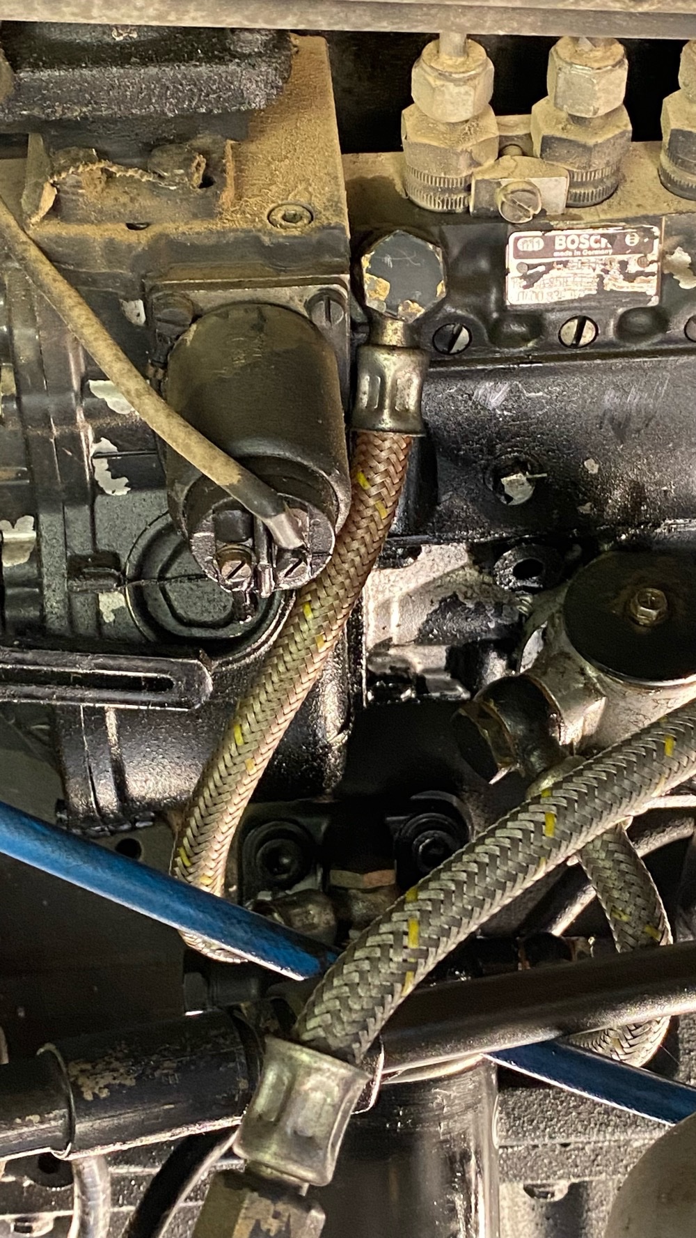

Unterwegs aufm Pfad in den Vorpyrenäen ist uns heute ein Flexschlauch/Dieselleitung undicht gegangen.
BF6L913 in 130D9
Nicht katastrophal, aber ein ständiges tropfen.
Die obere im Bild vom Filter zur EP.
Ich vermute, sowas hat jede bessere Bude auf Lager und kann nach Muster oder Maßen helfen. Wie seht ihr das? Oder brauche ich da ne Nummer ….?
Würde dann die anderen Dieselleitungen gleich mit tauschen.
Hat wer nen Tipp für nen Laden/Werkstatt Nähe Saragossa/Huesca, wo ich die Schläuche bekommen könnte?
Vielen Dank, Grüße und nen schönen Abend.
Thorsten

das macht jeder hydraulikdienst, oder etwas besser ausgerüstete landmaschienen werkstatt.. im zweifel an bruchstelle durchscneiden und rohrstück mit schelle einsetzen, oder wenn dierekt am nippel defekt , presshülse aufschneiden und leitung kürzen mit schelle montieren..ist wenig drück drauf .. nicht mehr als 2 bar..

Bei der ersten LKW Bude fragen, die schicken dich zur nächsten Hydraulik Bude. Ich habe die konfektionierten Schläuche zwischen Vorförderpumpe-Filter-Einspritzpumpe hier in Ecuador auf den Tresen gelegt und 20 min später hatte ich neue aus dieselbeständiger Hydraulik Leitung.

Gesten war Feiertag in Spanien und vermutlich sind 90% der Werkstätten geschlossen. Langes WE. Haben nun doch eine gefunden. Es wird ein Dieselbeständiger Schlauch auf den alten Ringnippeln mit normalen Schlauchklemmen.
