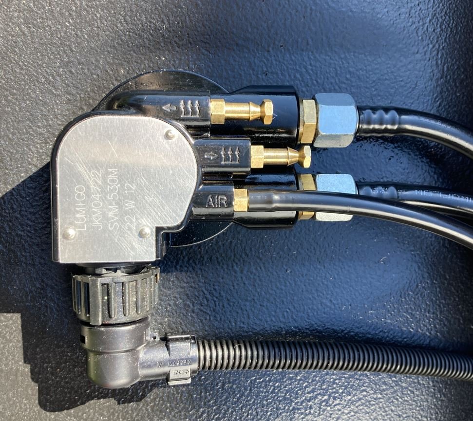

Hallo Leute, ein neues Mysterium.
Zur Ausgangslage: 300L Alu Tank mit 0815 Blechtankdeckel und Entlüftung am/im Tauchrohrtankgeber.
Meine Erste Frage: der Entlüftungsanschluss macht irgendwie nix also er saugt nicht (am Spuckefinger) bei laufendem Motor.
Muss das so sein?
Zweite Frage: ist das ein Ventil? Weil reinpusten geht nicht. Saugen ein klein wenig ...
Muss das so sein?

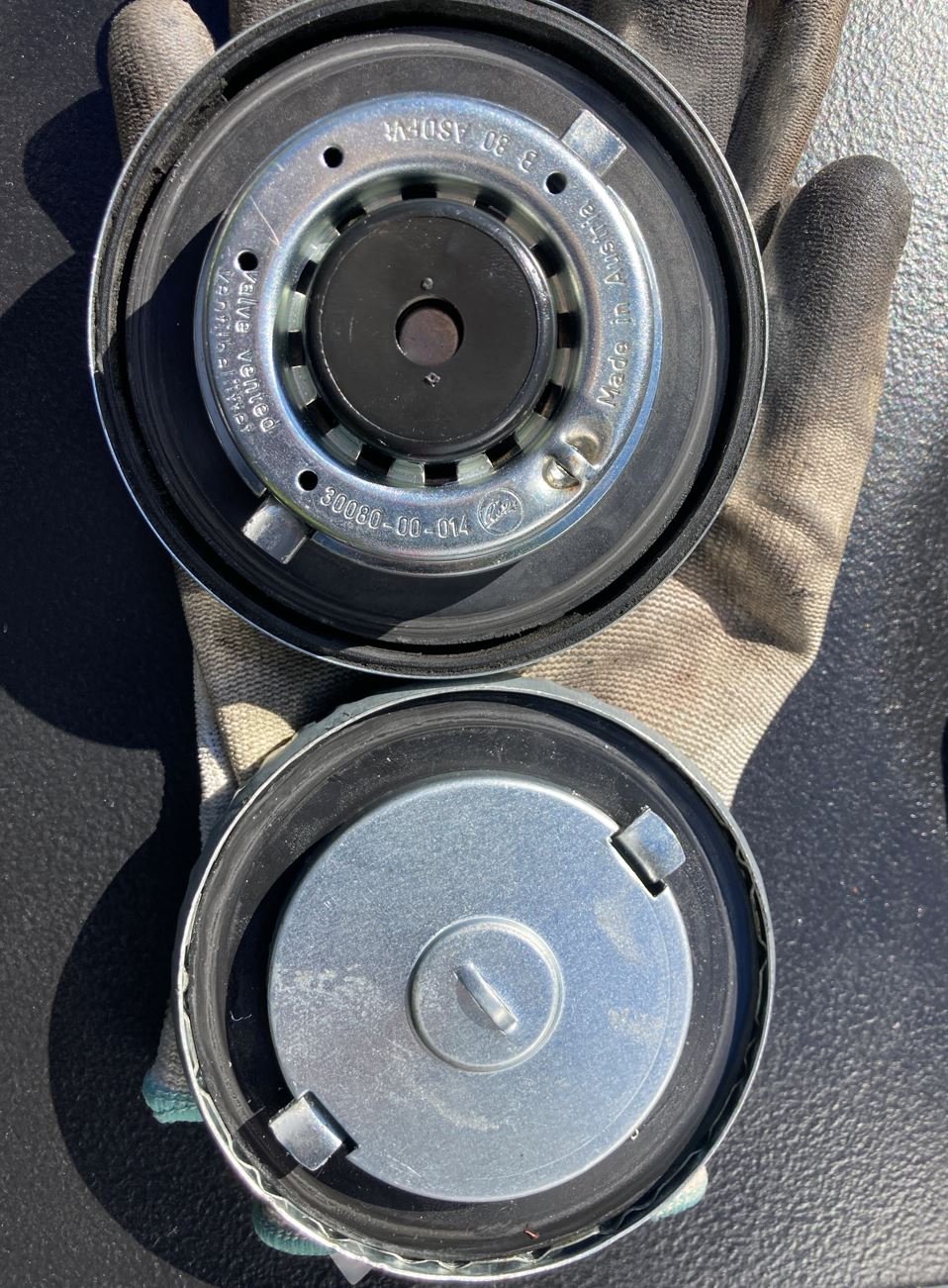

Und dann das zweite Mysterium.
Ich habe den Blechtankdeckel gegen einen schicken neuen abschließbaren mit Ventil getauscht!
Jetzt kommts: wenn die Sonne auf den Tank knallt und ich den "schicken neuen abschließbaren mit Ventil" aufschraube kommt mir ein riesen Föhn aus dem Tank entgegen.
Wuschhhhhhhh
Wie kann das sein?
Wenn die schreiben "Valve" ist das eine Entlüftung oder eine Belüftung?
Wuschhhhhhhh
Wie kann das sein?

die Frage hast Du dir mit dem "wuuuusch" schon selbst beantwortet, das Ventil macht: Luft kann rein (wenn Diesel verbraucht wird) aber nichts kann raus.

Die entlüftung klappt ganz gut über den tankdeckel.den Rest macht der Minianschluss ganz links am tankgeber.
4 mm hat der bei mir.Mitte die Heizung ran und ganz rechts nen blindstopfen mit curil einsetzen.
Es sei denn es gibt ne rücklaufleitung der Heizung .

das heißt der Anschluss und der Tankdeckel sind Belüftung, also Ausgleich für die Dieselentnahme.
Dann bleibt die Frage, braucht man eine Entlüftung?
Komischerweise macht es beim Blechtankdenkel nicht "wuschhhhhh" - vielleicht dichtet der nicht so gut ...
Oha, einen Dieselgysier ... braucht man nicht

nach den Bildern zu urteilen, ist alles richtig installiert. Valve heißt übrigens Ventil. Die sind dazu da einen Überdruck bei Wärme bzw. einen Unterdruck auszugleichen, wenn Diesel entnommen wird. Ob man den Druckausgleich hören muss, weiß ich nicht. Bei zu großem Unterdruck geht der Motor aus, weil er keinen Diesel bekommt. Bei übermäßigen Überdruck beult sich der Tank etwas nach außen aus, jedenfalls theoretisch.

Hi Jens, ja dachte ich auch ... macht der Deckel und der Anschluss aber nicht ...
Anscheinend, sind das nur Entlüftungen.
Ich hatte gestern den {Air} Anschluss mal mit dem {Heater} Anschluss getauscht ... fängt dann ab Mittag an der Diesel rauszulaufen

Also bei meinen Tankanschlüssen (habe 4 Tanks) - anderer Hersteller, aber offensichtlich gleiches System - ist da ein Ventil in der Luftleitung.w3llschmidt hat geschrieben: ↑2023-09-04 11:46:32Zweite Frage: ist das ein Ventil? Weil reinpusten geht nicht. Saugen ein klein wenig ...
War mir nicht geheuer, habe ich deshalb ausgebaut. Meine Tankdeckel sind ohne Entlüftung und die Entlüftungsleitungen meiner Tanks sind hochgelegt. Wasser vom Furten kann also eh nicht in den Tank.

Hi Hendrik,w3llschmidt hat geschrieben: ↑2023-09-04 13:34:01Hi Jens, ja dachte ich auch ... macht der Deckel und der Anschluss aber nicht ...
der Druckausgleich erfolgt über die Entlüftung. Das Ventil hat eine Membran und schließt in beiden Richtungen, je nachdem was anliegt. Der Heateranschluss ist für die Versorgung der Standheizung vorgesehen.

Hi Jens, aber warum kommt dann ein Fön aus dem Einfüllstutzen wenn ich den aufdrehe?der Druckausgleich erfolgt über die Entlüftung. Das Ventil hat eine Membran und schließt in beiden Richtungen, je nachdem was anliegt. Der Heateranschluss ist für die Versorgung der Standheizung vorgesehen.
Gruss Henrik!

das Ventil öffnet erst bei einem bestimmten Druck, was auch Sinn macht. Wenn du den Tankdeckel aber manuell abschraubst, dann hörst du natürlich den Druckausgleich als Zischen. Ist bei mir auch so und es gab bis jetzt keine Probleme.

Wenn ich richtig informiert bin, dient das Ventil dazu, den Diesel auch drinnen zu halten, wenn das Fahrzeug auf der Seite liegt! Mit Entlüftungsloch könnte eventuell Kraftstoff austreten.
