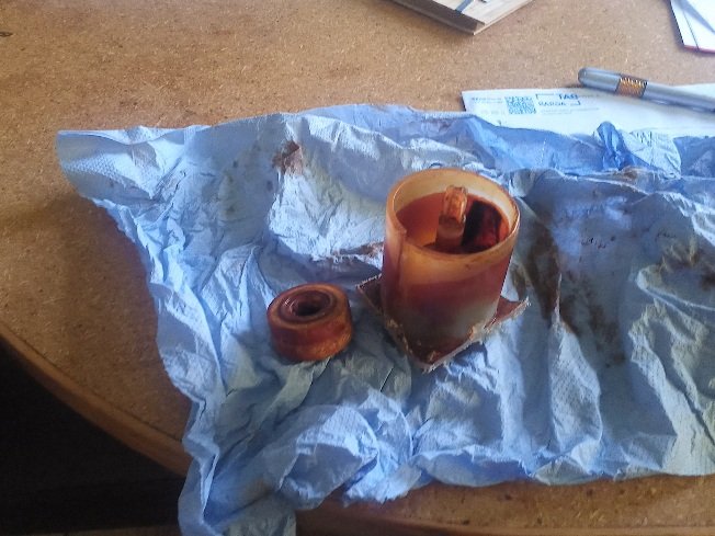

weil ich MAN das Geheimnis nicht gönne (und weil ich tatsächlich neugierug war) habe ich nach euren Hinweisen den alten Behälter vor dem Flug in die Mülltonne mal aufgeflext und tatsächlich habt ihr Recht:
Danke für die Anregung hier mal reinzuschauen. Ich hatte nur an den Sensor gedacht und die Möglichkeit eines Schwimmers überhaupt nicht auf dem Schirm. Ohne Öffnung den Kühlmittelstand zu messen finde ich jedenfalls immer noch charmant- haben sie schön gemacht.

Noch ein Nachtrag dazu. Nach ein zwei Wochen tropfte wieder Kühlmittel aus dem Kühlerpaket. Das lies sich wieder auf den Ausgleichsbehälter eingrenzen, wo es aus Unterseite, die auf dem Kühler liegt, herauskam. Die aufkommende schlechte Laune verflog aber halbwegs, als ich den alten Behälter nochmal aus der Mülltonne gezogen hatte. In dem Bereich, wo das Tropfen ungefähr herkommt, ist eine Art Ventil. Was im Inneren des Behälters abläuft habe ich noch nicht wirklich verstanden, denn das ist ein totales Labyrinth aus verschieden verbundenen oder getrennten Kammern und Kanälen. Aber es scheint nur ein kleiner Teil dauerhaft Wasserführend zu sein; hier ist ein Bypass des kleinen Kühlkreislaufes eingeschleift und hier ist auch der besagte Füllstandgeber. Der Rest scheint nur mit Luft gefüllt und soll vermutlich den eigentlichen Ausgleich schaffen. Eine Art verschachtelter Überlauf führt anscheinend überschüssiges Kühlmittel durch das komische Ventil ab.
Ganz verstanden habe ich den Ausgleichsbehälter noch nicht. Man kann so oft aufflexen wie man will, man sieht nur immer nur irgendeine verschachtelte Kammer und bekommt nie einen Überblick. Aber ich vermute jetzt kein Problem mehr, sondern dass das Kühlsystem nach einer Befüllung selbst Stück für Stück korrekten Füllstand herstellt. Heißt für mich erstmal: weiterfahren und beobachten. Kann jemand das bestätigen oder was dazu sagen?
