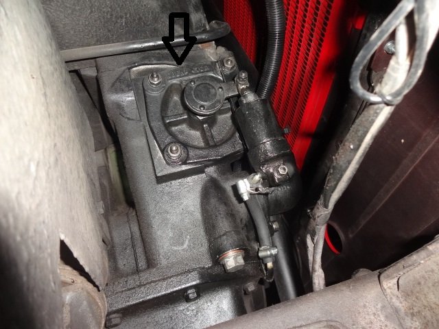

Hallo Andreas,
hier ein Foto: Wie sico beschrieben hat ist oben ein Pfeil mit der Montagerichtung
Der große O-Ring sollte 120x4 sein. Besser nochmal nachmessen. (der über dem Ölschleuderdeckel)
Jörg
Jörg
