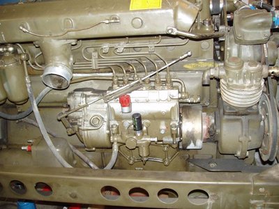

Kann mir jemand sagen welches denn nun die Ölstandschraube ist??
Entschuldigt bitte die doofe Frage, aber es ist mir einfach nicht klar
Danke!, Gunter
Steyr-Hinnerk hat geschrieben:Moin,
in die jetzt klar definierte Öleinfüllöffnung reichlich frisches Öl einfüllen, bis aus der Ölstandssschraube eben solches und keine dünne Dieselplörre mehr ausfließt. Mache ich 2 mal im Jahr.
Gruß, Hendrik

Hi Gunter,
der Ölstand muss so leicht über Nockenwellenmitte liegen.
In der Höhe muss der Überlaufstopfen sitzen. Ist vermutlich bei dir der zwischen Handpumpe und Antrieb.
Zum Ablassen, wie schon geschrieben, am besten die Handpumpe abbauen.
Dann hat man auch genug Platz den Nockenwellenraum mal mit Hilfe einer großen Spritze und sauberm Öl zu spülen.
Nimm's mit dem Ölstand nicht zu genau. Etwa Mitte Nockenwelle und gut ist.
Gruß Andi

Gunter,
auf deinem Bild kann man die Kontrollschraube gut erkennen.
Es ist der Sechskant-Kopf mit der Kupferdichtung, gut zu sehen zwischen dem schwarzem Vorpumpknopf und der rechten Befestigungsschraube der ESP.
Die Füllstandsschraube rausdrehen und solange frisches Öl in die Öleinfüllschraube pumpen, bis aus der Füllstandsschraube kein Diesel sondern Öl rausläuft. Fertig.
Gruß, Hendrik

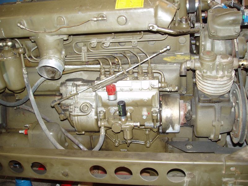

Ja das Handbuch :argue:
Ich habe eine Friedmann-Maier Einspritzpumpe am 609 Motor (Bj. 67). :angel: Und das schaut ganz anders aus :cool: . Wenn ich es schaffe, räume ich am WE meinen Ersatzmotor soweit frei, dass ich die ESP fotografieren kann:
An Hand des Bildes von oben:
blauer Pfeil: Niveauschraube
brauner Pfeil: hier sitzt bei mir die Entlüftungsöffnung - die ich nicht öffnen kann.
roter Pfeil: hier ist ein Ölmessstab für den Ölstand der ESP
Eine Ablass-Schraube habe ich auch an der gut zugänglichen ESP am Reservemotor nicht gefunden, das Entleeren an der Nineauschraue reicht aber sicher nicht aus.
Ich habe mit Motoröl-Absaugpumpe an der Messstaböffnung abgesaugt - wenig befriedigende Aktion. Befüllung auch wieder dort.

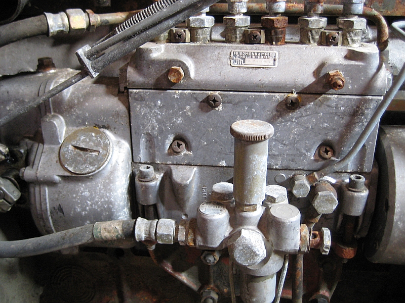

Ich hab`mich aufgerafft:
roter Kreis: Entlüftung, lässt sich bei meiner Lady nicht abnehmen
blauer Kreis: Messstab
Roter Pfeil: Ablass- oder Niveaukontrollschraube
(wobei man eine Öffnung zur Ölstndskontrolle gar nicht brauchen würde, wenn
es einen Messstab gibt :sleepy: )

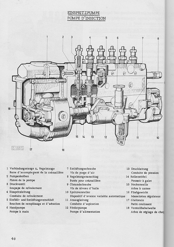

Ich habe jetzt noch die offizielle Zeichnung in meinem Bedienungshandbuch gefunden:
Manchmal ist es von Vorteil, wenn man einfach noch eine Seite weiterblättert :wack: :idee:
