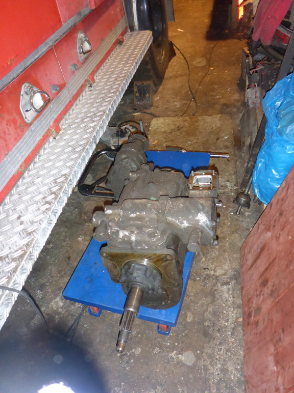

Trotzdem war das alte Getriebe bald draußen, Holger bereitet das neue für den Einbau vor.

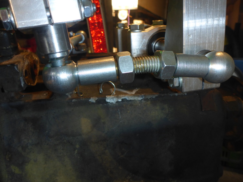

der MAN Gelenkkopf muss für die neue Schaltmimik gekürzt werden.

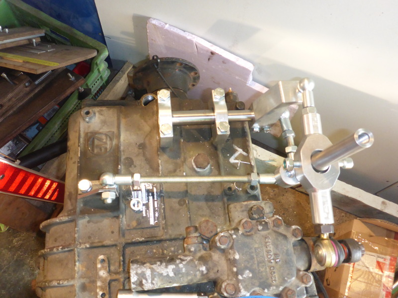

Die Schaltmimik kommt auf das Getriebe und wird angepasst

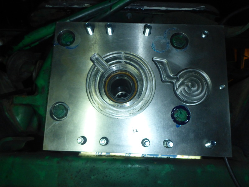

die Adapterplatte wir an das Kupplungsgehäuse geschraubt

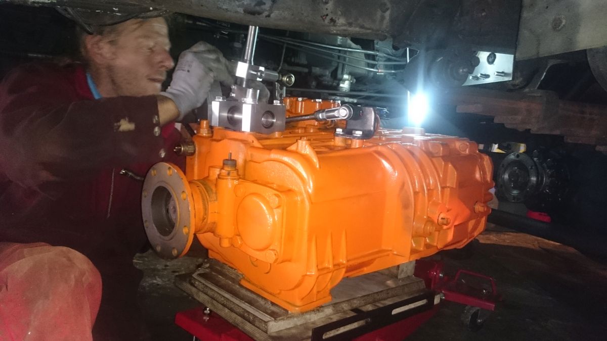

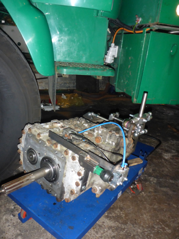

Dann kann das neue Getriebe unters Auto
Der neue Schalthebel
Nachdem alles angeschlossen war hat Holger das neue Getriebe erst mal probeweise durchgeschalten

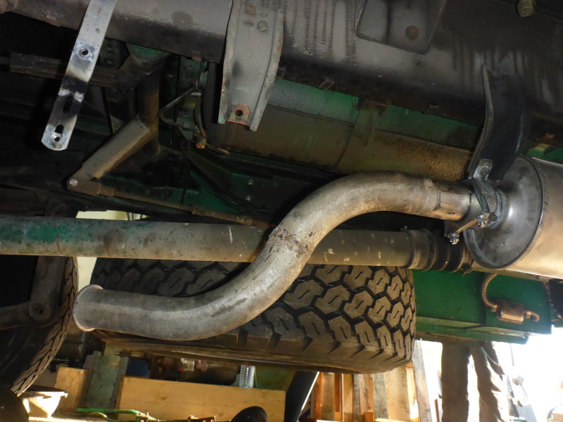

Wir haben bei der Gelegenheiten gleich noch ein paar Unebenheiten beseitigt: Z. B. blies der Auspuff den Ruß geradewegs in die Bremstrommel
Wir habe also bei der Montage die Auspuffanlage gleich etwas angepasst

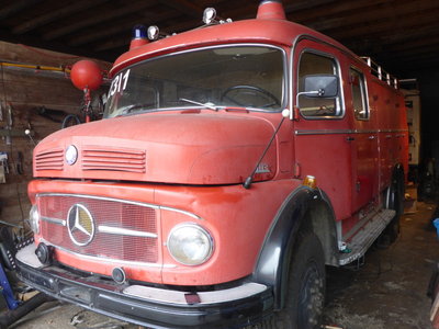

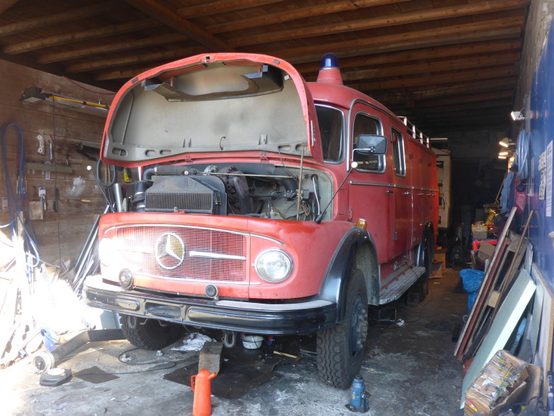

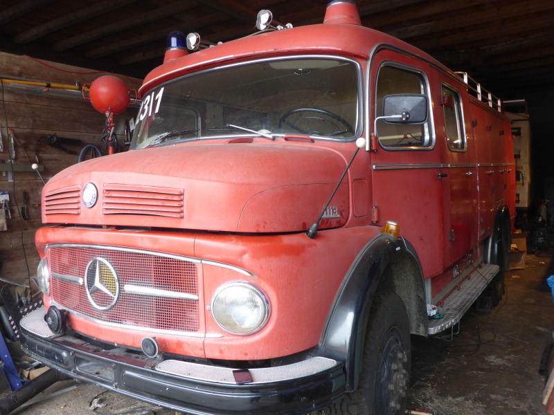

und wieder haben wir einen Rundhauber mehr in der S6-36+GV36 Familie! Diesmal handelte es sich um ein 1113er A-Modell von Jan (Lordofendor). Ich beschreibe diesen Umbau kurz, da beim A-Modell im Allgemeinen und bei dieser Feuerwehr im Speziellen doch einiges anders ist als bei den bisher umgebauten B-Modellen.
A-Modell Feuerwehr BJ 1964

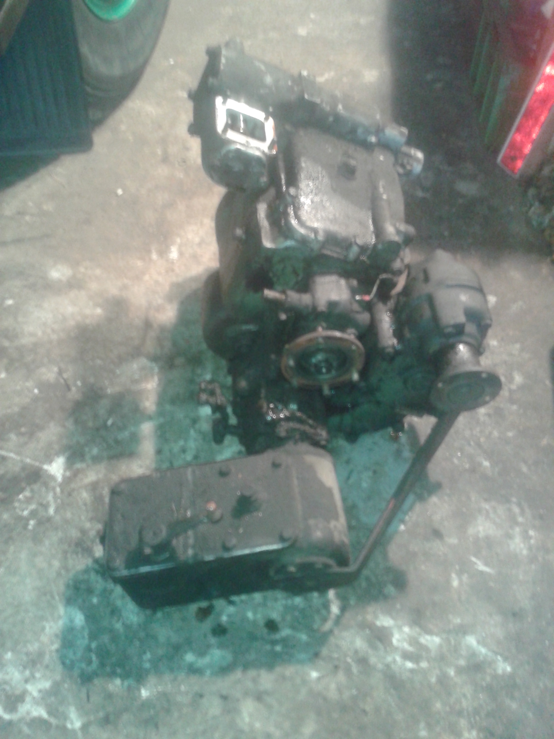

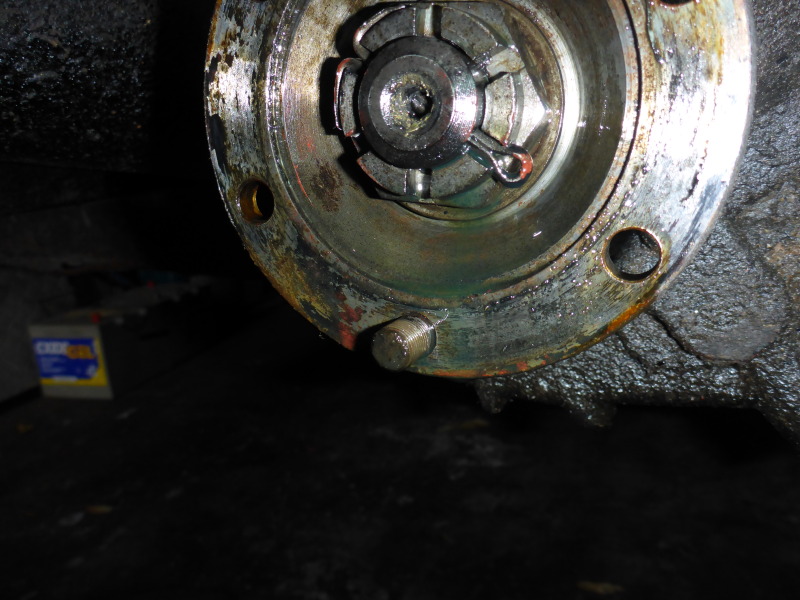

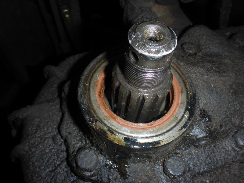

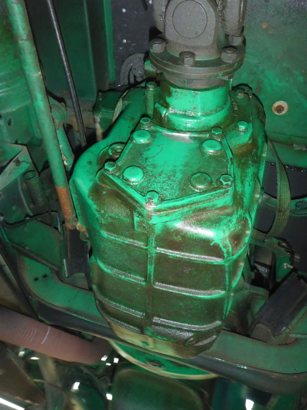

    3 Gelenkwellen ausgebaut To do: Wellendichtring VTG-VA wechseln
    Der Wellendichtring war wohl nicht mehr dicht
    Schaltgestänge VTG & Nebenantrieb abgeflanscht
    Schaltstock ausgebaut
    Strebe Rahmenstütze ausgebaut
    Getriebe ausgebaut
    Fzg. aufgehoben To do: Reifendruck anpassen
    Getriebe raus

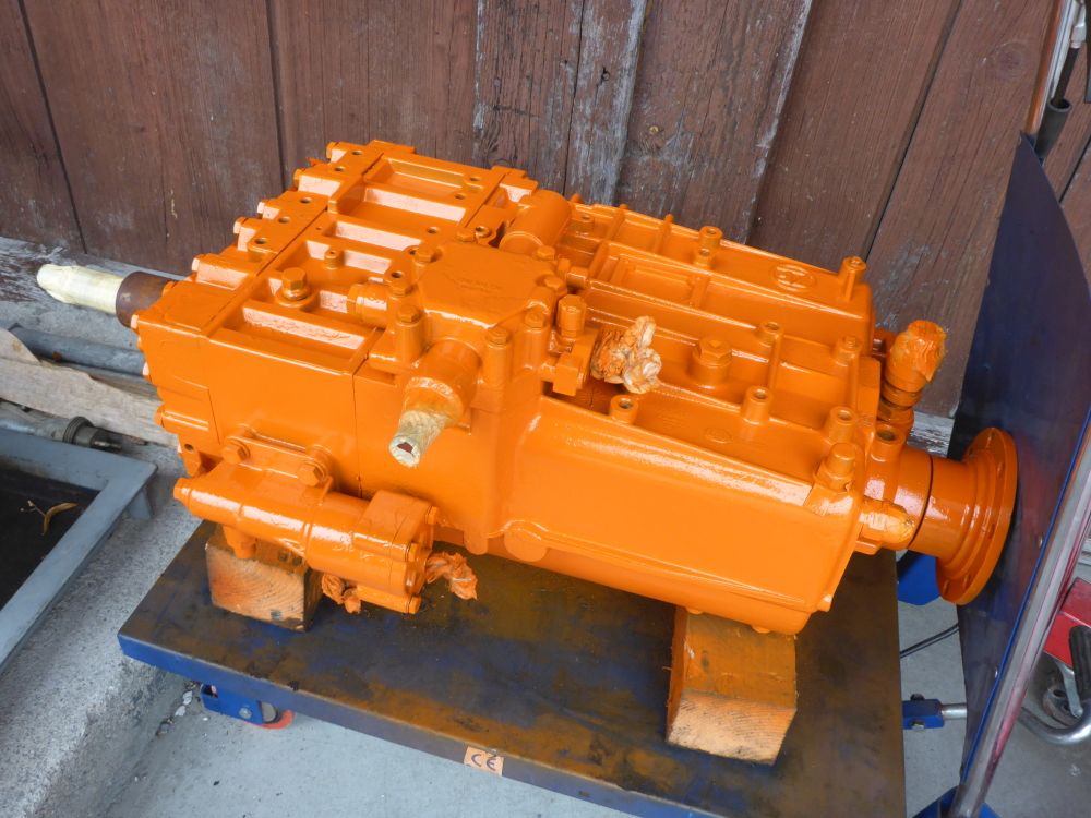

    Das ausgebaute G32 323

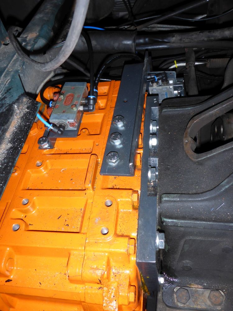

    Adapterplatte angepasst
    Motorlager angepasst

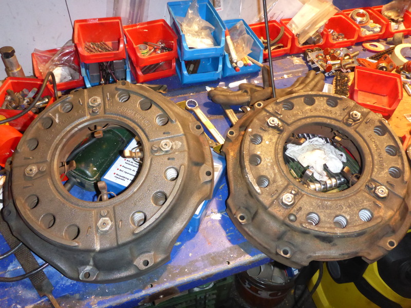

    Kupplungsautomat (295 mm) ausgebaut To do: Keilriemen spannen, erneuern
Die Druckplatte des Kupplungsautomaten war schon sehr rissig und glasig, ich hielt es für angebracht einen besseren Automaten zu verbauen. Etwas gewundert hat mich, dass trotz Turbo (Eberspächer) eine 295er Kupplungsscheibe verbaut war. Bei den neuern Modellen ist beim Turbo eine 310er Scheibe verbaut.

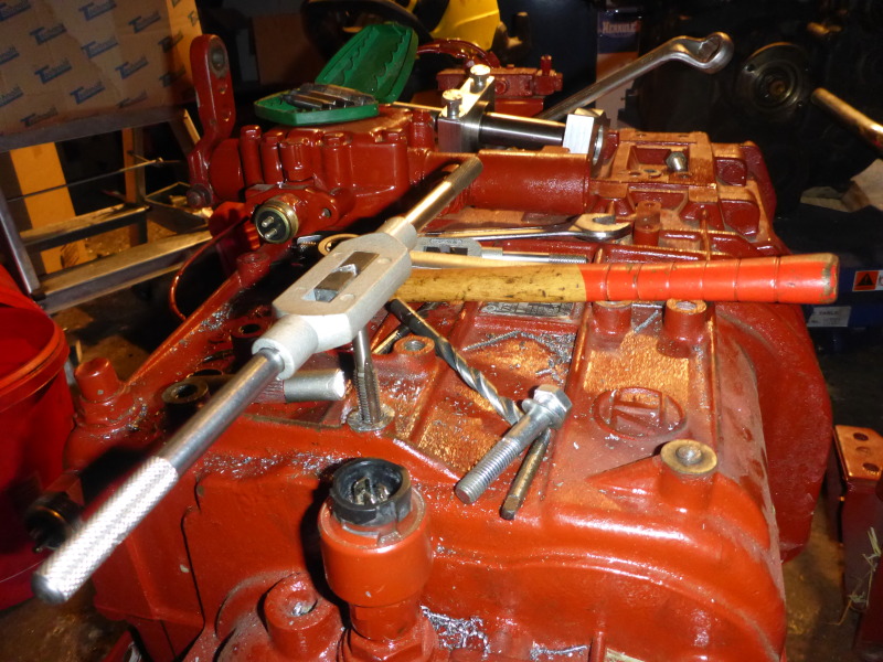

    Altes Pilotlager ausgebaut
    Halterung Getriebeoberseite demontiert
    Schraubenreste ausgebohrt, neue Gewinde geschnitten
    Adapter Pilotlager eingesetzt
    Neues Pilotlager eingesetzt

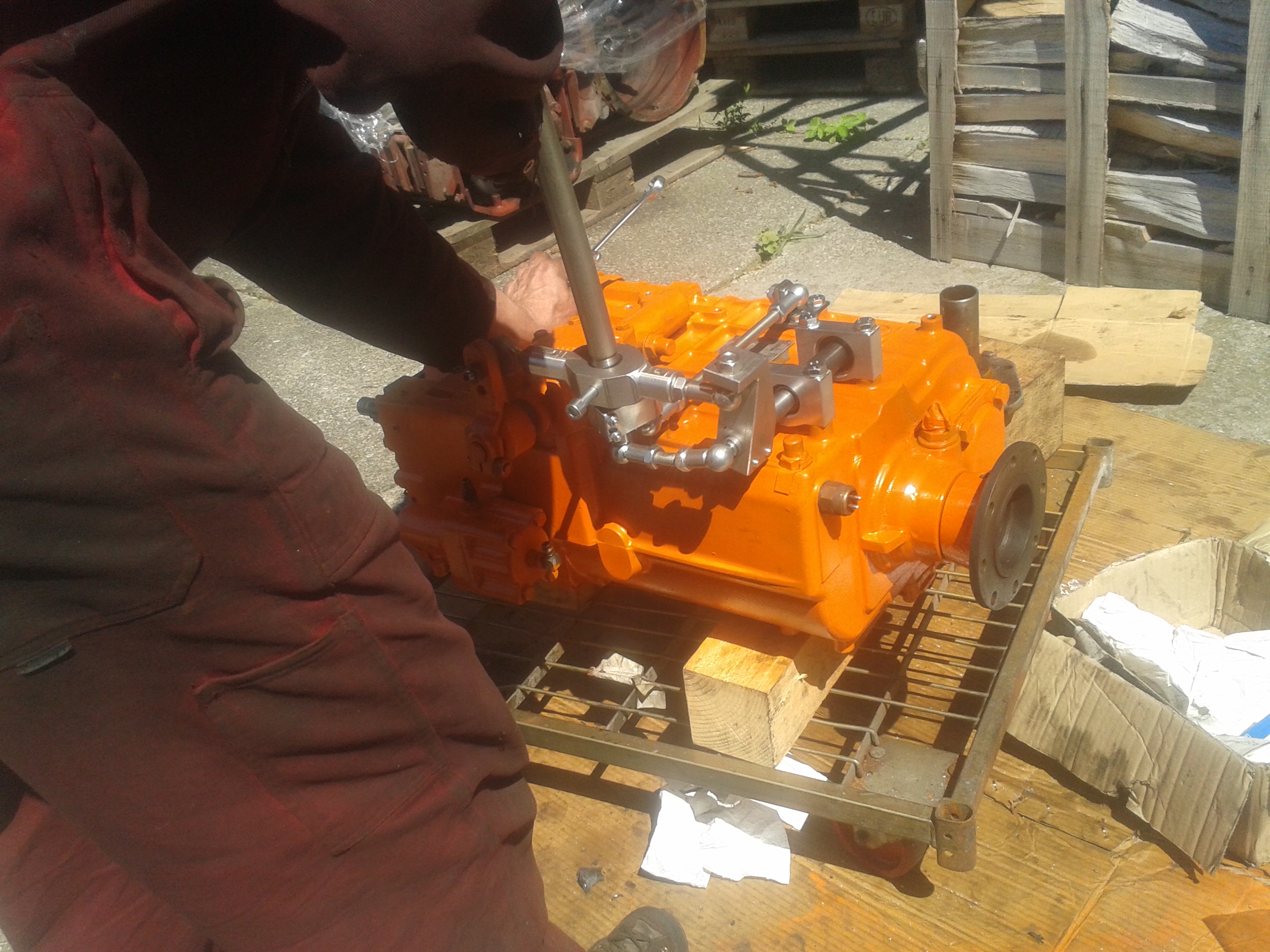

    Schaltmimik zusammen gesetzt, angebaut & eingestellt

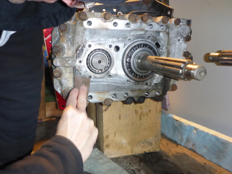

    Dichtfläche Getriebe gereinigt
    Verschlussschraube Schaltgehäuse erneuert (Geber Sperre demontiert, da sonst Schaltmimik keinen Platz)
Beim Demontieren der Getriebehalterung sind sämtliche Schrauben abgerissen, was der Verbindung Eisenträger/Aluminiumgehäuse zu danken ist. Die Bohrungen frei zu bekommen und nachzuschneiden hat eine Menge Zeit gekostet:

    Adapterplatte eingebaut
    Getriebe für Einbau vorbereitet
Gut, wenn man noch einen Automaten zur Hand hat:

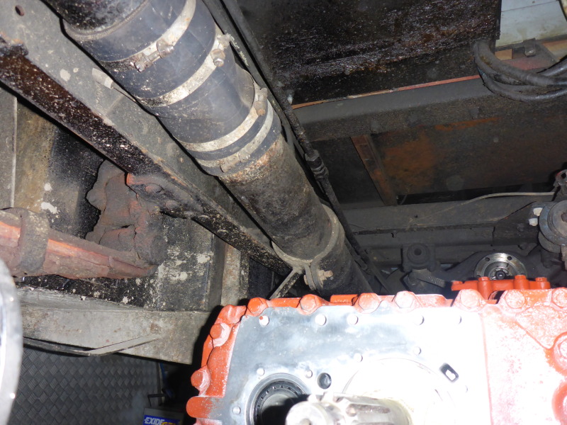

    Wasserleitung komplett ausgebaut
    Druckluftzylinder f. Nebenantirieb kpl. mit Halterung ausgebaut
Das Ausbauen der Wasserleitung war ein mäßiger Spaß:
Wasserleitung im Weg

  • Getriebe eingebaut

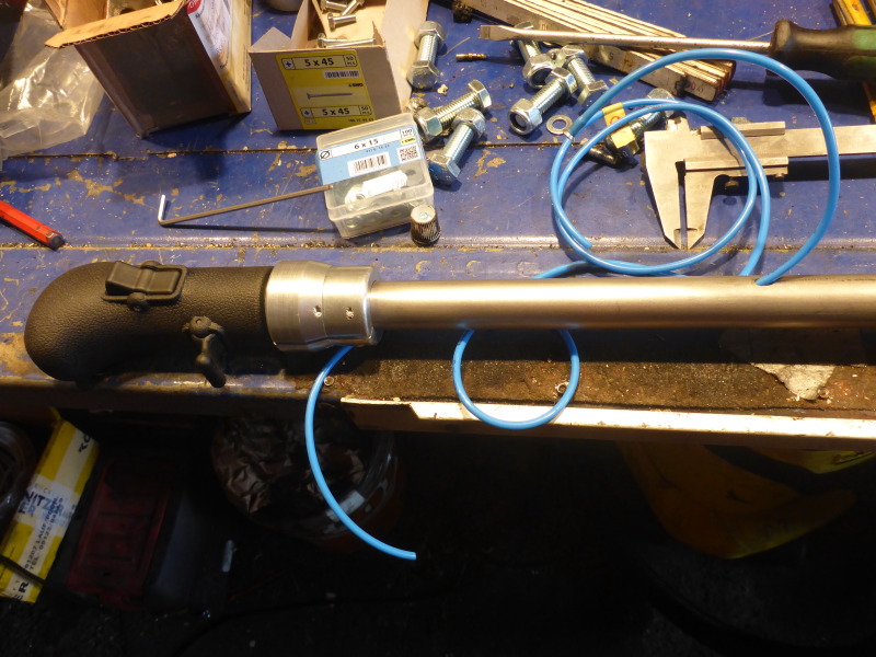

    Schaltsock angefertigt
    Schaltknauf angeschlossen & montiert

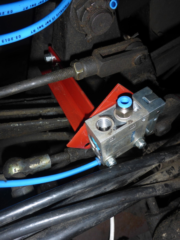

    Halter Rollenhebelventil angefertigt
Drin isses mal:
Tag 6, 5h:
  • Halter Rollenhebelventil lackiert
    GV Ventil montiert
    Schrauben Kardan & Schneidringe besorgt
    Anzeige GV installiert
    Luftleitungen verlegt

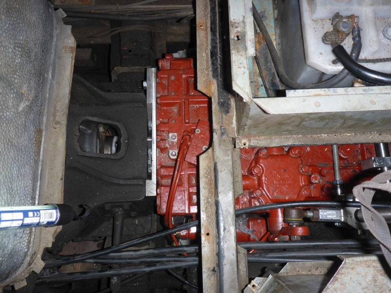

Das Rollenhebelventil muss bei der Kupplungsbetätigung des A-Models anders montiert werden. Hier gab es die Möglichkeit es auf der Rückstellmechanik der Motorbremse laufen zu lassen:

    Probelauf –> Ölverlust an Adapterplatte
    Getriebe abgeflanscht
    Standgaszug eingestellt
Das VTG bekommt einen dichten Wellendichtring:

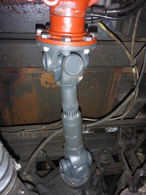

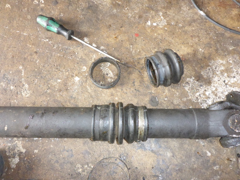

    Kardanwelle VTG/VA Manschette gechselt, war gerissen
    Kardanwelle VTG-VA eingebaut
    Kardanwelle Getriebe-VTG eingebaut
    Kabel verlegt/befestigt
    Bodenplatte Schalthebel eingebaut
    Probefahrt: Ok, kein Ölverlust, keine Geräusche

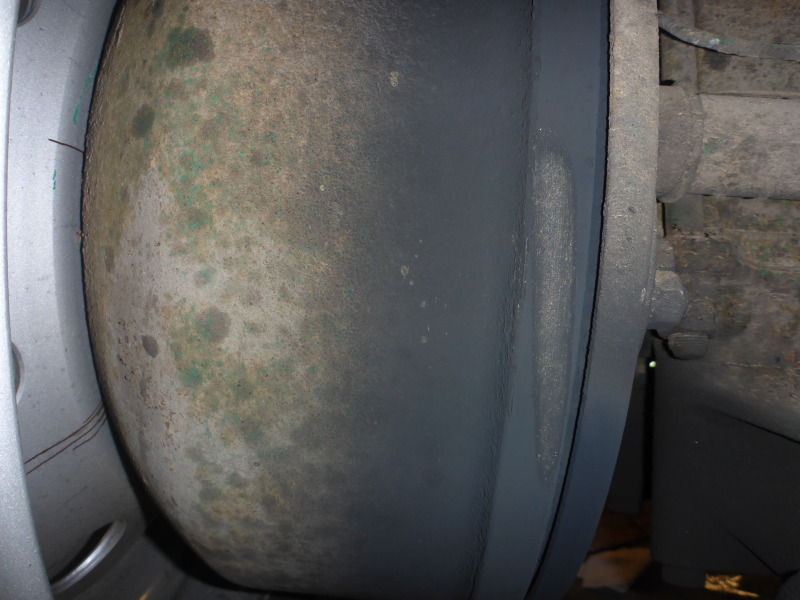

Die Manschette der Kardanwelle habe ich getauscht:
So sieht die neue Bodenplatte mit Schalthebel aus:
Die neue Kardanwelle:

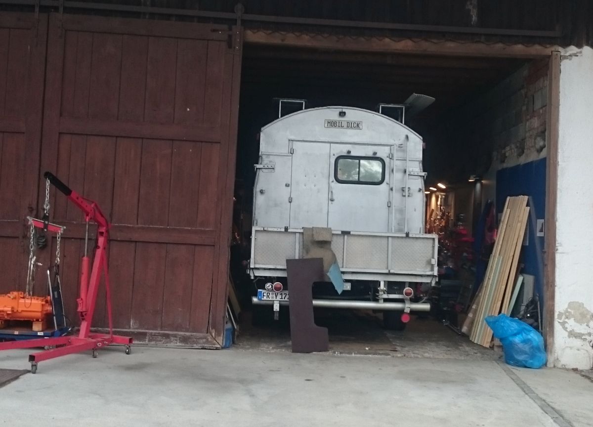

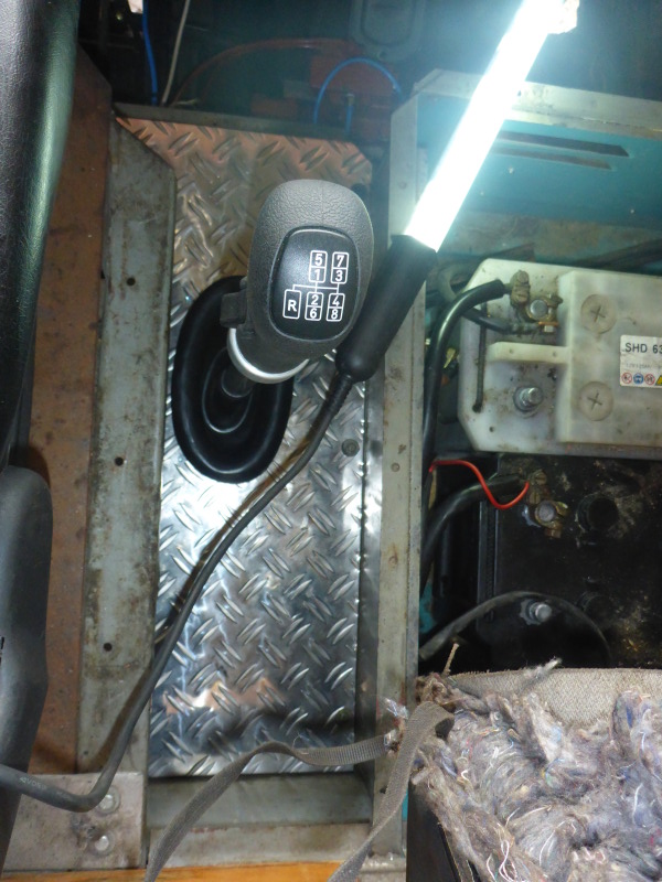

Selbst ein A-Modell mit kleiner Bereifung und tiefem Feuerwehraufbau lässt den getriebetausch zu, wenn das Auto -gar nicht ladylike- mal das Beinchen hebt:
Ich verschone euch mit einer Unzahl an Umbaubilder die so oder so ähnlich schon in diesem Beitrag zu finden sind. Sehr erleichtert hat den Getriebetausch die Anfertigung einer Aufnahme für das Getriebe auf dem Hubtisch: Damit kommt das Getriebe gleich im richtigen Winkel unter das Auto und der Einbau flutscht auch alleine recht flott.
Grundsätzlich war der Umbau das mir bisher unbekannte A-Modell schon eine Herausforderung, ein kleines Abenteuer. Als ich das erste mal unter diesem Auto lag und feststellte dass die Adapterplatte wahrscheinlich "um's Arschlecken" nicht passen wird, dachte ich mir schon: "Mann Mann Mann..."
Aber im Großen und Ganzen ging es dann doch sehr gut. Ich werde noch zwei oder drei Stunden Kleinarbeit machen müssen (Tachoanschluss, Bodenplatte einbauen, Altteile verladen...), dann lag der Umbau bei ca. 50 Stunden Arbeit. Hierbei entfällt jedoch ein nicht zu unterschätzender Teil auf die Eigenheiten dieser Feuerwehr, und dann habe ich halt noch so einige notwendige Sachen neben bei erledigt (Wellendichtring erneuert, Manschetten erneuert, div, Luftleitungen erneuert...), was so eine alte Dame mal an Streicheleinheiten haben will. Und kaputte Dinge wieder einzubauen widerstrebt mir halt.

Deine Platte habe ich nicht verbaut, die liegt noch bei Deinen anderen Sachen. Die Platte und die Motorlager müssen angepasst werden.
Schau bitte mal nach ob Du eine 295er oder 310er Kupplung verbaut hast. Falls Du es nicht identifizieren kannst, mach unten den Deckel weg und schicke mir Fotos an meine Mailadresse.

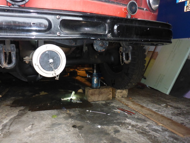

#231 Beitrag von JRHeld » 2016-06-08 12:09:23
Moin miteinander,
am Mittwoch (4.Mai) bin ich bei Walter aufgelaufen um den S6-36-GV36 Umbau meines A-Modells mit langem (4.2m) Radstand vorzunehmen.
Dabei sollte gleich in einem Abwasch das Verteilergetriebe durch ein VG 500-3W mit ersetzt werden.
Der Urvater dieser Änderung entstammt einer Zeit vor den Anfängen des S6-36 Umbaus, als ich mir wünschte durch getrennt schaltung von Allrad und Untersetzung bei Gebirgspassagen nur in der Untersetzung zu fahren. So ist er eigendlich obsolet, aber da ich das VTG nun schon beschafft hatte haben wir dies doch gleich mit gemacht. Das Schaltgestänge des alten VTG hätte eh weichen müssen, und so ist nun alles mit Druckluft betätigt und funktional!
Da das neue VTG andere abmessungen hat als das alte hat (abstände zwischen den Flanschen/gesamtlänge), und auch andere Flansche, mussten die Kardanwellen auch ersetzt/geändert werden, was in der gesammten Umbaurechnung kostenmäßig deutlich spürbar ist.
Das VTG ließ sich plug and Play tauschen. Dei Aufnahmen am Rahmen sind identisch mit den alten, und dieser Teil der Operation war nach dem ersten Tag erledigt.
Dann haben wir das Hauptgetriebe geborgen...
Mit seinem unglaublichen Verrunkel von einem (zwei) Nebenantrieb. Da hing früher mal die Pumpe des Feuerwehrautso und eine mechanisch angetriebene Vorbauseilwinde drann.
Die Pumpe habe ich in dem Auto nie gesehen, (war schon nicht merh drinn als ichs gekauft hab)
Die Seilwinde wird dann demnächst diesem Umbau zum opfer fallen, was sich sicherlich auch positiv auf das Gesammtgewicht niederschlagen wird. (hierzu suche ich übrigends noch eine "neue" Stoßstange...)
Der rest ist schnell zusammen gefasst,
Walter hat das getriebe Orange lackiert
Wir habens eingebaut
Das Großartigste "Stählerne Zepter der Landstraße" installiert
(ich musste ein bischen steampunk im Stiele des alten Autos haben)
Noch Bodenplatte und VTG-Ventile installiert.
Noch nen Tag mit Feintuning und Strippenziehen zugebracht,
So hat die ganze Operation gut 5 volle Tage von uns zwei in anspruch genommen.
und dann bin ich vom Hof geritten.
Fährt schon sehr schön!
auf der Autoban immer zwischen 6. Gang (1:1) und 6. Gang High (0.8)
Innerorts im 5. Gang High (etwas kleiner übersetzt als früher wo bei 50 der 5. so grade an der grenze zu zu groß übersetzt war, und der 4. zum 50 fahren definitiv zu klein war)
Ich kann nur sagen,
wir hatten spass,
und ich hab noch spass, sodenn ich denn bald mal wieder zum fahren komme...
Besten dank an Walter,
und beste Grüße an Conny,
und ich hoffe Euch bald wieder zu sehen.
Jakob
"neues" Getriebe mit Schaltmimik
altes Getriebe mit Nebenantriebsferunkel
Walter und das Stählerne Zepter der Landstraße

#232 Beitrag von Walöter » 2016-06-08 12:34:31
Hallo Forum,
aus der Erfahrung mit so geposteten Bilder: Ja, die Schaltmimik hat auf dem Bild hat noch'n Einbaufehler :joke:
Mehr Bilder gewünscht?
Walter
Auffi, huift ja nix!
Re: 911B Getriebetausch 12 Gang-Split S6-36-GV36
#233 Beitrag von OliverM » 2016-06-08 12:43:03
Walöter hat geschrieben:Hallo Forum,
Walter
Da das bei mir m Bekanntenkreis evtl. auch ansteht würde ich mich über einige Bilder in der entgültigen Version freuen, denn dann brauche ich das Rad nicht neu erfinden .
KU 65

Zitat: Ja, die Schaltmimik hat auf dem Bild hat noch'n Einbaufehler
Ich glaube ich habe ihn entdeckt: Da is doch ne Schraube locker. :p
