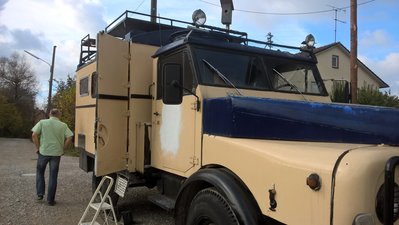

Ich habe seit einiger Zeit einen Hanomag AL 28 mit 100 PS - Motor (lange Schnauze).
Es ist immer wieder von Problemen mit dem Verteilergetriebe, besonders bei
Allradbetrieb auf Straßen zu hören.
Was ist da dran und was muss bei einer Überholung des Getriebes diesbezüglich
beachtet werden?
Danke und freundliche Grüße
J. Philipp

Re: Hanomag AL 28 100 PS Allrad
Richtig. Der Hano ist umgebaut (mit langer Schnauze).
Der Vorbesitzer hat das Getriebe geschrottet (vmtl. eben durch fahren mit Allrad auf der Straße),
ein gebrauchtes eingebaut und ich kenne jemanden, der diese Getriebe überholt.
Der baut da für die Antriebswelle eine spezielle Lagerung ein.
Nun wollte ich wissen, ob jemand damit Erfahrung hat.
Danke!
Also - Vierzylinder passt, die Haube, Längsträger
und Kotflügel sind verlängert.
Das mit dem Tonnenlager scheint genau das zu sein, was geändert werden muss.
