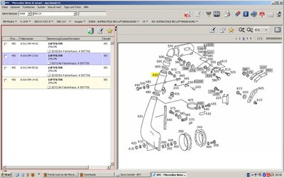

- Beiträge: 18797
Re: 1017 A mit Zyklon Filter?
Hallo Detlef,
zu dem Schnorchel für den Mercedes NG/MK/SK gibt es hier einen Thread:
(runterblättern, es fängt an mit Schnorchel für Kurzhauber)
http://www.allrad-lkw-gemeinschaft.de/p ... =33&t=6064
Da steht auch was zur Liefermöglichkeit des wichtigsten Teils (Anschlußstück im Kühlergrill, Teil 335 im Bild von Patrick). Das Teil war 2007 noch lieferbar, wie es heute aussieht, mußt Du selbst nachfragen. Die nicht mehr lieferbaren simplen Rohre und Halterungen kann man leicht selbstbauen. Den eigentlichen Zyklonfilter am Dach kann man durch Universal-Teile von z.B. Mann&Hummel ersetzen.
Joe hatte Glück und hat einen gebrauchten Schnorchel aufgetrieben. Das geht also auch, erfordert aber etwas Initiative.
