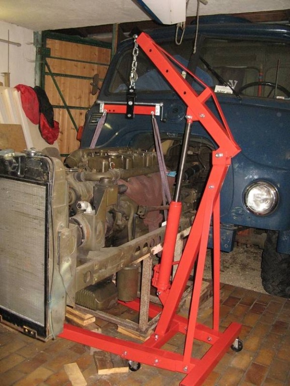

Also beschloss ich den Triebling rauszurupfen.
Es zeigten sich noch weitere Mängel, die ich zum Glück durch die Revision entdeckt habe.
Überraschung 1:
Kupplungsgeber und Nehmerzylinder sind undicht, der Ausgleichsbehälter war so gut wie leer, weit wäre ich nicht mehr gekommen....................
Aber nun der Reihe nach:

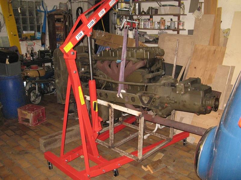

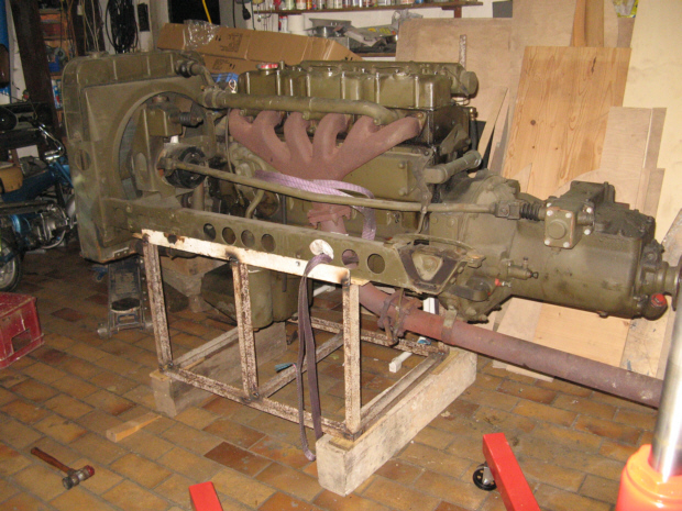

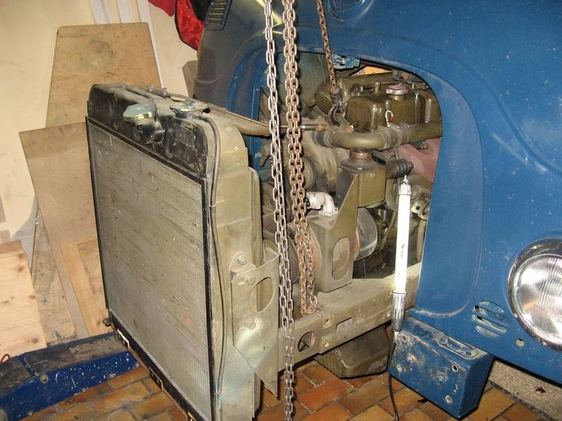

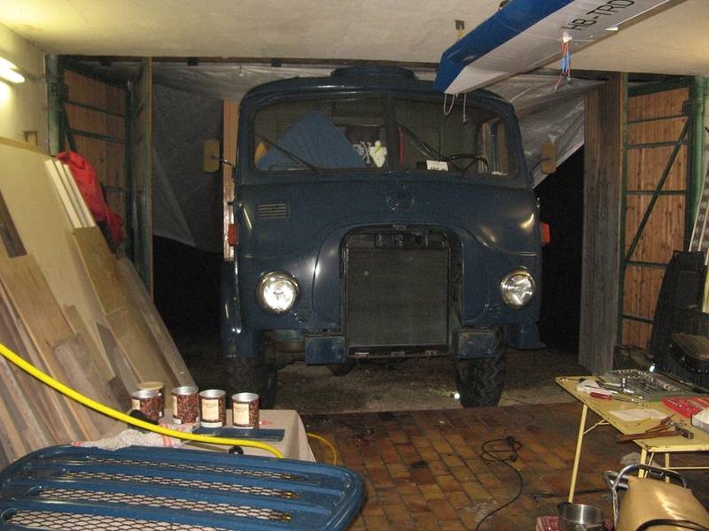

Nach suchen von versteckten Schrauben war der Motorschlitten draußen. Die Zugänglichkeit ist dann super. Allerdings ein riesen Gefummel bis das Ding draußen ist.

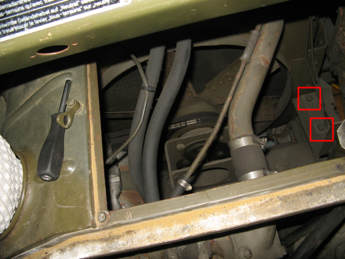

Mit einer Vorabcheckliste machte ich mich auf die Suche der div. Anschlüsse. War soweit gut, bis auf die Befestigungsschrauben für den Schlitten, eine fürchterliche Sucherei, da ich keine Dokumentation für das Prozedere habe und die Zugänglichkeit besch........eiden ist. Um an vier Schrauben ranzukommen brauchte ich 3 Ratschenverlängerungen.
Man sieht die Schrauben, aber ein Werkzeug ansetzen und Kraft aufwenden geht nur mit Verlängerung.

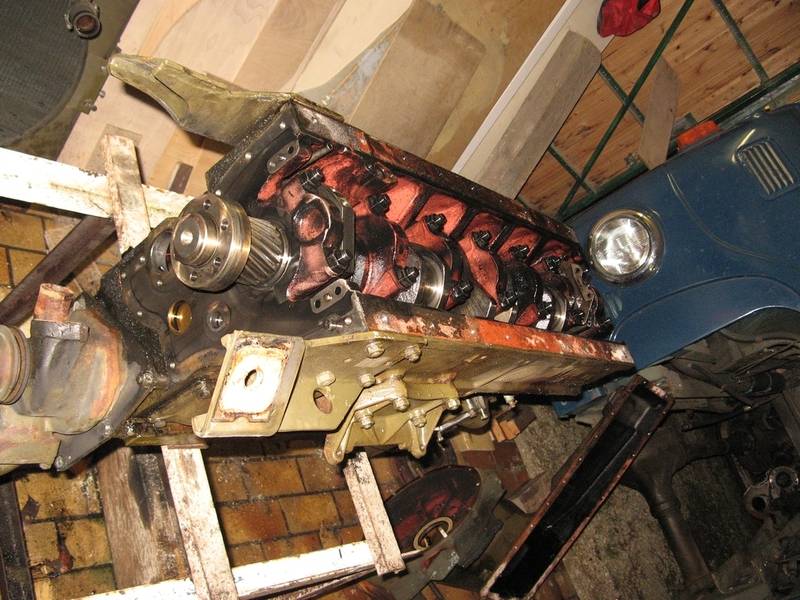

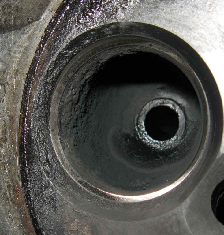

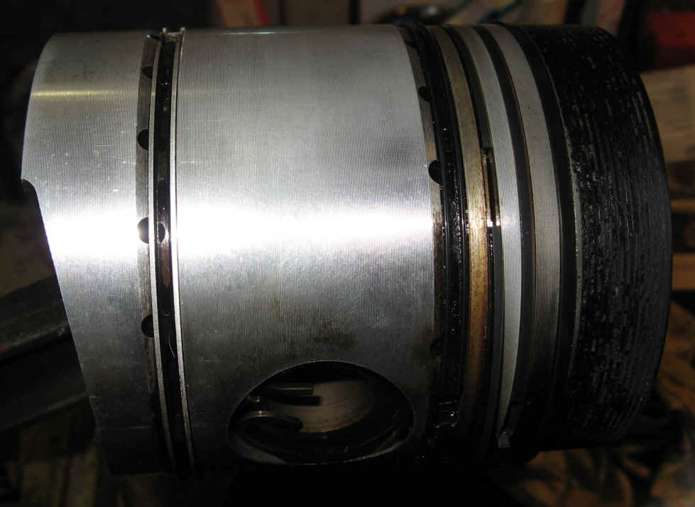

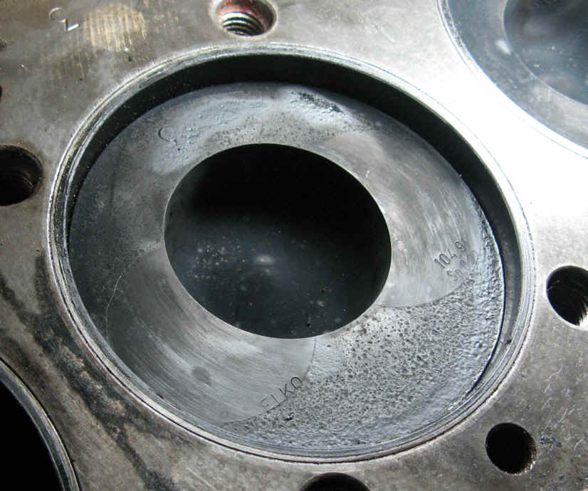

Gewöhnliche Schrauberei legte dann die Zylinder und Kolben frei:
Abdrücke von den Ventilen auf dem Kolben und starke Ölkohleeinndrücke im Kolben.
Na das kann heiter werden.
Die Ventilabrücke können erlahmte Ventilfedern sein oder Überdrehzahl. Ich entschließe mich für Fall zwei, da ich die Federn nicht tauschen möchte und das Nennmaß der Federn noch stimmen
:D :D :D
Die Ölkohle kann durch defekte Ölabstreifringe oder durch verschlissene Ventilschaftführungen kommen.

Kai, ich halte das nicht für Eindrücke von den Ventilen, eher das Ergebnis des Leegebietes unter den Tellern.
Hätten Die Ventile dort gehämmert, wäre die eingeschlagene Beschriftung nicht mehr so scharf abgegrenzt.
(Höre ich da gerade ein leichtes Poltern - Stein vom Herz??)

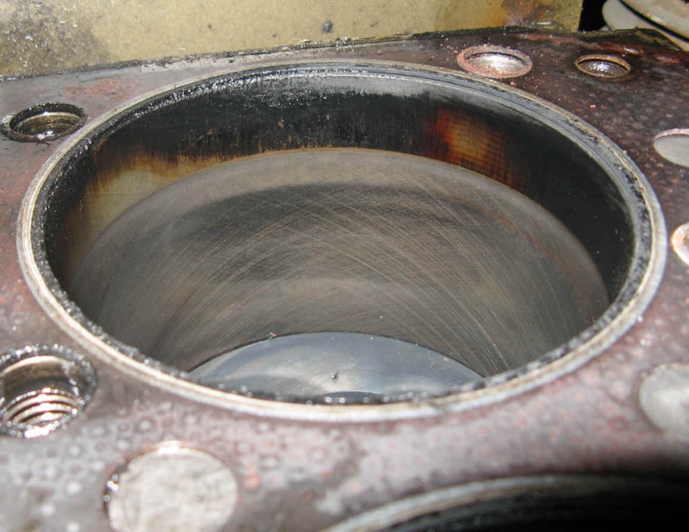

Der gezeigte Kolben sieht auch für meinen Geschmack noch gut aus. Er wurde definitiv nicht von den Ventilen beschädigt.

so wie ich die Kolben beurteile, ist dort ein Wasserschaden aufgetreten, verursacht durch eine defekte Kofdichtung.
An der Oberfläche der Kolben sind vom Wasserdampf zerfressen.
Ist Dir bekannt, das Dein Motor schonmal überhitzt war?

DäddyHärry hat geschrieben:Kai, ich halte das nicht für Eindrücke von den Ventilen, eher das Ergebnis des Leegebietes unter den Tellern.
Gruß Härry
Genau das ist mir gestern auch gekommen als ich die Zeilen geschrieben habe. Wollte das nachmessen (Ventilteller ist ja kleiner als die Ventilöffnung im Kopf). Ging nicht, weil exakt der Kolben beim Motorinstandsetzer ist, um neue Kolbenringe zu bestellen.
Das hiese aber, das der Kolben an den Zyl.kopf donnert :wack: :wack:
Ich werde berichten.
Wenn Wasserdampf die Ursache ist, warum dann nicht im Ventilbereich?
Die Kopfdichtung war in Ordnung und noch die erste, das zeigt der vollständige Lack auch an den Mutterköpfen. Es sei denn der Mot war draußen, wurde repariert und neu gelackt, ist aber sehr unwahrscheinlich.
In dem Zusammenhang eine interessante

Der Kolben sieht verschleißmäßig traumhaft aus:
Unschön sind die Ölkohleablagerungen am Feuersteg. Verglichen mit dem Zylinder, dort sieh man Laufspuren der Ölkohle am Zylinder :wack: :wack:
Die Honspuren sind noch voll zu erkennen. Logischerweise im Totpunkt nicht mehr so gut.
Das rein optische Bild wird durch vermessen von Kolben und Zylinder bestätigt: Das gemessene Spiel entspricht dem Einbauspiel bei einem neuen Motor. Das stimmt einen zufrieden.

Der Ventilsitz im Kopf sah übel aus.
Starke Ölkohleeindrücke, die kein richtiges Abdichten ermöglichen.

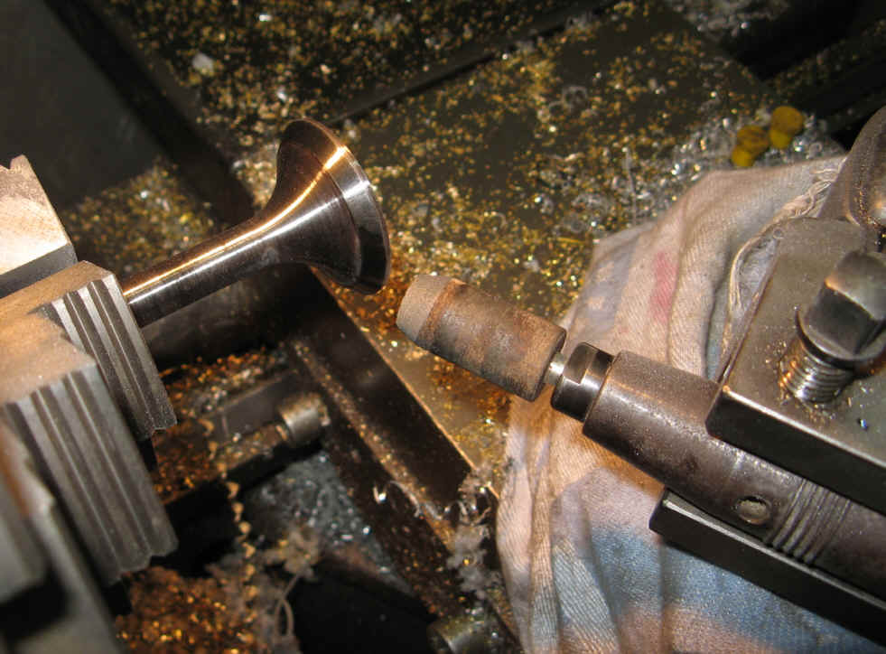

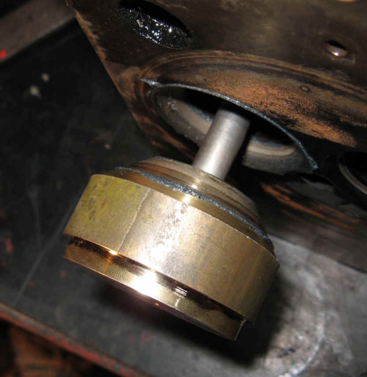

In Ermangelung eines Sitzfräsers habe ich kurzerhand den Sitz geläppt. Das ging mit einem Messingdrehteil, dessen "Läppfläche" unter dem gleichen Winkel (90°) gedreht wurde wie das Ventil geschliffen wurde. Die Läppfläche am Messingteil musste mehrfach durch Abdrehen erneuert werden weil naturgemäß an beiden Flächen ein Abtrag stattfindet.
Zum Glück hat der Ventilsitzring konstruktiv keine Korrekturwinkel, sonst wäre das nicht so einfach gegangen.

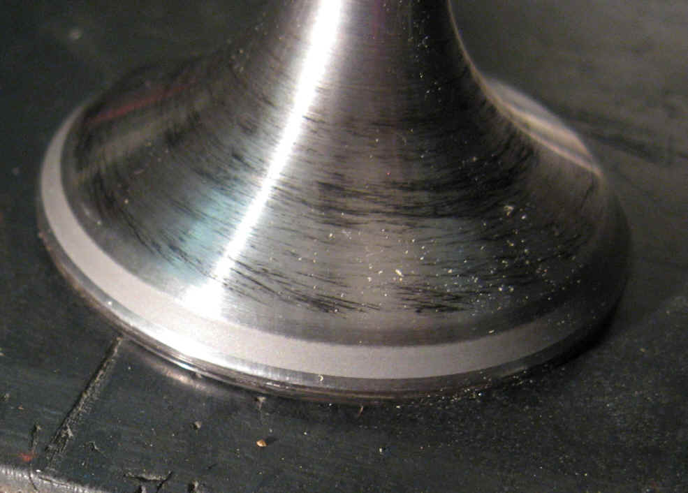

Nach Läppen mit 500er Paste sah dann das Tragbild so aus:
Der Sitz ist ohne Feder (also ohne Federkraft in den Sitz gepresst, sondern nur durchs Eigengewicht) benzindicht. Besser geht es
nicht.

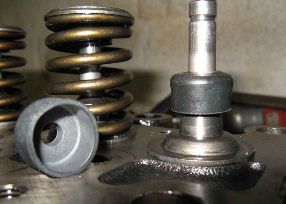

Die Spuren im Kopf, Enlassventil und Kolben weisen auf eine undichte Ventilschaftführung hin.
Jetzt bin ich ratlos, denn das Schaftspiel beträgt 0,02mm. Das ist Neuzustand und trotzdem Öldurchlass :wack:
Die Konsequenz wäre das Nachrüsten von Schaftdichtungen. Technisch für mich kein Problem aber es geht einfacher, jedoch nicht "ganz so dicht".
Da gibt es so niedliche Abdeckkappen, die einfach über den Schaft gestülpt werden und das am Schaft runterlaufende Öl ablenken und entfernt von der Schaftführung runterkleckern lässt. Nicht ganz so wirkungsvoll aber ohne mechanischen Aufwand "im Vorbeigehen" machbar.
Das popelige Gummiteil kostet 2,50 EURO. Ich fragte den netten Landmaschinenonkel, ob das für einen Satz gilt, da hat er nur gegrinst.
Dazu bekam ich aber ein schönes Tütchen mit der Aufschrift:
KHD Originalersatzteil Abdeckkappe 0223 2527
Käuflich zu erwerben bei jedem gutsortierten Deutz-Landmaschinenhändler.

Bilder vom Ausbau:
Meine Schrauberperiherie ist eine Doppelgarage. Da geht nur 70% vom Fahrerhaus rein. Höhenreserve: 3cm.
Erster Schritt:
Nächster:
Gähnende Leere, der Schlitten läuft in den Längsträgern.

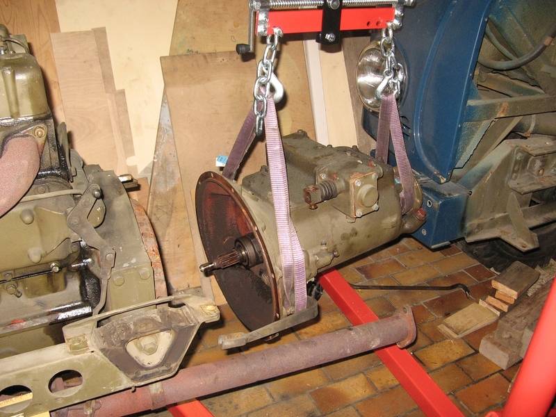

Einfädeln auf Hilfsgestell:
Gertriebeabbau:
Ausheben des Motorblocks aus Schlitten:
Kopfstand:

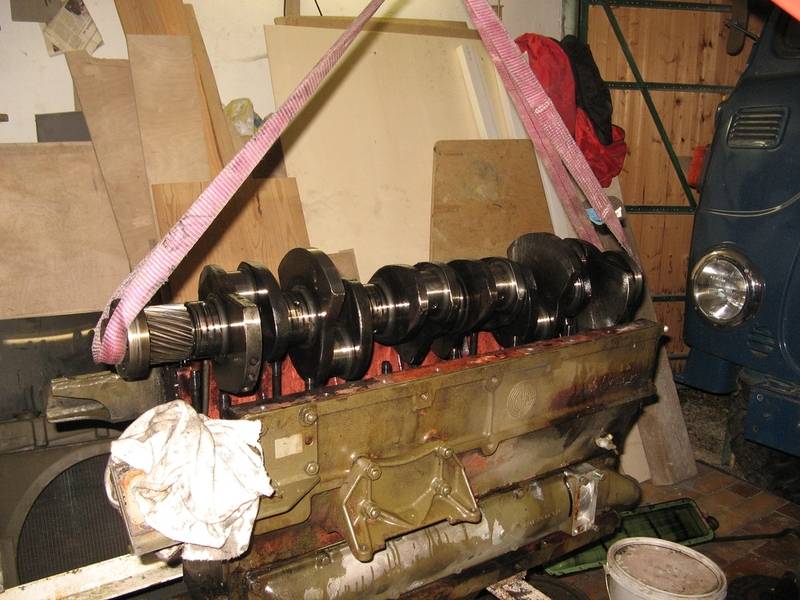

Ausbau Kurbelwelle:
Bis schlußendlich die Kurbelwelle draußen war vergingen ein paar Abende............

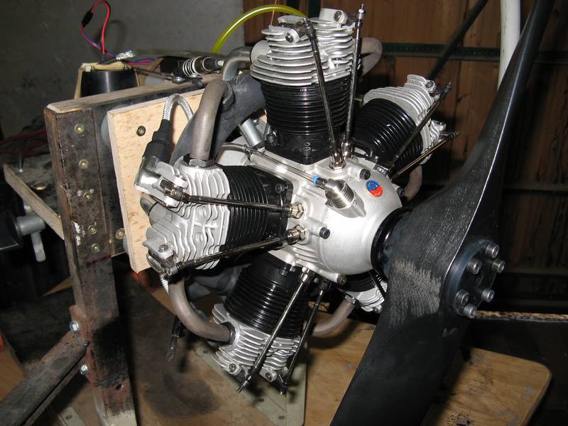

Nein, ich bin nicht Motorenbauer. Ich bin Vollblutmaschinenbauer und finde das Donnern von Verbrennungsmotoren so g*** wie ander das leicht bekleidete Bikinigirl am Strand.
Meine Leidenschaft sind von Kind an Kolbenmotoren.
Bei meinem zweiten Hobby baue ich Flugmodelle, natürlich mit Verbrennungsmotoren.
Mein aktuelles Projekt ist ein Doppeldecker mit einem 5-Zyl. Sternmotor. 250 ccm, 15PS:
Das Donnerteil ist hier zu hörkucken.
Der Steyr bremst mich momentan in der "Bausaison".
