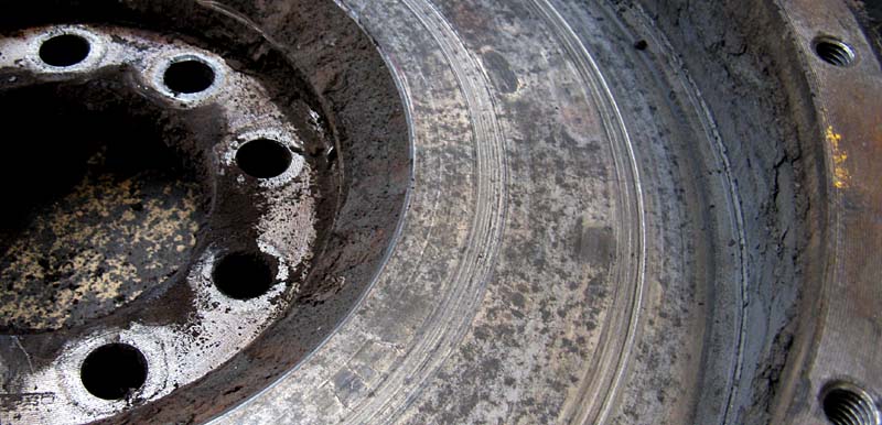

#16 Beitrag von deutz-pkt » 2011-04-26 23:46:17

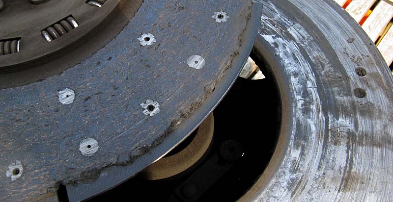

so Getriebe ist raus, Kupplung und Schwungrad ebenfalls.
Die zunächst verdächtigte Ausrückmechanik ist top.
Unglaublich, auf der Schwungradseite war die Kupplung völlig
blank. Auf der anderen Seite bis auf die Nieten abgeschliffen.
Die Schwungscheibe wird vor Ort abgedreht, der Automat geht
zu ZF Sachs nach Bielefeld.
Ich bin unschuldig, Habe den Magirus höchstens 200 km gefahren.
Nochmals Danke für das hilfreiche feedback,
Helmut

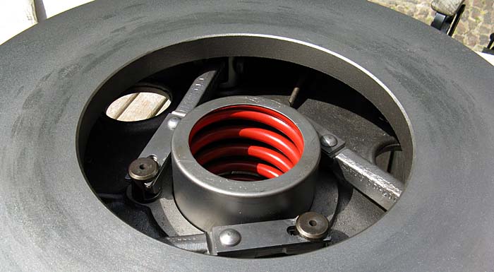

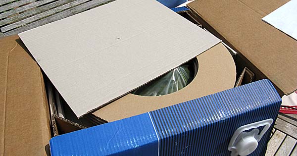

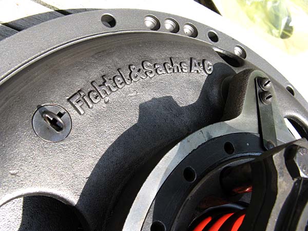

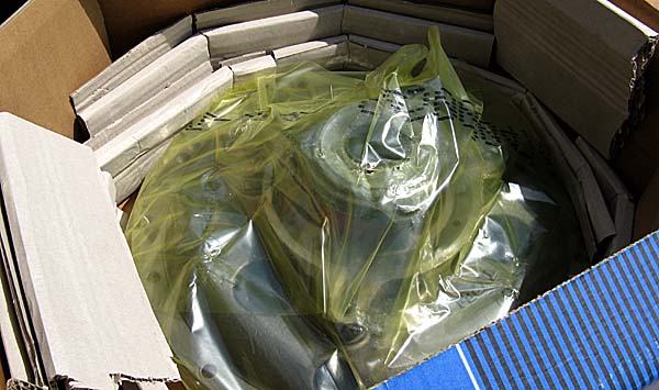

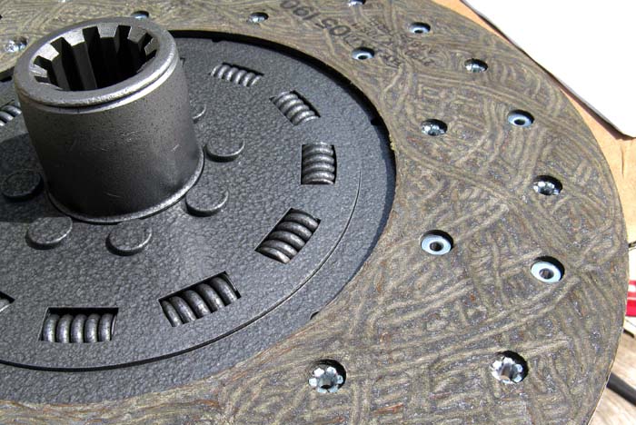

#17 Beitrag von deutz-pkt » 2011-05-11 1:26:58

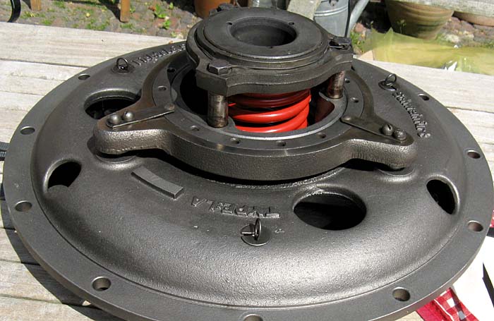

gestern kam die Kupplung aus Bielefeld zurück.
Selten war ich so begeister von der Arbeit einer Werkstatt.
Kupplung, Automat und Ausrücklager wie neu.
Anbei die Bilder:
gespannte Freude vor dem Auspacken
sehr ordentlich verpackt
die Freude wurde immer größer
Wie neu
da gibt es nichts zu meckern
Fichtel & Sachs Bj 1956
Federwerk
Nächste Woche geht es an den Einbau.
Viele Grüße aus dem Norden,
Helmut

#18 Beitrag von husky869 » 2011-05-11 8:24:45
Die ausgebauten Teile sehen nicht mehr so frisch aus. :eek:
Aber mal eine Frage am Rande: Wieviel km hat denn der gelaufen?

Allradwilli
#19 Beitrag von Allradwilli » 2011-05-11 9:30:00
Hallo Helmut,
wie immer saubere Arbeit von F&S aus Bielefeld, für mich die Nr. 1
:cool:
Falls Du alle Einstellmasse für die LA- Kupplung nach lesen möchtest,
dann schau auf meine HP http://www.hanomag-lkw-traktoren.de/
Unter Info- Briefe die Nr. 11, da findest Du die Daten!

husky869 hat geschrieben:Die ausgebauten Teile sehen nicht mehr so frisch aus. :eek:
lg
km Leistung ist nicht bekannt. Der Merkur war in einer Kiesgrube,
bei einem Schausteller und wohl seit Mitte der sechziger Jahre als Abschlepper im Einsatz.
In den achziger Jahren wurde er schon einmal "restauriert"
(Im Betrieb meines Schwiegervaters, incl.Motor, Bremsanlage). Dannach wurde er viel gefahren.
Helmut

danke für den Link.
Von ZF Sachs Bielefeld hab ich eine genaue techn. Zeichnung
bekommen. Die haben mir auch angeboten den Einstellschlüssel
auszuleihen.
Die Rechnung habe ich jetzt,
625,00 Euro alles incl.
Den Preis finde ich sehr ok.
Helmut
