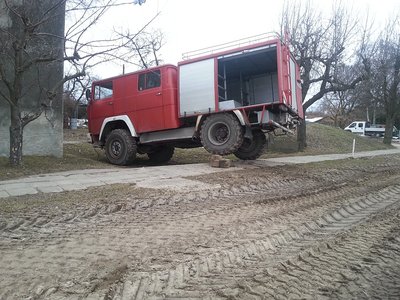

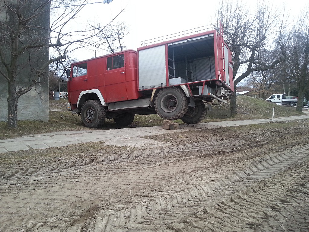

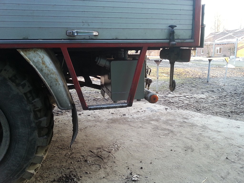

Jetzt muss ich diese alte Diskussion aus aktuellem Anlass mal hoch holen: Ich habe am Wochenende meinen verkleinerten Hydrauliktank (35 l) am Rahmen montiert. Bisher war der Tank oben im Koffer. Heute habe ich nun Öl aufgefüllt aber die Winde läuft nicht. Offenbar ist die Hydraulikpumpe nicht entlüftet. Die Leitungen haben den gleichen Innendurchmesser aber das Öl ist natürlich kalt.
Durch die Veränderung sind nun Teile der Saugleitung höher als der Tank. Um ein Füllen der Pumpe zu ermöglichen habe ich nun den Wagen schräg geparkt und den Tank zum höchsten Punkt im System gemacht.
Bisher keine Verbesserung. Ich habe den Nebenantrieb aus Angst vor Schäden nie länger als eine Minute eingeschlaltet.
Falls die Pumpe morgen noch nicht voll Öl ist, was würdet ihr tun um das System zu entlüften? Man kommt an den Nebenantrieb sehr schlecht heran. Sind Schäden an der (einfachen Zahnradpumpe) zu befürchten wenn ich den Nebenantrieb länger eigeschaltet lasse?

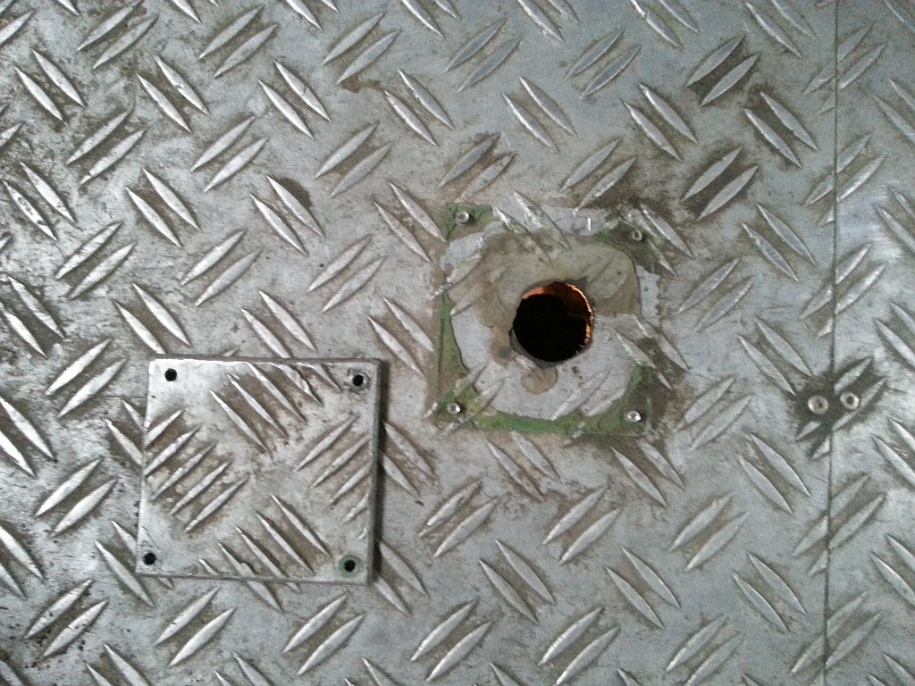

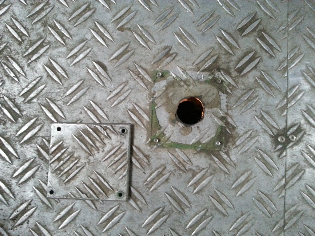

So, die Lösung des Problems: hinter einer kleinen vernieteten Öffnung im Kabinenboden befindet sich die Entlüftungsschraube für den Pumpe. Sowohl die Saug- als auch die Druckseite der Pumpe befinden sich an der Unterseite. Entlüften über die Leitungen ist also schwierig, die Pumpe ist der höchste Punkt.
Es ist übrigens eine Kolbenpumpe, Pirx hat Recht!!!
Nur durch Öffnen der Entlüftungsschraube ließ sich die Luft nicht entfernen, nach Druckluftbeaufschlagung war das dann kein Problem mehr. Das ganze ist aber eine kleine Sauerei, Öl läuft dabei über die Pumpe und den Druckluftkessel in ein hoffentlich vorhandenes Auffanggefäß am Boden.
