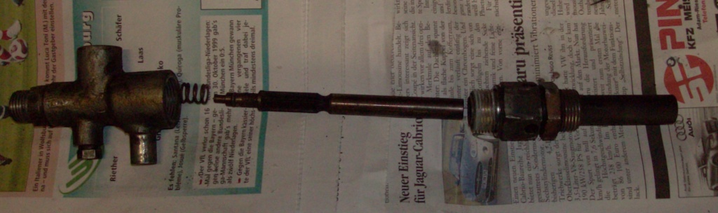

Nun kann ja alles vergammeln, verkleben, verrosten u.s.w. Also das Ding ausgebaut (nicht einfach nach 34 Jahren im Abgaskrümmer) und zerlegt: Auf der Abgasseite war es etwas dreckig aber alles in allem sah es gut aus. Insbesondere der Öl-Teil war nahezu perfekt. Eventuell ist eine Feder zum schließen des Ventils zu heiß geworden, aber Schließen ist ja nicht das Problem. Das Problem ist, dass das Ding nicht öffnet. Innen sitzt noch ein Silikon-Dichtring, der ist aber noch gut.

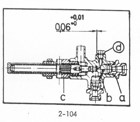

Nun ist das Prinzip derart einfach, ich kann irgendwie nicht verstehen, warum so etwas kaputt gehen kann: Im Abgasstrom sitzt ein Kupferstab, welcher sich bei Erhitzung ausdehnt. Wenn er sich ausdehnt drückt er eine Kugel zurück und öffnet so das Ventil. Das ist so strunzeinfach, wie soll das kaputt gehen?!? Der Kupferstab kann sich nicht verklemmen, er übt bei der Längendehnung eine beliebig große Kraft aus. Beim Schließen des Ventils, wenn er sich verkürzt, mag er vielleicht hängen bleiben, aber nicht beim Öffnen.
Einzig die Einstellung der Geschichte ist etwas filigran: Der Abstand zwischen Ende des Kupferstabes und der Ventilkugel muss mit der Messuhr auf 2 Zehntel -0,01mm +0,06mm eingestellt werden - das kann man nicht mehr über den Daumen peilen...
Daher meine einzige Fehlervermutung: Der Dehnstab hat sich irgendwie verkürzt. Z.B. ist er hängen geblieben und die Kraft hat ihn minimal gestaucht.

evtl. ist der Kupferstab ja etwas verbogen oder aber verschlissen (am Ende abgerieben).
Er kann zwar bei Dehnung viel Kraft aufbringen aber Cu ist relativ weich und daher kann er sich auch leicht wegbiegen oder am Ende pressen. Wie leicht geht die Betätigung von dem Venil? Klemmt das evtl. (eingelaufen, Korossion)?
Eine Kupferstange für 900,- ist etwas fett (und ich dachte schon meine Scheibengummis werden teuer), so was sollte man selber drehen können. Ich sehe das Problem am Ventil und der Feinjustage. Sind die Einstellbereiche ausrechend? Ist das Steuerventil verschlissen? Gibt es in dem Teil eine Hebelübersetzung? So was nudelt nach einer Zeit immer aus, auch durch Vibrationen.
Den Silikongummi auch mal ansehen, evtl. ist er gealtert oder eingedrückt. Federn im System die ermüdet sind (immer schlecht zu prüfen)?

@Andy: Thermostat ist kaputt. Ein Sieb sitzt nicht zu, weil: Wenn ich die Kugel im Ventil mit der berühmten Notfallschraube aufdrücke funktioniert die Kühlung besser als sie soll. Der Fehler liegt daran, dass die Kugel nicht aufgedrückt wird.
@Veith: Den Stab kann man nicht selbst drehen, schon nicht weil man die Legierung nicht kennt. Außerdem hat er Kühlrippen.
Der Stab reicht bis ins Ventil hinein und betätigt direkt die Kugel im Ventil. Zum Ventilgehäuse ist er mit einem Silikon-O-Ring abgedichtet. Einfacher geht es nicht. Der O-Ring kann den Stab nicht behindern und wenn er undicht wäre, so würde das Spuren hinterlassen.
Bei zu großer Hitze kann der Stab dennoch nirgens anstoßen, sodass es ihn dann stauchen würde.

Ich sehe auch als einzigen Fehler, dass das Spiel zwischen Stab und Kugel zu groß ist, weil sich (wie auch immer) der Stab verkürzt oder das Gehäuse gelängt hat sodass das Spiel zwischen Stab und Kugel zu groß ist. Dadurch berührt der Stab zu spät die Kugel und regelt die Temperatur bei gegen zu hohe Temperaturen.

kannst Du auf einer Seite beim Stab eine Metallfolie unterlegen um die Längung der Hülle bzw. Kürzung des Stabes auszugleichen?
Beim Material sehe ich da keine Probleme, es geht eigentlich nur darum zwei Materialien zu haben die möglichst unterschiedliche Ausdehnungskoeffizienten haben.
So wie ich das verstehe wird hier die Abgastemperatur gemessen, wo liegt die ungefähr?
Das sollte sich doch evtl. mit einem Gasbrenner und einer kleinen Pumpe simulieren lassen (Gasbrenner simuliert Abgas) und Pumpe um den Ölfluß zu generieren. Evtl. kann man zum Test statt Öl auch Luft nehmen.
Ist in dem Teil C wirklich nur ein Metallstab drin oder ist da eine andere Füllung drin und der Stab der rauskommt nur ein Kolben?
Kann das Teil C weiter eingeschraubt werden?

soweit sich das erkenne ließ ist der Stab in Teil C ein Teil aus einem roten Buntmetall. Das linke Stück ist zu einem Rohr gebohrt, ich denke um die Masse und damit die thermische Trägheit zu verringern. Der Stab berührt am Ende nur mit der Außernwandung dieses Rohrs, daher bin ich sehr sicher, dass es an dem Stab keine weiteren Bauteile gibt. Eventuell ist der Teil, welcher in das Ventil hineinragt, aus einem anderen Material.
Zum Einstellen: Eventuell ist das mit Folie möglich, das offizielle Vorgehen ist jedoch folgendes: Teil C (links schraffiert) ist in des Gehäuse des Ventils (rechts schraffiert) eingeschraubt. Zwischen den Beiden Teilen liegt ein Distanzring, über den das Spiel zwischen Stabende +0,2mm Fühllehre auf 0,06mm eingestellt wird.
Man bräuchte also eine Magnetschleifmaschien mit der man den Ring 100stel-weise dünner schleifen kann und eine Messuhr welche sich an statt des Rohrnippels in das Ventilgehäuse schrauben lässt.
Alternativ kann man da sicher auch übliche Passcheiben zwischenlegen, auch wenn die dann überstehen. So benötigt man nicht die Schleifmaschine, dafür ein Sortiment Passcheiben.

Der Stift besteht übrigens nicht nur aus Buntmetall. Der Bereich der sich ausdehnt ist der vordere schwarze Teil. Der zerbröselt auch mal gerne. Schraub den stift einfach mal raus und schau ob er nicht auch festgegammelt ist (Führung des vorderen Bereiches). Die Feder kann natürlich auch erlahmt sein.
Gruss Holger

das schwarze zeug ist ein dehnstoff der gerne mal zerfällt.
LG Andy

@Andy & Holger: "Schwarzes Zeug", was genau auf dem Foto meint Ihr? Ich habe wie oben geschrieben des Ding zerlegt und gereinigt. Für mich hatte der Stab nach dem bearbeiten mit der weichen Bürste eine rötliche metallische Oberfläche. Das Rohr am Ende welches im Abgasstrom steht war mit irgendwas verschlossen, ansonsten hatte ich aber den Eindruck, dass der Stab in einem Stück gefertigt wurde.

Holger und Andy meinen da wäre etwas zerbröselt. Ich konnte aber nichts Bröseliges erkennen.
Alternativ wurde Dehnstab gestaucht und müsste neu eingestellt werden. Stauchen kann so einen Stab eigentlich nur verkanten und/oder Übertemperatur. Möglich wäre auch eine Längung des Gehäuses aus den selben Gründen.

ich vermute das der Thermostat nicht auf der Längendehnung des Kupferstabs basiert sondern das da ein "Dehnstoff" drin ist. Von Kühlwasser- und Ölthermostaten kenne ich das so, das in der (Kupfer-) Patrone ein Wachs drin ist, das bei einer bestimmten Temperatur schmilzt und dabei drastisch an Volumen zunimmt. Dadurch drückt es einen kleinen Stift aus dem Gehäuse heraus, der dann das Regelventil öffnet. Mach das Kupferding mal komplett richtig blank - ich vermute das der kleine Stift auf der linken Seite nicht aus Kupfer sondern aus Stahl ist.
In dem Fall wäre der Thermostat leider einfach kaputt, weil aus irgendwelchen Gründen das Zeug da drin nicht mehr funktioniert.

"Dehnzeug" in dem Stab wäre wirklich möglich, die Zeichnung spricht dafür. Dann habe ich nicht erkannt, das es oben eine Naht gibt. Die Buntmetallverpackung dient dann nur dem Schutz vor den Abgasen.
@Holger & Andy: Meintet ihr mit schwarzem, zerbröselten Zeug den Inhalt des Dehnstabes?
Hmm, vielleicht nehme ich den kaputten Stab mal auseinander bzw. teste mit dem Brenner, ob sich da was bewegt.
Gruss,
Kai
So ist es. absolut richtig vermutet :D
der dehnstoff bröselt vorne raus und das ding ist hinüber.
der dehnstoff ist in dem bereich der oben auf dem foto etwas schwarz aussieht. der stift wird dann raus gedrückt.
ach ja
die kleinen brösel werden vom öl mitgenommen und enden dann in der ölschleuder, deshalb kann es ein das da alles super sauber aussieht und man keine brösel sieht.

Einstellehre bereit gestellt.
