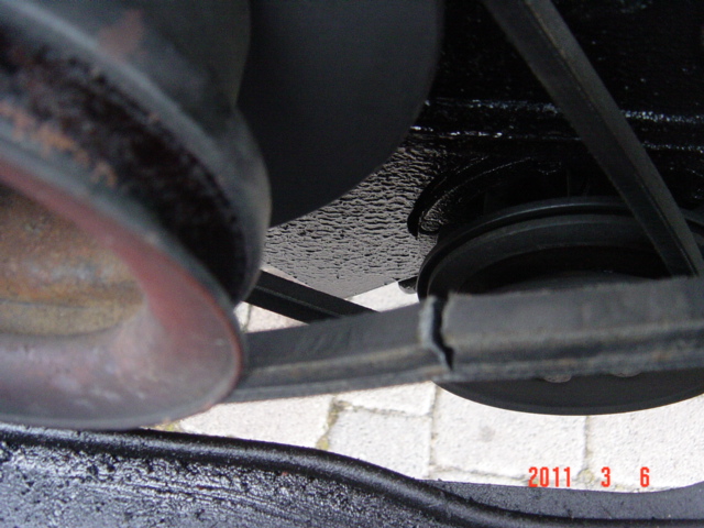

Ich habe heute den Ölstand an meinem Magirus konrolliert und dabei folgende Entdeckung gemacht.
Wenn der Keilriemen nicht genau in dieser Position gewesen wäre, wohl kaum zu entdecken.

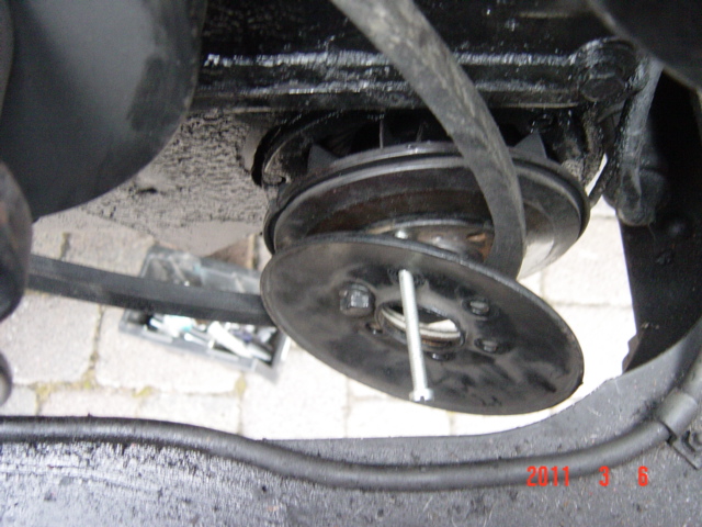

Ich habe mich also entschlossen, auch hier die Riemenscheibe zu demontieren und den neuen Riemen so aufzuziehen was sich als sehr schwierig herausstellte. Wenn man nähmlich versucht 3 Distanzscheiben mit den 6 Löchern der Riemenscheibe und einem offensichtlich sehr störrischem Riemen in die richtige Position zu bringen um diese zu verschrauben.....unmöglich!! :mad:
Nach kurzer Überlegung ist mir eine Lösung eingefallen die ich den Besitzern gleicher Bauart nicht vorenthalten möchte!
Wie auf dem Bild zu erkennen zwei oder noch besser drei längere Schrauben, wenn möglich mit gleichem Gewinde wie orig.(hatte ich leider nicht zur hand) einschrauben. So hat man schon mal die Distanzscheiben und Riemenscheibe in flucht. Dann kann man durch drehen den Riemen auf die Distanzscheiben zwingen und die ersten kurzen Schrauben eindrehen. Dann in Uhrzeigersinn weiterdrehen und Schraube für Schraube langsam fester ziehen. So verhindert man, daß der Riemen eingeklemmt wird und es funzt.Bild

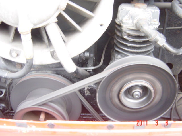

Den Luftpresserriemen habe ich erfolgreich nach gleicher Methode montiert.

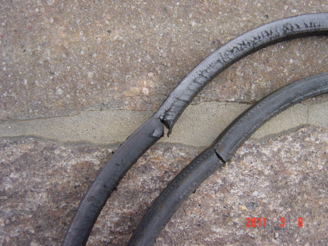

Daß auch der Lichtmaschinenriemen defekt war habe ich erst nach dem Wechsel bemerkt!Bild
Ich finde bei beiden Riemen ein seltsamer Schaden so von innen eingekerbt und meine Erklärung wäre daß diese schon bei der Montage beschädigt wurden!?
Ich weis allerdings nicht wie lange diese schon montiert waren.

Hallo Ludwig,
das ist ein ganz normales Schadensbild.
Der Riemen stand "längere" Zeit genau auf dem Radius, auf der Riemenscheibe.
Entweder nach sehr langer Zeit, oder bei großer Kälte dann gestartet ........ das heißt, der Riemen hat den Bogen der Riemenscheibe angenommen, und wird beim starten schlagartig geradegezogen.
Dann entsteht bei alten Riemen genau das Schadensbild.
Also, keine Angst, ist/war ganz normal.

Aber wie Wombi schon schrieb, alles völlig normaler Verschleiß. Die Schadensbilder finden sich bei meinen Fahrzeugen öfters.
