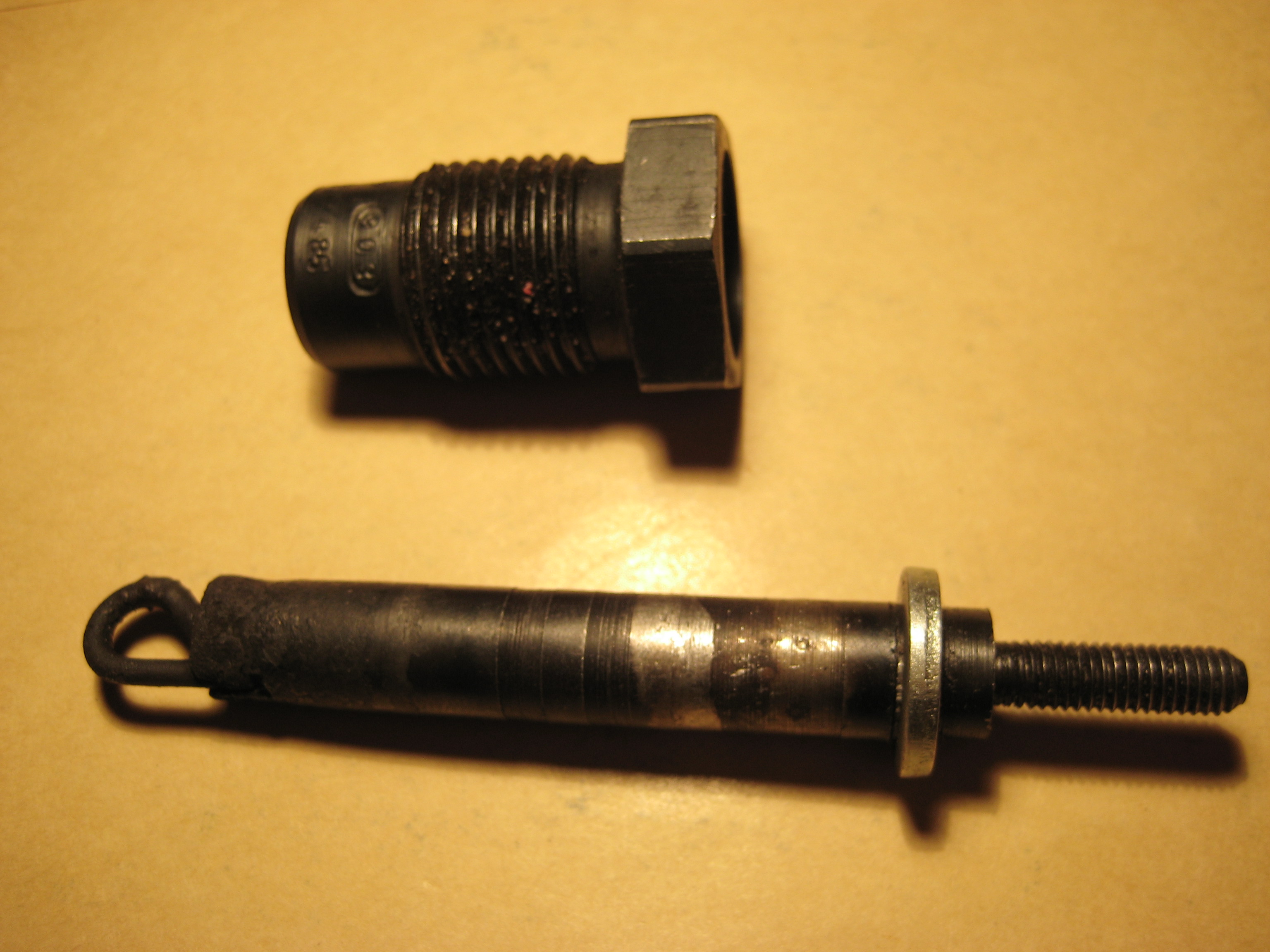

Könntest du mal Bilder der zerstörten Glühkerzen posten?
Vielleicht bekommt man anhand der Schadensbilder Ideen zur Ursache.

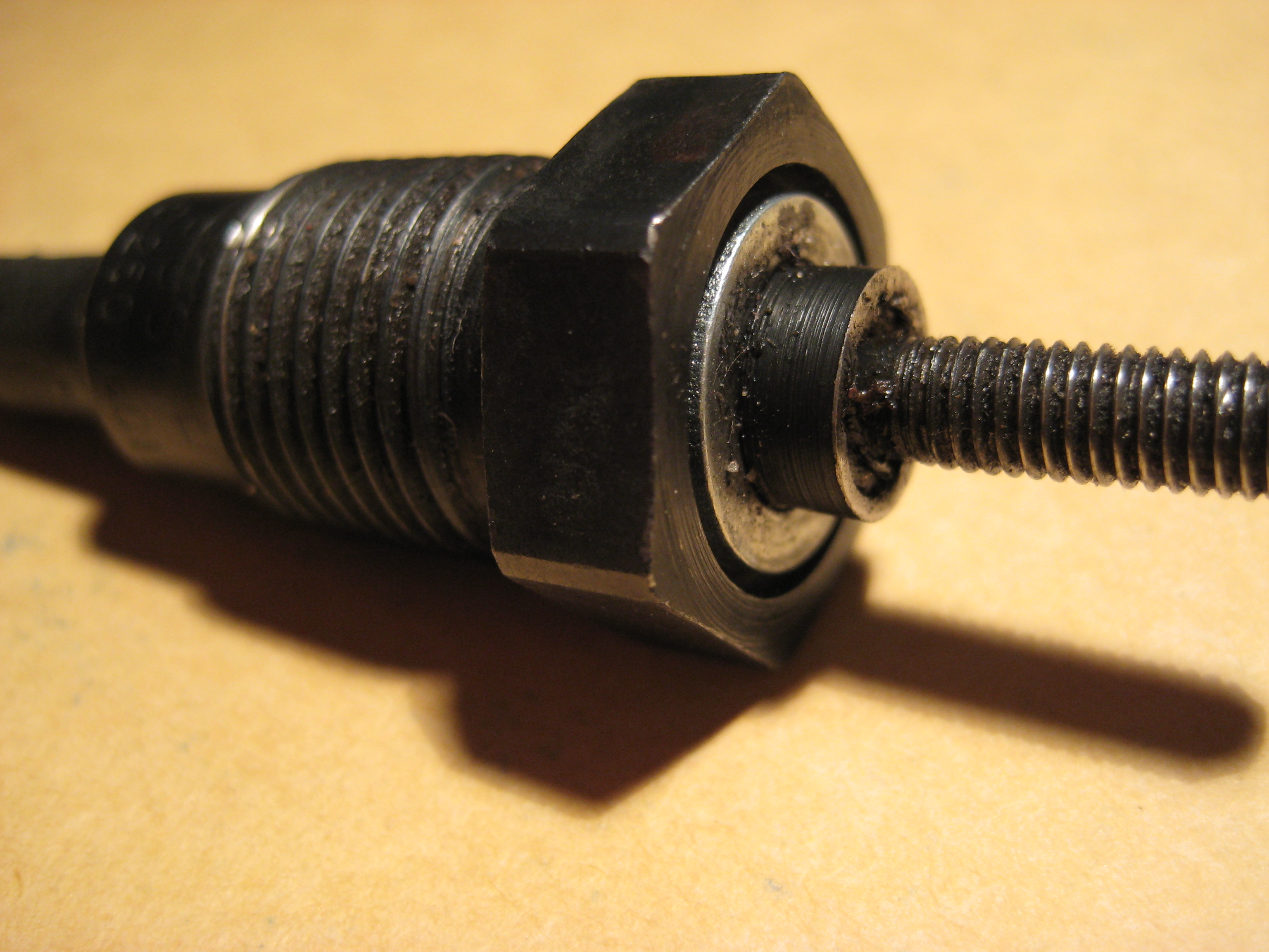

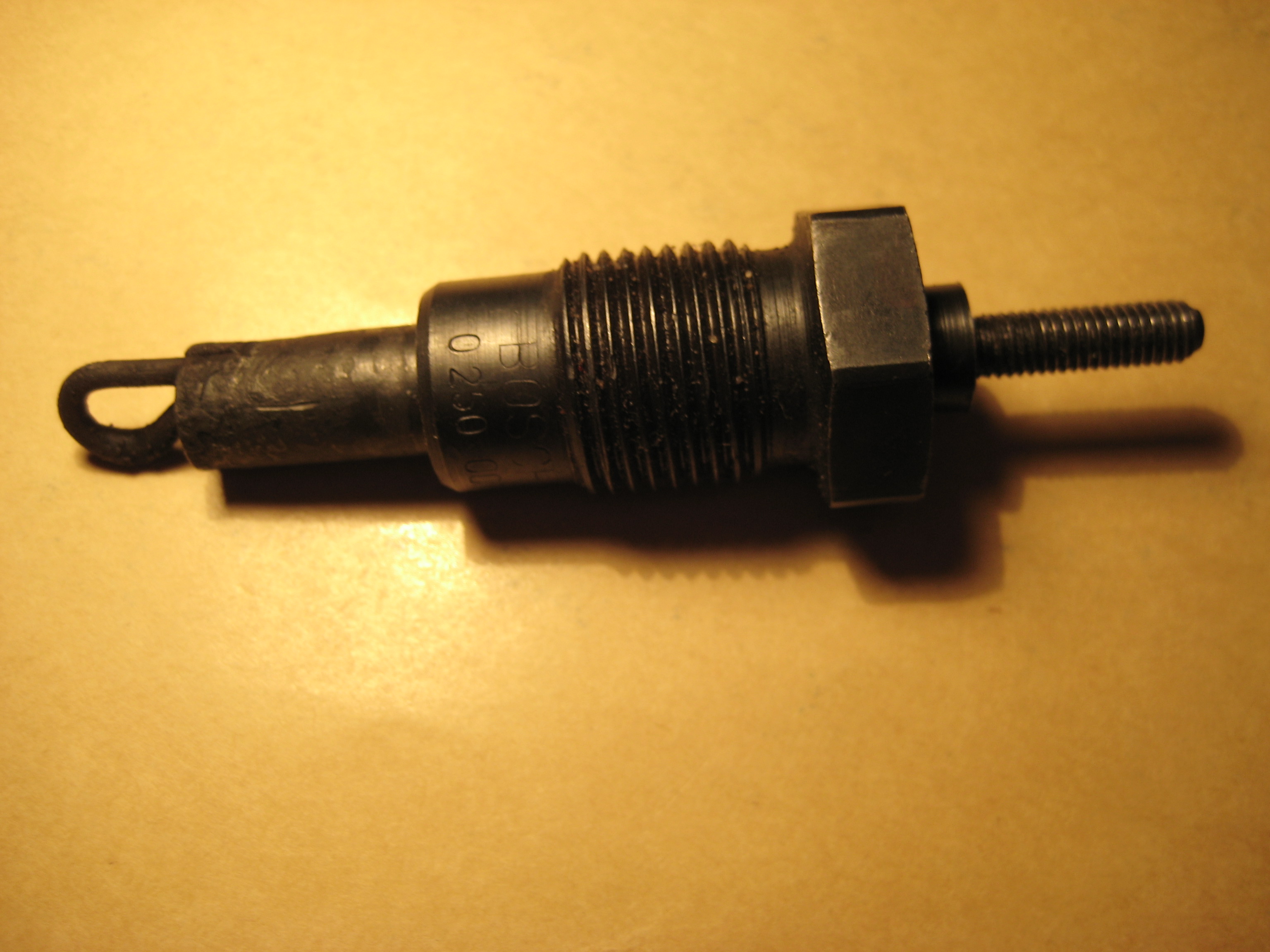

Re: Hanomag schießt die Glükerzen durch
mal sehen ob es mit den Bildern so funktioniert

crutchy the clown
Nach den Bildern zu urteilen, kann der Schaden nur durch einen viel zu hohen Druck im Zylinder entstanden sein. Die explosionsartige Verbrennung von Bremsenreiniger dürfte trotzdem nicht der Grund sein. Bremsenreiniger läßt den Motor kräftig nageln, aber mehr dürfte bei kurzem Betrieb nicht passieren.
Hat der Motor eventuell Regenwasser über das Luftfilter angesaugt?
