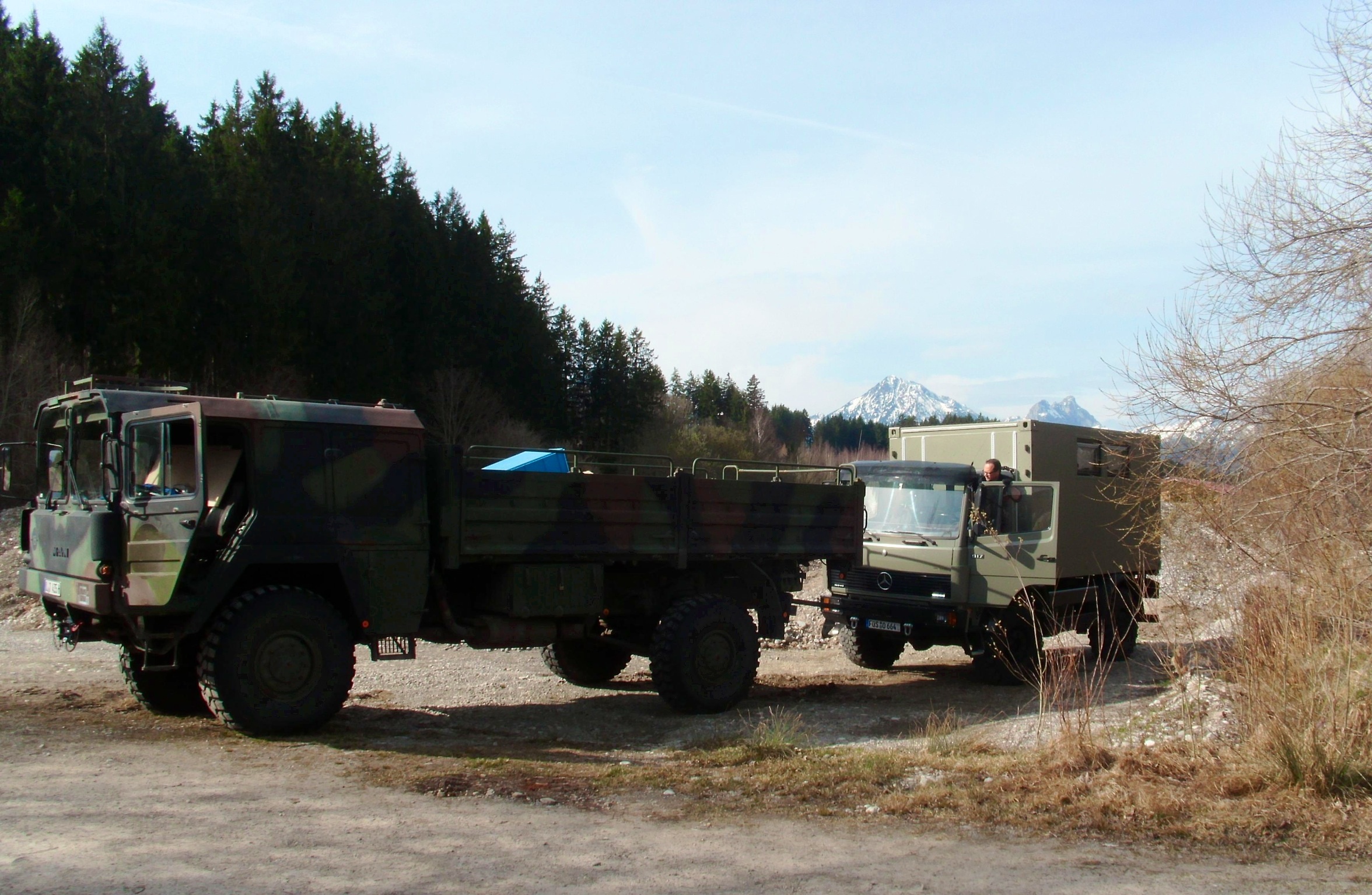

Re: gestrandet in Füssen
So, dann mal speziell für Oli ein Bild meiner Immobilie.
Dank Hilfe von Tomix den Laster zur Werkstatt geschleppt. Im Zufahrtsbereich dann absitzen und Lage peilen wo man am besten Einparken könnte.
Intuitiver Versuch selbst zu fahren, siehe da, er treibt wieder an.
Also auf den Werkstatthof und nochmal Untersetzung rein / raus / rein und siehe da, alles kappt.
Aus meiner Sicht musste die ganze Fuhre nur mal kur auf 105 km/h beschleunigt werden.
Also Tom, danke Dir noch mal.
PS: Bin im Nachgang noch nach MOD und zurück, nema problema.
Ahh, danke !
neben so einem KAT wirken die anderen LKW immer so klein !
Hmmm
Hmmm
