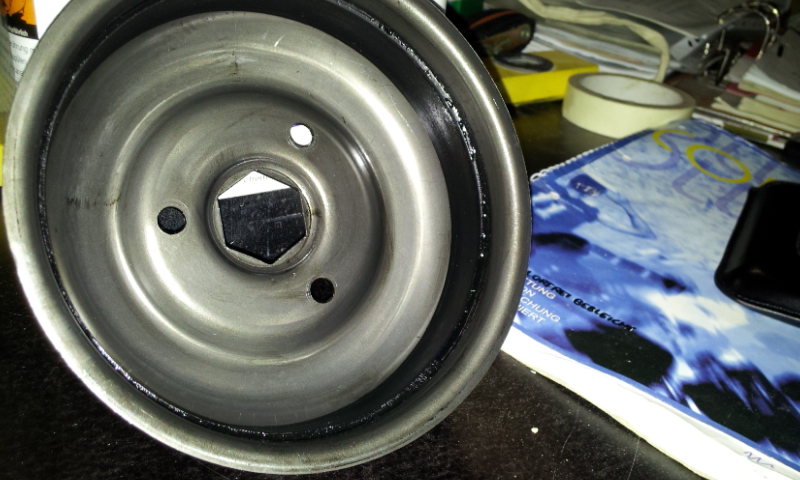

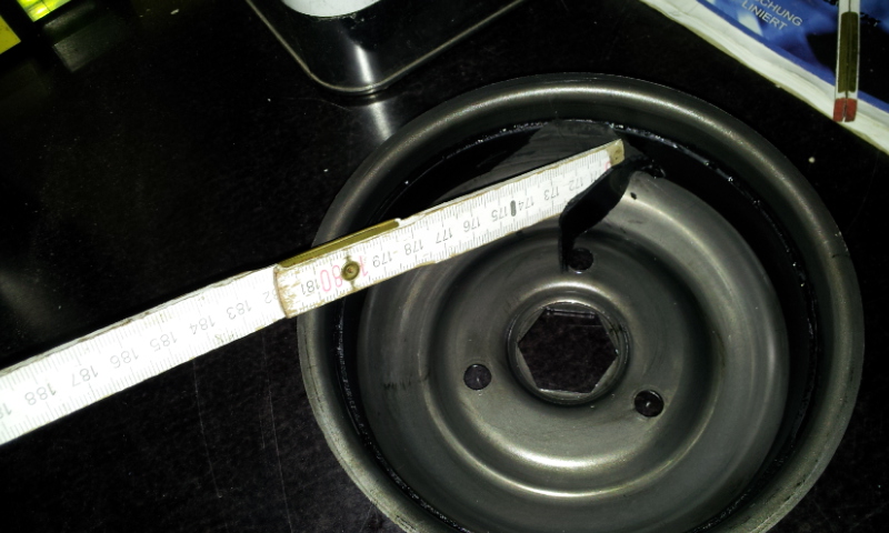

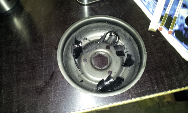

von Vossi » 2014-03-19 21:25:16
Hab den Ölschleuderfilter nach nun ca 15000km mal wieder gesäubert.
Hier mal ein paar Bilder, wie gesagt der Dreck stammt von ca 15000km.Zwischendurch hat er auch noch einen Ölwechsel bekommen also nach ca.7500km.
Die Bilder sind kronologisch verkehrt herum.
Vossi
