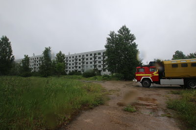

Re: Wellblechpisten, wie entsteht dieses Reiseärgerniss?
Mangels Süd - Erfahrung kenn ich nur lettisches Wellblech....
Da War die optimale Geschwindigkeit mit dem 11 to wiegenden, strasenbereiften 232d15 auch so um die 50 bis 60 km/h.
Für kleine Weißware War es ähnlicher Bereich.
Es kostete mich echt Überwindung so schnell zu fahren, zumindest beim ersten Mal. Und wie oben beschrieben: in der Kurve fühlte ich mich fast schwerelos. Da kam der Straßenrand plötzlich schnell näher.
Der Lette scheint da sehr fatalistisch, ich an seiner Stelle wäre als mir entgegenkommender PKW Fahrer trotz der relativ breiten Pisten jedes mal den Herztod gestorben.....
