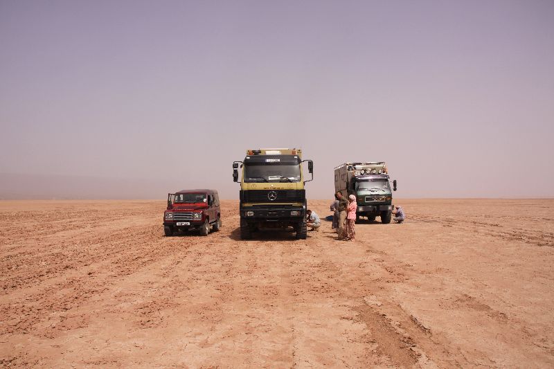

Ort des Geschehens: südöstliches Marokko Sahara Piste zwischen M'Hamid und Foum Zguid am 26.03.2010
Zeugen des Geschehens:
Eva & Adrian, Anja & Chris, Oliver und ein marokkanischer Guide sowie Lucy & Gina
Fahrzeug: Mercedes Benz SK 1735 4X4
Wir waren gemeinsam mit Eva & Adrian (Landrover Defender), Oliver (MB SK 1735) unterwegs auf der Piste.
Beim Erreichen unseres Nachtlagerplatzes ca. 90 Km südlich von Foum Zguid stellte Oliver fest, dass sein Mercedes hinten ziemlich tief hängt!

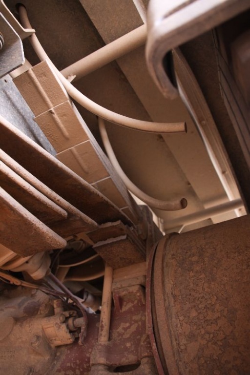

Bei der Suche nach der Ursache wurden wir schnell fündig!

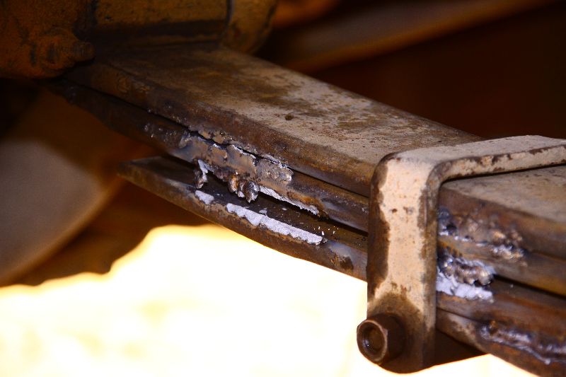

Die Federlagen der Hinterachse links sind bis auf die Hauptlage gebrochen.

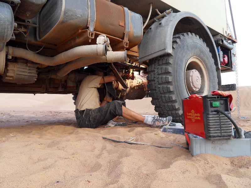

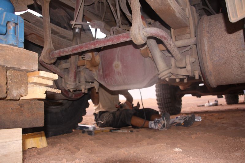

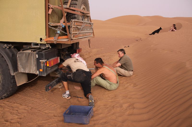

Oliver hat eine umfangreiche Reparaturausstattung bei sich unteranderem ein Schweißinverter und ein 3 kV Aggi. Nach Begutachtung und kurzer Diskussion bei einem kalten Bier haben wir beschlossen den Versuch zu wagen die Federlagen bei entlasteter Hinterachse zu verschweißen um so die Fahrtüchtigkeit wenigstens halbwegs her zustellen.
Diese Arbeit zog sich bis in die späten Abendstunden hin.

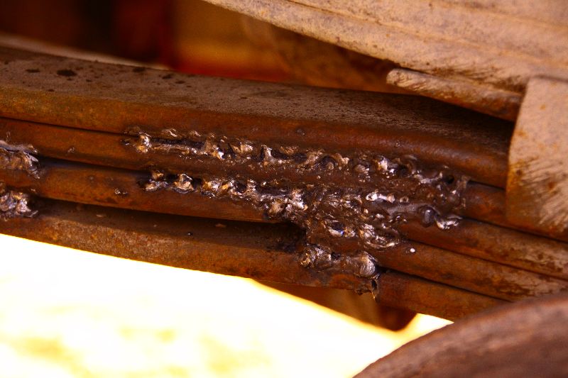

Als wir die Hinterachse nach dem Verschweißen aller Federlagen wieder belasteten hielten die Schweißnähte ca. 10 Sekunden bis sie mit einigem Knistern und Krachen zerrissen!
Ich bin jetzt nicht der Profi-Schweisser und habe auch wenig Erfahrung mit Elektroden-Schweissen ich bin jedoch der Meinung, dass es nicht an der Schweißnaht selber gelegen hat! Es war vielmehr der Umstand, dass ich "nur" mit 3 mm Elektroden Schweißen konnte. Das Aggi konnte den Anlaufstrom mit 5 mm Elektroden nicht leisten. Somit waren die Schweißnähte zu wenig tief ins Material eingedrungen!
Einige Nähte hielten gut!
Etwas konsterniert gingen wir dann zu Bett. Mir gingen die ganze Nacht alle möglichen und unmöglichen Gedanken durch den Kopf. Standen wir doch ein paar Monate in Kirgistan mit dem selben Problem! Nach der morgendlichen Lagebesprechung schlug ich vor eine Überbrückung der Feder zum Fahrzeugrahmen zu instellieren. Nur welches Material kann man dazu verwenden??? Holz in der Wüste ist selten, Kantholz erst recht. Metallrohre!?!? Woher nehmen??? :search:

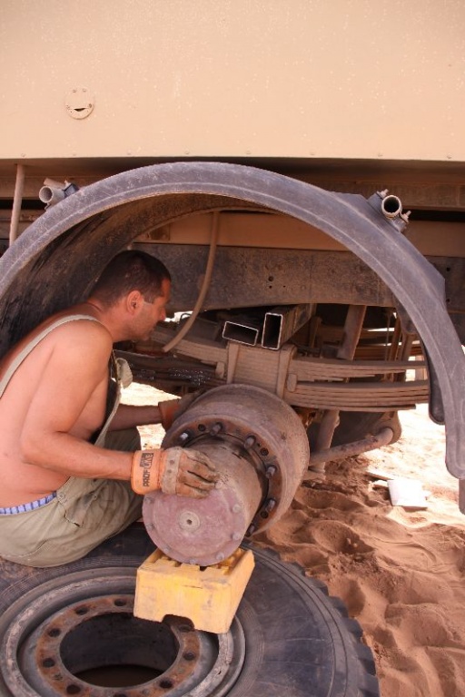

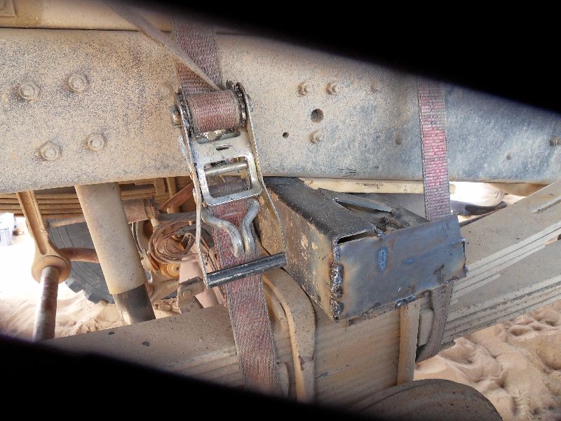

Da ist doch ein Unterfahrschutz??? :eek:
4-Kantrohr 80 x 120 x 3 mm :cool: Nach dem Messen ergibt sich dass wir den UFS abflexen können und ihn dann in der Mitte auseinander flexen. Es entstehen so 2 Stücke mit 125 cm Länge!!! :cool:
Wir haben dann im ein paar Blechstücken und einem Flachstahl Deckel und Bänder auf die Rohre geschweißt. Mit 2 Spanngurte haben wir die Achsen und den Rahmen mit einander verzurrt.

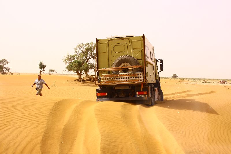

Mittlerweile hat Oli über 1.000 Km in Marokko mit dieser Konstruktion zurück gelegt!!!

p.s. der federstahl ist gehärtet und läst sich fast nicht richtig schweißen. liegt an der gefügeveränderung in stahl. :wack:

P.S: Eventuell hättet ihr Erfolg mit dem Schweißen gehabt, wenn ihr die Naht Keilförmig vorbereitet, die Naht dann Schicht für Schicht aufbaut und hinterher verschleift. Mit normalsteblichem Equipment schweißt niemand ein solches Federblatt bis in die Wurzel mit einer Naht. Auch nicht mit 5mm Elektroden. Aber dafür muss man genug Elektroden bei haben, die Feder vorher ausbauen und halten tut es danach nur ein Bruchteil der alten Last.

kleine Materialinfo, Federstahl ist nicht gehärtet, wenn du ihn schweißt wird er an der Schweißnaht allerdings glashart und bricht bei Belastung sofort. Liegt an den Legierungsbestandteilen.
Also Schweißen geht nicht -> verschieben auf einer Seite bis er unter die Hauptfeder kommt, und den Bruch überdeckt!
Müsstest halt die Brieden aufbekommen, und versuchen die Federlagen auf eine Seite zu klopfen.
Das sollte gut funktionieren, zumindest solange nicht die erste Lage gebrochen ist!

@Bernd: Der Federstahl wird nicht glashart. Was überhaupt mit dem Vergütungsstahl beim Schweißen passiert, kann man schwer sagen, außer dass es nicht besser wird als es vorab war.
Schweißen solcher Bauteile ist sicher keine Reparatur, aber durchaus ein Behelf mit angpasster Fahr(schleich)weise.
Ein Verschieben der Federlagen kommt nicht in Frage, da mir nichts einfällt wie man ein geeignetes Loch für den Herzbolzen in die Blätter bekommt. Eine Fahrt ohne Herzbolzen kann eigentlich nicht funktionieren. Es wäre zwar möglich im Feld mit dem Schneidbrenner ein Loch in das Blatt zu fabrizieren (Muss man aber auch schon können), aber dann sind wir wieder beim schweißen.
Ich sehe in so eine Situation nur zwei Lösungen:
- Wenn man die Möglichkeiten hat, Blätter des Schwerlastpacketes verwenden um die tragende Feder zu stützen. Bei meinem Auto kann man dafür einen Wagenheber auf die Achse stellen und den Rahmen anheben. Ist aber selbst dann eine recht kritische Aktion, so lange kein Material für eine Sicherheitsstütze vorhanden ist. Gerade in solchen "Streßmontagen" im Feld sollte man aufpassen, dass man die Aktion überlebt.
- Das tun, was die Jungs gemacht haben: Behelfsmäßig zum Rahmen Material beilegen, sodass die Achse gestützt ist und dorthin fahren, wo es die nötige Infrastruktur gibt.

Schweißen könnt ihr euch allerdings zu 100% sparen da es einfach nur brechen wird!
Mfg
170D11
Wer Rechtschreibfehler findet, darf sie behalten!
bernd170d11
Beiträge: 392
Registriert: 2009-07-15 22:23:23
Wohnort: Nürnberg
#23 Beitrag von bernd170d11 » 2010-04-11 13:28:54
@ felix:
ich benutze öfter im Werkzeugbau Federstahl als Einsatz (für heikle Reparaturzwecke falls was gebrochen ist, da er eben federt. Jopp waren urspünglich wirklich Blattfedern), und wenn ich ihn festschweiße, wird die Stelle Glashart! Ich Tippe auf min. ca. 58 oder mehr HRC!
Selbst Hartmetall Werkzeuge halten dann eine Bearbeitung nicht lange stand! Bei der Federtypischen Belastung bricht die harte und damit nicht mehr elastische Stelle zu 100%! Und wenn du ein Loch reinbrennst kannst ihn gleich in die Tonne treten, da er auch da brechen wird!
Es ist einfach velorene Zeit!!!
Siehe die Erfahrung mit den Schweißversuchen, aber mehr als pappen war es nicht, (sorry, sieht eben nicht nach einer Schweißnaht aus, sage aber auch das es unter den Umständen schwer ist das besser zu machen).
Aber selbst mit perfekter Naht wird er an der Randzone brechen!
Meines erachtens gehts darum eine möglichst gute Lösung zu finden, die auch mit Bordmitteln zu machen ist.
Und falls einer immmer noch der Meinung ist Schweißen hilft, seht euch das Bild an, da sind mehrere Lagen gebrochen, die Kraft soll dann eine Schweißnaht aufnehmen? Rechnet mal den Querschnitt gegen! Und die Materialqualität deiner Elektrode! Kannst die Feder danach mit richtiger Linie Anlassen?
Da geht einfach NIX, sorry!
Mfg
170D11
bernd170d11
Beiträge: 392
Wohnort: Nürnberg
#24 Beitrag von bernd170d11 » 2010-04-11 13:32:46
AL28 hat geschrieben:Hallo
Ich hätte es auch unter gebaut .
Also Umbau auf Starr Achse .
Das man so nur soweit fährt wie notwendig und das nur im Schritttempo und mit sehr wenig Luft in den Reifen ist klar .
Blattfedern kannst du in Marokko in jeder Stadt über 5000 Einwohner reparieren lassen .
Das Schweißen hätte ich mir aber gespart , da ich mir einen Erfolg davon versprochen hätte .
Bei Autos , wo gerne mal die Federn brechen , lieber mal Ferderbrieden und Herzbolzen mit auf die reise nehmen .
Auch nicht für die Feldinstandsetzung , aber beim Wechsel in der Federschmiede in Asien oder Afrika wetten sehr begehrt .
Genau das hätte ich auch gemacht! (bis auf die Mitnahme von den Brieden und Herzbolzen da wär ich von ausgegangen das es wieder verwendet werden kann) :cool:
Zuletzt geändert von bernd170d11 am 2010-04-11 19:19:00, insgesamt 1-mal geändert.
Mfg
170D11
HildeEVO
Beiträge: 3466
#25 Beitrag von HildeEVO » 2010-04-11 18:18:44
Hi Bernd,
ich glaube ich verstehe was Du meinst.
Wir haben versucht die 3. Lage unter der Hauptlage in den Spalt zu schlagen. Das hat jedoch auch mit Anschrägen der Federlage und der Bruchkante der 4. Lage nicht funktioniert. Die Achse konnte nicht weit genug entlatet werden und die Hauptlage hatte bereits die Form eines liegenden "S" angenommen! Ich habe dann versucht die Lücke mit einem Flachstahl zu füllen um wenigstens mehr Stabilität beim Lastwechsel die im Fahrbetrieb auftreten auf mehrere Lagen zu verteilen! Nach dem die Federleistung eh nicht mehr gegeben ist sollte doch so zumindest die Achsmitte einigermassen dort bleiben wo sie hingehört!
Ich war mir bereits von Anfang an nicht sicher ob die Schweißnähte halten!!! Aber versuch macht Kluch!!! In Zukunft werde ich die Arbeit sein lassen...
Zu den Hinweisen mit den Herzbolzen und Brieden möchte ich folgendes Anmerken:
Was, bitte schön sollte man unbedingt mit auf eine mehrmonatige Fahrt mitnehmen??? Ich möchte hier keine mehrseitige Diskussion lostreten aber laut Murphy ist eh das nicht dabei, was man benötigt!!!
Auf unserer Reise hätte uns eigentlich das Schweißgerät gefehlt. Nicht für die gebrochenen Federn, sondern für den öfter gebrochenen Moppedhalter!!! Im Nachhinein hätte es mir aber wohl nix gebracht da mein Aggi zu klein ist!
Grüße Chris
felix
Beiträge: 6223
Wohnort: Kalletal
#26 Beitrag von felix » 2010-04-11 18:42:41
Hallo Bernd,
nur kurz angerissen: Wir hart ein Stahl wird hängt von seiner Legierung (Ist Federstahl, wird eher härtefreudig sind.) und dem Zeit/Temperaturverlauf ab.
In dem Moment spielt es eine große Rolle, wie schwer das zu verscheißende Werkstück und wie schwer die Schweißnaht ist.
Wenn ich nur einen etwas größeren Hefter auf einen Vergütungsstahl setze, kühlt dieser in sekundenschnelle aus, weil drumherum kalter Stahl sitzt und die Temperaturkurve macht einen Sturzflug. Entsprechend hart ist das Ergebnis.
Schweiße ich ein 10mm dickes Federblatt voll durch wird eine ganz andere Energie in den Stahl gebracht. Daran verbrennt man sich auch noch nach 20 Minuten die Finger und die Temperatur sinkt vollkommen anders. Bei den Abmessungen würde ich hinterher eher ein weicheres Werkstück vermuten.
Generell halte ich Elektroschweißen in solchen Ausmaßen im Feld als Hoffnungslos. Die benötigte Hitze kann kein sinnvoll zu transportierendes Moppel leisten. Daher würde/tue ich im Feld Autogen schweißen. Hier ist die Wärmemenge in die Feder noch größer und lässt sich beim Abkühlen auch steuern indem man die Hitze langsam wegnimmt.
Neben den Aufhärtungen kann man sich auch noch über folgendes in der Wärmeeinflusszone Gedanken machen:
- Kerbwirkung
- Spannungen (Nicht zu unterschätzen)
- Gussgefüge
- Schweißdrahtlegierung
Wie schon gesagt: Es ist ein Behelf, keine Reperatur. Und in Zwangslage über Kopf eh hoffnungslos.
bernd170d11
Beiträge: 392
Wohnort: Nürnberg
#27 Beitrag von bernd170d11 » 2010-04-11 18:46:33
HildeEVO hat geschrieben:
Grüße Chris
Chris, da hast auch vollkommen recht, was soll man alles mitnehmen?!
Wenn man das alles reinpackt ist das Ding sowieso zu schwer...
Dachte mir schon, das da mit Hausmitteln nix mehr ging, man hat eben nicht das richtige dabei...und bei 40° im Schatten....
Ist halt blöd gelaufen!
Ich denke es ging darum eine MÖGLICHKEIT aufzuzeigen, falls überhaupt nix mehr geht...
Mein 170er muß auch noch aufgeschmiedet werden, vorne laß ich auch noch eine Lage direkt unter die oberste Feder setzen, so das die Augen unterstützt werden. Hoffe das das hält.
Ansonst wirklich Leichtbau bei mir, Stoßstange und Ersatztradräger (mit leichtem Mopped wenn nicht nur Fahrräder) aus Alu, direkte Krafteinleitung auf den Rahmen,
und zu Reparaturzwecken Winkel und Flachstücke mit Schrauben mitnehmen...
Bohren geht immer, und Schrauben sind einfach universeller.
Mfg
170D11
AL28
Beiträge: 6149
#28 Beitrag von AL28 » 2010-04-11 19:01:04
Na wen sich dadurch der Federbruch verhindern lässt , würde schon einen Herzbolzen mitnehmen . :D
Zum Mitnehmen :
1.) Was man in der Fremde nicht so leicht bekommt . z.B. Wapu rep.-Satz AL28 .
2.) Was als Fehlerquelle am Fahrzeug bekannt ist , z.B. Verteilergetriebe Lagersatz beim AL 28 .
3.) Was nicht viel Platz wegnimmt , z.B. Getriebelagersatz beim AL28 .
Ein Schweißgerät findet man auch in Afrika an jeder größeren Ansammlung von Häusern .
Ein paar Holzstücke und Spanngurte wären besser in den Platz , der für den Schweißgerät freigehalten wurde , aufgehoben gewesen .
Ich glaube man kommt in der regel mit einen Provisorium immer bis zur nächsten Reparaturmöglichkeit .
Da man eh nicht auf alles vorbereitet sein kann , kann man sich auch das Schweißgerät sparen und das dazu notwendige riesen aggi .
bernd170d11
Beiträge: 392
Wohnort: Nürnberg
#29 Beitrag von bernd170d11 » 2010-04-11 19:14:13
felix hat geschrieben:Hallo Bernd,
- Kerbwirkung
- Gussgefüge
ähm, sorry, aber es hängt vom Kohlenstoffgehalt ab, prinzipiell je mehr desto härter!
Hast du Federstahl jemals bearbeitet?
Ich schon (Arbeite ja im Werkzeugbau), geschweißt, gefräst, geschliffen, Lasergeschweißt (ist besonders geil, weil du kannst den Riß in der Schweißnaht sofort nach dem du den Laser verfährst sehen) das passiert weil der Temperaturverlauf des abkühlens falsch ist.
Ist ein Luft oder Öl-Härter (aber man "härtet" ihn nicht im eigentlichen Sinne, weil er eben federn soll), deshalb kannst die Randzone niemals mit einem Schweißgerät erweitern, du müsstest die komplette Federlage vorgewärmt bei ca. 400 Grad schweißen, und das mit Federstahl, und da bezweifel ich doch recht arg das du ein Homogenes Gefüge erhältst!!!
Geschweige denn die Blattfeder vorwärmen kannst, und die Temperatur halten, usw. das volle Programm halt!
Ich habe ihn Wig geschweißt und gelasert auch schon, es wird nur gemacht um stumpf eingesetzte Stücke zu fixieren, so das die Naht nicht belastet wird, weil er sonst dort einfach bricht!
Wers net glaubt -> Testen...
Mfg
170D11
DäddyHärry
Beiträge: 3966
Wohnort: Berlin-Lichterfelde
Re: Feldmässige Instandsetzung
#30 Beitrag von DäddyHärry » 2010-04-12 12:27:56
HildeEVO hat geschrieben:...Als wir die Hinterachse nach dem Verschweißen aller Federlagen wieder belasteten hielten die Schweißnähte ca. 10 Sekunden bis sie mit einigem Knistern und Krachen zerrissen!
Grüße Chris
Sag mal, kann es sein, daß da ein halbes Federblatt fehlt?? :eek:
Das müßte dann ja auch ganz andere Kraftverläufe im reparierten Federpaket bewirken, denk ich. (oder denk ich da falsch??)
Gruß Härry
