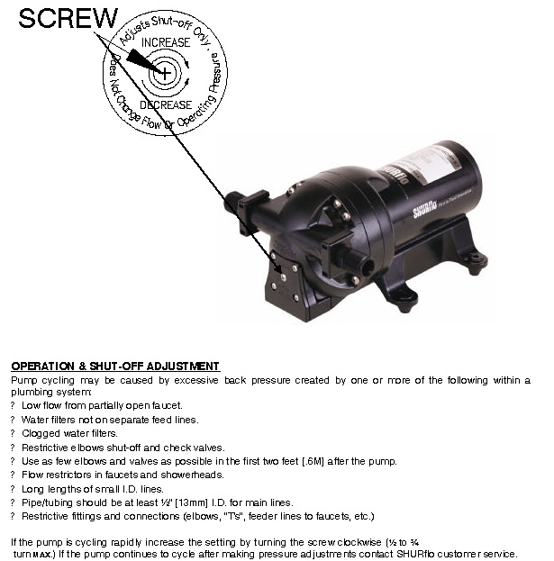

#12 Beitrag von Filly » 2008-06-30 23:07:55
tauchteddy hat geschrieben:
Filly hat geschrieben:Ich glaube ich schreib Shurflo mal direkt an.
Das scheint mir eine gute Idee zu sein, möglicherweise kennen die die Pumpe sogar? :lol:
Ich hatte schon angefangen auf den Weltmarktführer auf dem Womo-Pumpen-Sektor zu schimpfen, kann schließlich nicht angehen, daß gerade das Top-Modell nicht einstellbar wäre...
Hab jetzt binnen 1/2 Stunde eine Antwort auf meine email bekommen. Da ich wohl nicht der einzige mit Smart Sensor Problemen bin, stelle ich die Anleitung einfach mal hier ein. Dieses Dokument war nicht bei der Bedienungsanleitung der Pumpe dabei und auch im Internet habe ich es noch nicht gefunden. Das Vorgehen scheint analog zu den ungeregelten Pumpen zu sein. Ich werde das am Mittwoch probieren und dann berichten.
Auf Elgena lasse ich übrigens nichts kommen. Mangels Wasser konnte ich den Boiler zwar noch nicht in Betrieb nehmen, aber die Verarbeitung des Geräts macht einen soliden Eindruck. Außerdem ist Elgena der einzige mit 24V Heizpatrone.

#13 Beitrag von cookie » 2008-07-01 0:51:10
Na das ist ja mal ein Knaller!
Ich hab zwar komplett die Sensoreinheit abgeschraubt um zu schauen wie es da aussieht, aber das die Schraube zum Einstellen des Drucks sein soll, hätte ich nicht gedacht.
Bei mir war die allerdings fast am Anschlag (ca. 45° gingen noch). D.h. für die Filter wird es wohl nichts funktionieren. Aber für Dich, Filly, zum runterregeln, bin ich mal gespannt! Könnte gut funktionieren!!

tauchteddy
Beiträge: 10195
#16 Beitrag von tauchteddy » 2008-07-01 10:18:59
Hm, da steht "Does not change flow or operating pressure" ... Ich bin gespannt.

#18 Beitrag von Kurzhauber » 2008-07-02 7:41:55
Bei der Smart-Sensor kann man den Wasserdruck nicht reduzieren, das liegt wohl an dem "smarten Sensor". Alle anderen Shurflo-Pumpen haben in der Tat den beschriebenen Regulationsweg.

Filly
#19 Beitrag von Filly » 2008-07-03 0:11:13
Eigentlich wollte ich schon am Mittwoch Rückmeldung geben, aber der Donnerstag hat ja grad erst angefangen. Ich hoffe das zählt noch.
Mit der Schraube in der Mitte des Pumpenkopfs (Achtung: Torx) kann man schon den Abschaltdruck reduzieren. Ich habs also geschafft, daß ohne Druckminderer das Sicherheitsventil des Boilers nicht auslöst.
Aber funktionieren tut der scheiß immer noch nicht. Es kommt nur sehr wenig Wasser aus dem Hahn an der Spüle, an der Dusche kommt gar nix. Die Pumpe schaltet auch nicht mehr ein beim Öffnen des Hahns. Irgendwas ist da faul :wack:
Die verwendeten Wiroflex Rohre 16x2 haben 12 mm Innendurchmesser, das sollte eigentlich reichen, daß auch bei 2,5 bar genug durch geht.
Zunächst werd ich das Alt-Eimer-Treffen mit Wasser aus Kanistern genießen und mich dann wieder an die Arbeit machen. Der nächste Schritt wäre, den Boiler aus dem Wasserkreislauf nehmen und wieder mit vollem Druck fahren, gucken ob dann endlich Wasser aus der Dusche kommt.
frustrierte Grüße

cookie
Beiträge: 3248
Wohnort: bei Darmstadt
#20 Beitrag von cookie » 2008-07-03 7:56:43
Moin Christoph,
das ist ja ärgerlich.
Bin mal gespannt woran das liegt. Wenn Du nichts mehr im Wasserverlauf hast, was den Durchfluss mindert, versteh ich das nicht.
Was macht die Pumpe denn? Springt die ian und dreht nur in ganz niedriger Drehzahl und geht dann wieder aus?
Bei mir ist die Schraube übrigens eine normale Kreuzschlitz.
