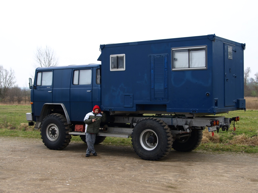

Luftkühler
Beiträge: 71
Registriert: 2006-10-09 15:48:33
Wohnort: LK Lüneburg
#21 Beitrag von Luftkühler » 2008-04-21 22:00:22
hier erstmal schnell ein Bild:
Nehmen Sie die Menschen, wie sie sind, andere gibt's nicht.
Kurzer
Beiträge: 634
Wohnort: Neufinsing
#22 Beitrag von Kurzer » 2008-04-21 22:05:11
Hat der Stehhöhe? Schaut irgendwie so niedrig aus....
Luftkühler
Beiträge: 71
#23 Beitrag von Luftkühler » 2008-04-21 22:33:51
ja hat er.
Jetzt 1,90m hoch, habe aber schon Laminat mit Dämmung verlegt.
Die Außenlänge liegt bei ca. 3,55m, die Breite bei ca. 2,45m.
Die Befestigungspunkte sieht man auf dem Bild (jeweils zwei pro Seite).
Ich bin mit dem Shelter voll zufrieden, investiert habe ich 1000,- Euro.
Hatte ihn seinerzeit aus Brandenburg abgeholt, gucke nochmal was ich finde.
Andreas
