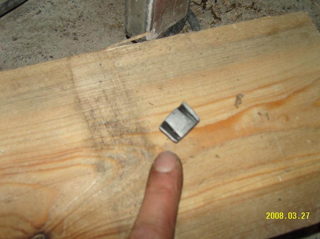

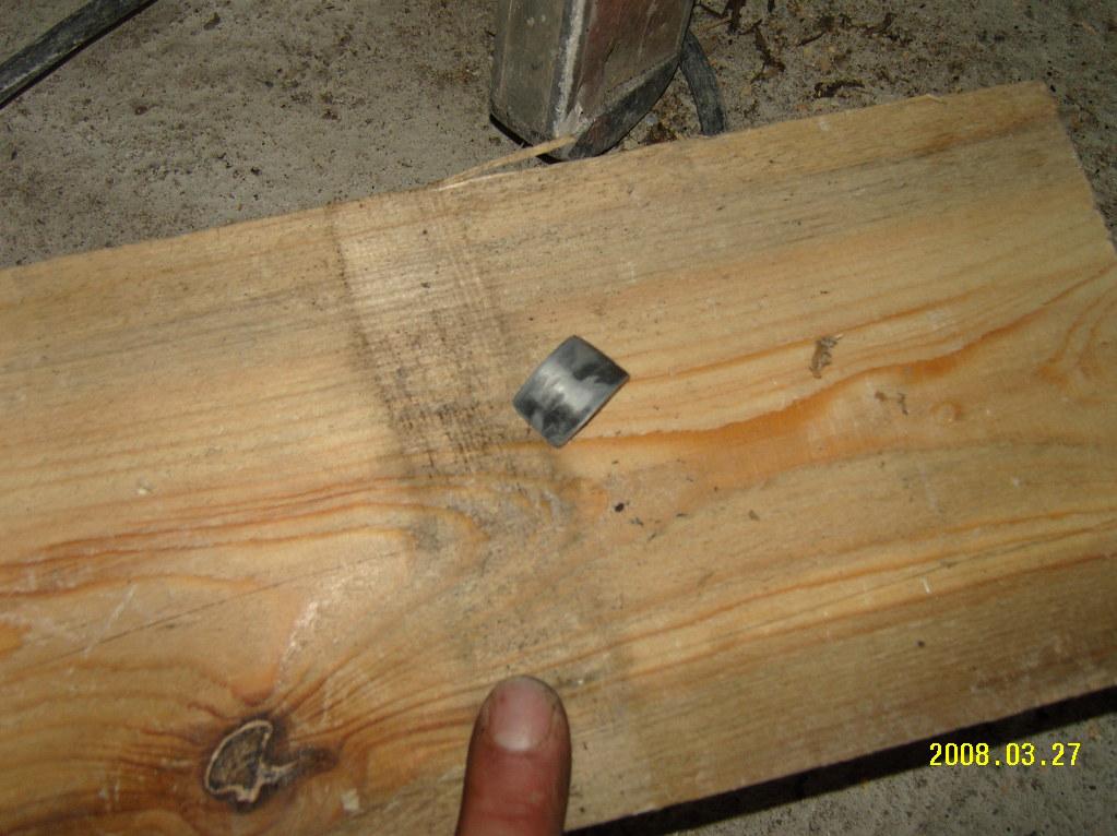

hat einer ne ahnung was das sein könnte ?? lag vor dem 1 zylinder an der düse...Bild
schaut aus wie ein klemmkeil ö.ä....
größere sorgen mach ich mir nicht....lag ja AUF dem motor...

klemmkeile für die ventielschäfte sehen so aus....allerdings ist das bild nicht so toll :huh:

könnte ein teil von diesen halteschellen sein ,die die dieselleitungen miteinander verbinden.

ist das nicht eventuell eines von den beiden Klemmteilen die die feder mit dem Ventil verbinden und auch auf Spannung halten usw...

Sieht für mich nach einem Stück Düsenhalter aus; hier im Bild rechts das ganze Teil:

hmm teil eines düsenhalters....könnte direkt passen!!?? ist nur die frage wieso liegt das auf dem motor , warum fährt er gut, und dran geschraubt habe ich nicht...

na auf die fee kann ich da verzichten...habe mal eben den motor rausgezogen und am 3 . zylinder festgestellt das es tatsächlich der klemmkeil der esp düse ist...anscheinend sind hier 2 geteilte keilklemmerle verarbeitet...
na ja nun isser raus und kann auch noch neue stößeldichtungen kriegen....
interresant ist das ich keinen leistungsverlust hatte....allerdings einen 2 liter höheren verbrauch----erst mal düsen checken und dann die esp einstellung...

Bustreter hat geschrieben:.anscheinend sind hier 2 geteilte keilklemmerle verarbeitet...
Vielleicht durch gebrochen? Wo sind dann die zwei Stege :huh:.
Bei mir war auch einer zebrochen, aber nur in 2 Teile, eins sah aus wie Deins und das zweite eben wie der Rest.

@rock, die Halteschellen für die Dieselleitungen sehen zwar genauso aus, haben aber in der Mitte ein Durchgangloch, damit werden die dann aufgeschraubt. Das fehlt hier aber, ansonsten sieht es tatsächlich genauso aus.

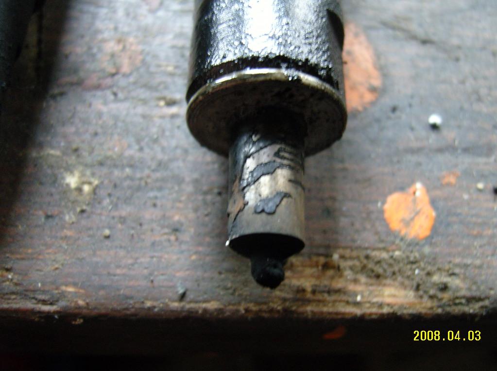

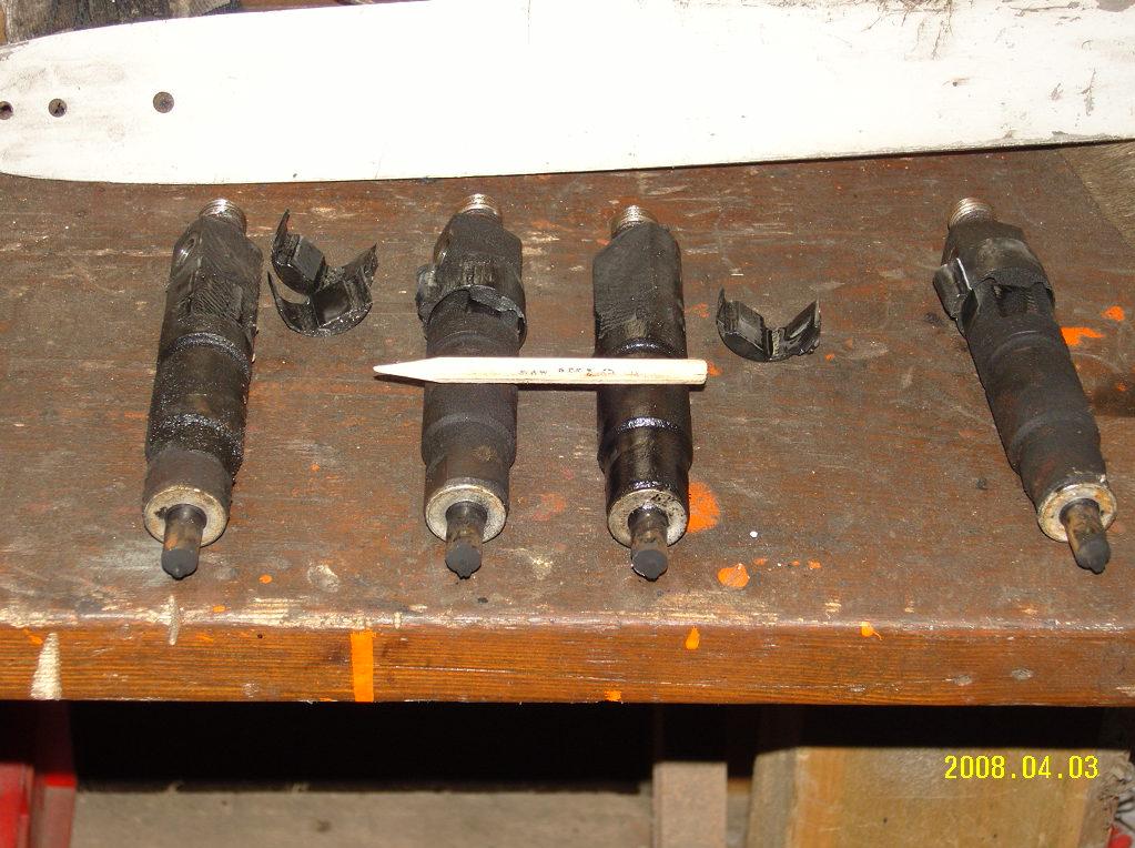

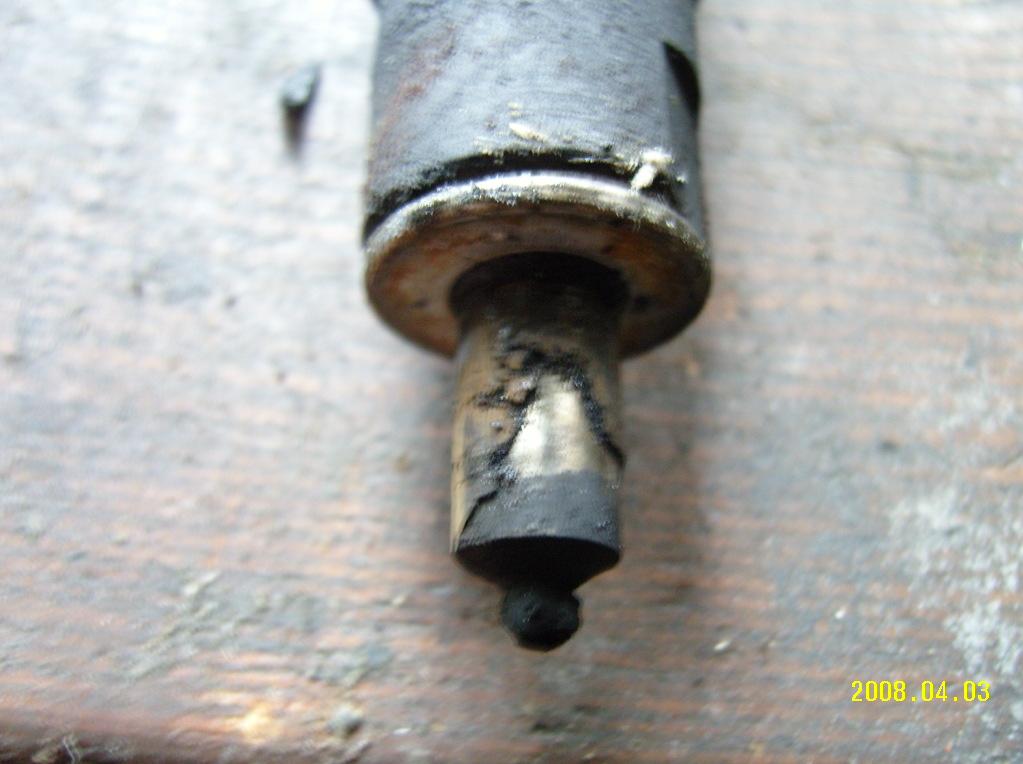

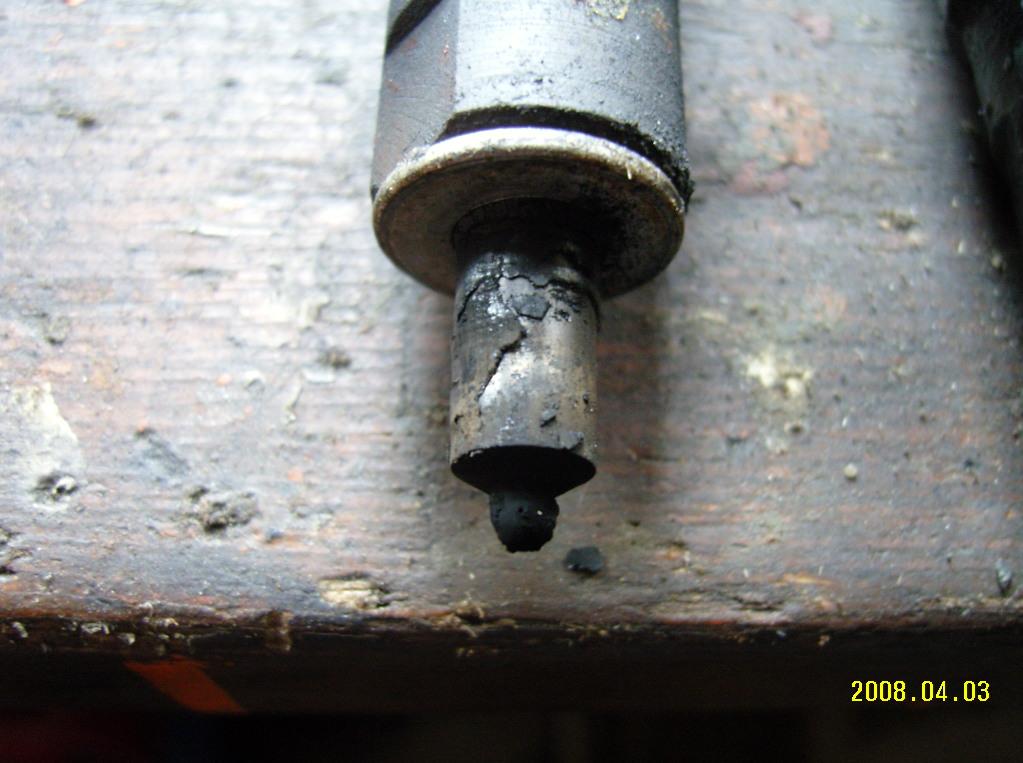

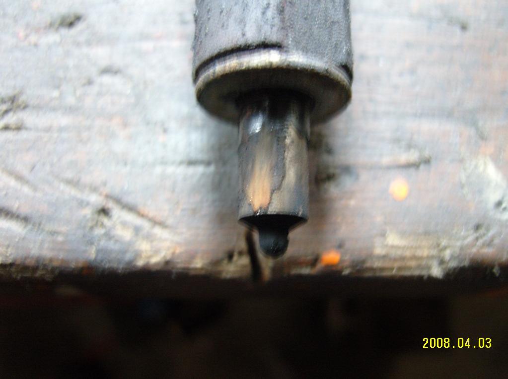

die düsen sind raus - 3 halterungen sind kaputt gewesen und die düsenstöcke und düsen sahen so wie unten aus....
man beachet den ikeastift zum größenvergleich!! :lol:
meinungen???
ach ja.....eigendlich sollten düsen der nummer (letzten 3 zahen..774 ...sein rausgeholt habe ich aber ..394....wo ist der unterschied?? mein handbuch sagt 394....deutz verbaut 744.)) :eek:

#19 Beitrag von Bustreter » 2008-04-03 22:10:33
beim versuch ein der alten düsen zu öffnen habe ich 2 19 er schlüssel Aufgebogen!! :eek: :wack:
zebra und hazet!! nach allen tricks habe ich für heute aufgegeben .
mal sehen wie ich die aufkriege...
c.
War bei mir auch so (6-Zylinder). Ich hab die durch welche mit den Endnummern 774 ersetzt und es funktioniert prima. Der Bosch-Dienst wusste auch nicht zu sagen wo die Unterschiede sind. Vermutlich ist das einfach die alte Nummer.
Das Auessere der Duese laesst uebrigens nur sehr wenige Schluesse ueber ihren technischen Zustand zu. Die koennen noch voellig OK sein. Meine sahen auch so aus. Meine Erfahrung : Vorsicht mit den Stundenloehnen bei Bosch. Ich habe zum Tauschen der Dueseneinsaetze mal eben 150 Euro gezahlt. Dafuer haette ich eine Duesenpruefgeraet kaufen koennen.
ich hab mal zum spass nachgfragt.....14 € p. Düse abdrücken und einstellen...zzg. zeit....
hab mir einfach neue bestellt (halber baywa preis!!) fix und fertig mit düsenstock...65 € stück...ist ok....(dieselmot bietet für 19,97 plus versand den einsatz an...einbau und abdrücken ...na fast das selbe....im endeffekt)
