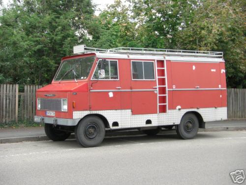

Ich kann ein altes Allrad-Feuerwehrfahrzeug bekommen,das z.zt. angemeldet ist,TÜV hat,eine H-Zulassung besitzt,ein Oldtimergutachten ist auch vorhanden.
Auch diese Fahrzeuge müssen ja regelmässig zum TÜV.....
Wie schaut's da aus?Wird da das Oldtimer-Gutachten "mitgeprüft"?Oder ist das eine stinknormale TÜV-Untersuchung?
Kann der TÜV bei zugelassenem Wagen die H-Zulassung "aberkennen?"

Hallo Kostas,
ich habe am Wochenende ein Schweizer Feuerwehrfahrzeug gekauft und überführt. Da ich quasi die Katze im Sack gekauft habe, konnte ich mich erst jetzt informieren und es scheint so, als hätte ich das Gegenstück zum Brändle gefunden.
Das gute Stück stand bei einer Special FX Firma und sorgte bei Filmaufnahmen für Regen. Jetzt kommt dämnächst noch der ganze rummel mit Ablasten (da die Pumpe raus ist, kommt er auch auf unter 3.5 t) H-Zulassung und der ganze Kram. Vorher muss noch das Auto von nem Fachmensch durchgecheckt werden. Unterm Auto ist es rostig-rot
Beste Grüße Simon
Beste Grüße Simon
Zuletzt geändert von Frerk am 2010-07-28 2:56:01, insgesamt 1-mal geändert.
Ja, das ist die Fahrzeugversion vom Feuerwehrhersteller Marte aus Österreich,wahrscheinlich Baujahr 1974. Erkennbar an den obenliegenden Scheibenwischern und den Rollläden hinten.
Hat der auch das Allrad-Fahrgestell und den V8-Motor vom IH Traveller?
