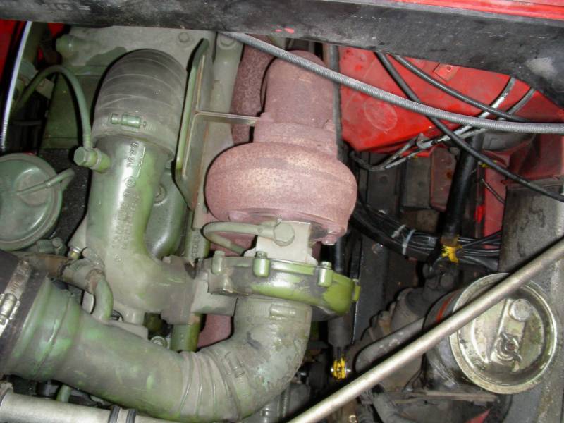

Hier mal ein Bild vom obenliegenden Lader:

Hallo Jochen,
ganz so aussichtslos ist der Umbau von Sauger auf Turbo nicht:
Dagmar hat sich damals bei dem Umbau Ihres Unimog 1300L von 130 PS Saugmotor auf 172-PS-OM352A den Auspuffkrümmer passend selbstgeschweißt (aus den beiden nicht-passenden Krümmern). Es geht also, sie ist allerdings auch eine Künstlerin mit dem Schweißgerät.
