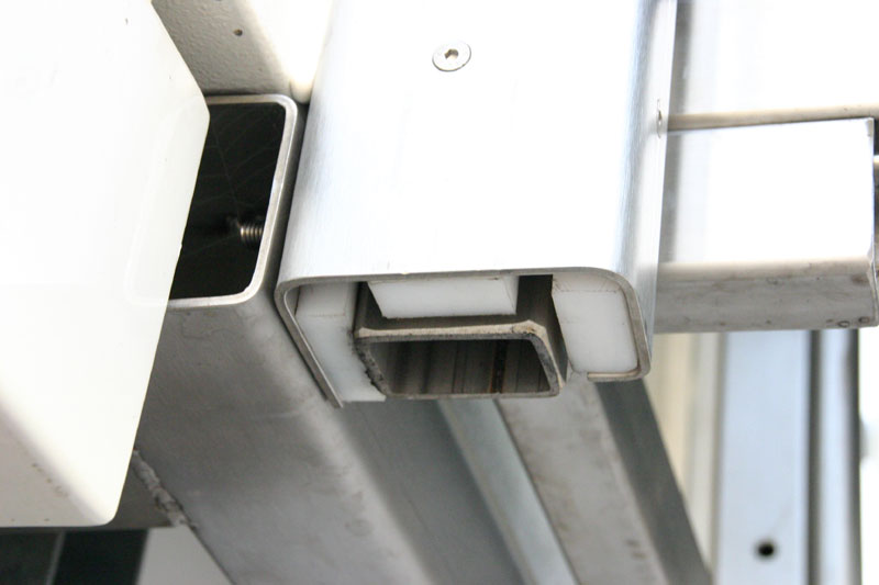

ich bin gerade dabei einen Heckträger für unsere Hilde zu kreieren. Ich habe meinen Schwger (Techniker im Metallbereich) beauftragt die Konstruktion zu berechnen und nun meinen Stahlbauer damit konfrontiert. Grundsätzlich ist alles klar. Der Träcger wird als Palttform ausgeführt die man bis auf den Boden herunter lassen kann um die Reäder und das Motorrad einfacher auf und abzuladen.
Um dies zu ermöglichen werden senkrecht Gebogene U-Stahl-Profile angebracht mit den Maßen 120 x 60 x 6 mm.
In den Profilen Gleiten dann Recht-Eck-Rohre mit den Maßen 90 x 50 x 5 mm. Ich muss nun ca. 8 mm zwischen den Flanken ausgleichen
Ich suche nun nach einem Material das 4 mm Stark ist und ca. 50 mm Breit. Nylon oder S Grün hab ich mal gehört! Ein Freund von mir verarbeitet in der Frima so ein Material um Gleitflächen für Ketten und Ähnlichem im Maschinenbau herzustellen. Leider haben die erst ab 20 mm Aufwärts etwas am Lager!
L&B hat so etwas ähnliches auch gemacht.
Weiß von Euch jemand eine Bezugsquelle???
Oder eine Handelsbezeichung???

das Material was du suchst heißt S-Grün und ist von Murtfeldt. Dort kannst du auch 4mm beziehen, die haben Platten bis 20mm in 1mm Sprüngen auf Lager.

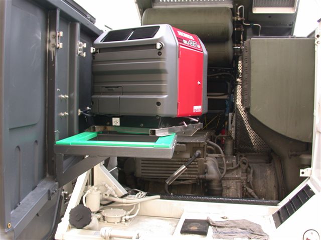

PTFE - Sündhaft Teuer und absolut unnötig in dieser Anwendung, da thermisch nicht belastet. PTFE Kleben..viel spass.. 4mm würde ich mit Senkkopf M6 machen, Alternativ: versenkt Nieten.
Ich habe das Grüne als "Drehbahn" für meinen Generator eingesetzt.
siehe Bild...
Man kann das Zeugs bearbeiten wie Holz, hobeln sägen etc. also dünner machen kein problem... wenn Du nicht schon Erfolg hattest, wir haben noch was "rumliegen" sind Keile und kurze 50mm Stücken.. Platten / Streifen könnte man Anfertigen / Beschaffen... gib einfach bescheid oder Klingel durch.

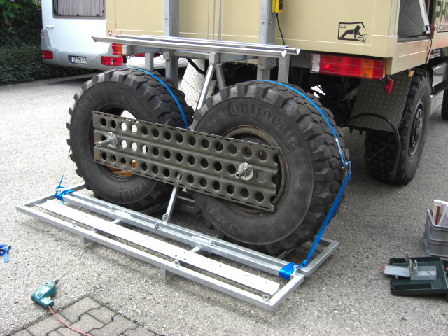

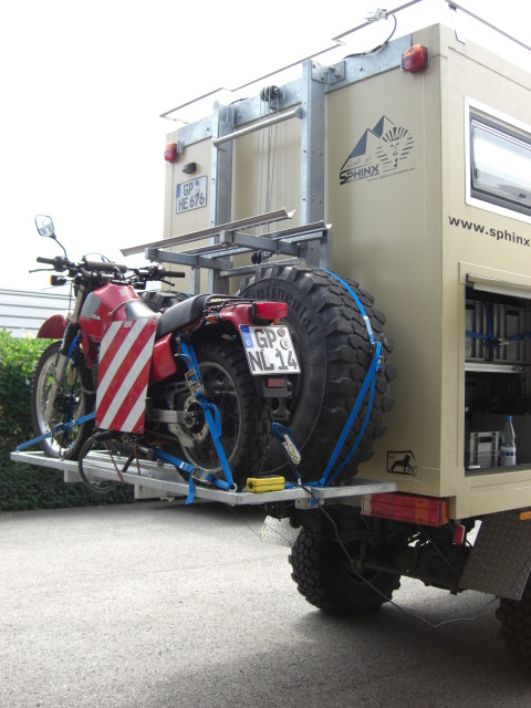

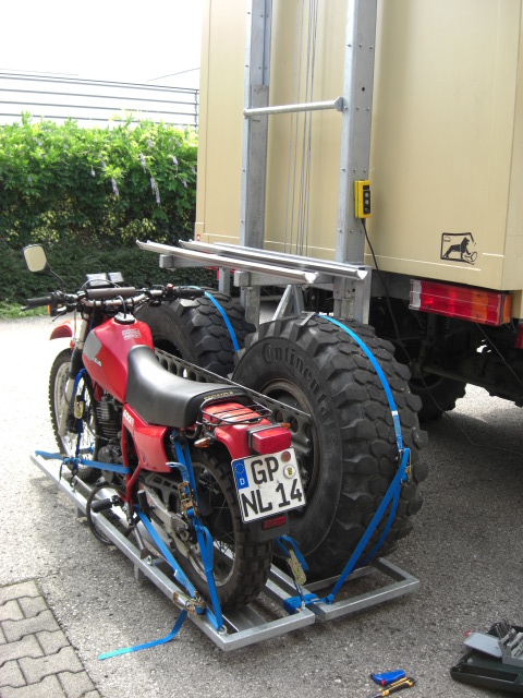

Hi @ All,
nach dem ich auf der Ausstellung in Kissingen nur den leeren Träger zeigen konnte (Seilwinde war zu schwach!) habe ich nun eine stärkere eingebaut und zusätzlich noch ein Paar Umlenkrollen eingebaut! Was soll ich sagen es Funzt! :lol:
Oben drüber hat es noch Platz für 2 Bikes! Im Winter ohne Mopped kann ich die Auflage für das Mopped nach oben klappen damit steht der Träger nur noch 50 cm hinten über!
