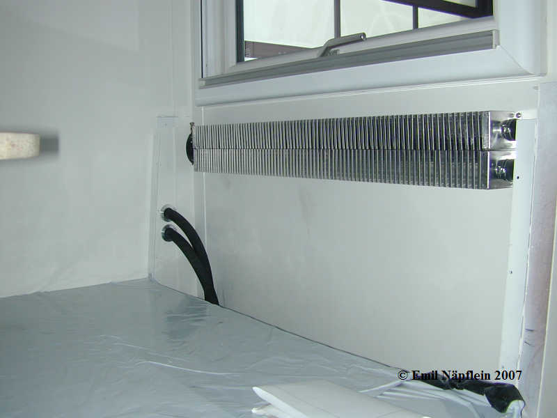

#13 Beitrag von egn » 2007-12-09 11:42:03
Hir noch ein paar Bilder von meiner Installation:

woher bekommt man den langen Heizkörper, der hier (#13 Beitrag von egn » 2007-12-09 11:42:03 ) zu sehen ist?
SimPru
Beiträge: 13
Registriert: 2018-01-07 0:36:09
Re: Konvektoren
#17 Beitrag von SimPru » 2021-11-22 19:04:20
Google mal nach "ALDE Konvektor". Ist das, was du suchst?
