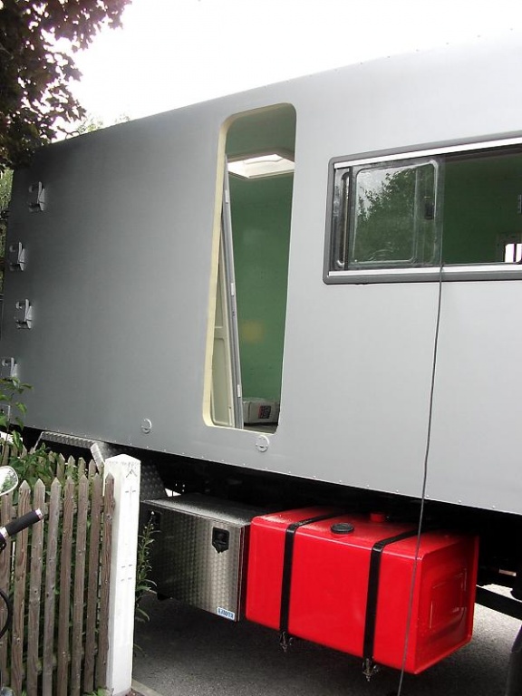

habe in meinen Shelter drei Fenster und eine Seitentür rausgeschnitten.
Das geht mit einer Stichsäge ganz gut. Du brauchst nur ein langes Sägeblatt. Dazwischen ist nur PU-Schaum.
Bei meinem Shelter sind auf der Längsseite 2 Alu-Vierkantrohre (ca. 4mm) in das Sandwich eingearbeitet. Da wird es für die Stichsäge ziemlich schwer.
DieterBild

jep, das hat mir prima geholfen, jetzt nehm ich mit ruhigem Gewissen die sticksäge in die Hand, schaut übrigens super aus was du da gebaut hast, thanks für die info.

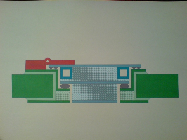

Hab mir paralell mal Gedanken zum Türenselberbau gemacht. Leider habe ich keine Möglichkeit/Fähigkeit so ne tolle Zeichnung hier rein zu stellen, wie es andere teilweise machen.
Hab die Skizze einfach abfotografiert und als Bild hochgeladen. Da geht es nur um die Art und Weise wie die Tür aufgebaut werden soll.
Grundsätzlich soll alles was grün ist die Shelterwand darstellen und alles was blau ist die Türe an sich. Rot ist das Scharnier und schwarz die Dichtungen.
Jetzt die Erklärung:
Der Türrahmen soll aus einem geschweißten Edelstahlrahmen bestehen. Für den äußeren Rahmen werden Z-Profile auf Gehrung gesägt und zum Rahmen verschweißt.
Für den inneren Rahmen werden Blechstreifen auf Gehrung gesägt und zum Rahmen verschweißt. Innen- und Außenrahmen werden mit Sika in den Ausschnitt geklebt und vielleicht noch vernietet.
Zwischen Innen- und Außenrahmen bleibt ein Abstand, der mit Isoliermaterial ausgefüllt werden soll.
Für die Türe würde ich mir als Basis einen Vierkantstahlrohrrahmen schweißen. Außen würde ich dann ein Alublech anbringen. Das Blech wird etwas größer wie der Ausschnitt gewählt und am Rand mit einer dünnen Dichtlippe versehen. Diese soll dann erst mal grob das Wasser abhalten. Dann kommt nach innen eine Isolierschicht drauf. Auf die Schicht kommt ein zweites Blech, das die Innenmaße vom Z-Profilrahmen hat. Darauf kommt dann auch die Hauptdichtung.
Nun kommt wieder eine Isolierschicht und dann bündig mit der inneren Wand eine Holzplatte.
Die Scharniere sollen außen aufgesetzt werden und mit dem Edelstahlrahmen und dem Stahlrohrrahmen verschraubt werden. Als Türschloss würde so ein Ding wie bei Ormocar nehmen. Gibt es das Ding auch irgendwo billiger? Kostet dort glaube ich ca. 190,-€
Hoffentlich kann man meine Erklärung halbwegs verstehen.
Das ist jetzt wieder nur mal so ne Idee. So könnte ich mir die Türe eben in den Maßen machen, wie ich sie brauche. Billig wird das Ganze natürlich nicht. Und ob das dann nachher auch wirklich anständig dicht ist, muss man auch erst mal noch sehen.
Wenn ihr dazu ne Meinung habt, dann nichts wie raus damit.
Gruß Andi

warum nimmst du nicht deinen Ausschnitt als Türfüllung. Ist super isoliert und hat die richtige Stärke. Scharniere und Profile würde ich mir mal bei LKW Aufbauten anschauen. Oder vielleicht auf einem Schrottplatz ausbauen. Da muss das Rad doch nicht neu erfunden werden.
Meine Gedanken

hast recht. Manchmal fallen einem die einfachsten Dinge nicht ein. Wobei ich bisher mit Schrottplätzen nicht so viel Glück hatte.
