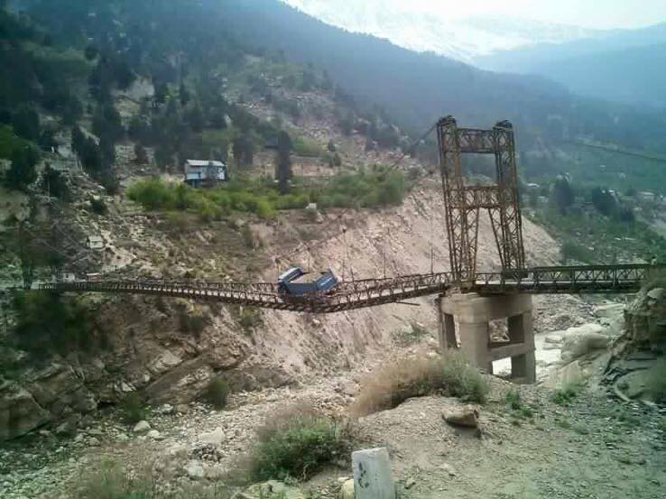

Der Bus hat Blattfedern. Die 24 cm wurden von dem Besitzer in UK angegeben und diese wurden von der untersten Kante des Aufbaus gemessen= 24 cm.
Ich bin oft in Indien und sehe, dass alles Busse, die in ländliche Gegenden waren, sehr viel Bodenfreiheit haben. Da der TOYOTA auch einen langen Überhang hat, möchte ich diese OP durchführen...
Bringt es was, größere Felgen und Reifen anzubringen?
Was meinst Du, was eine gute Höherlegung kosten würde an Material?

1. Okei- ich seh das Foto, und auf dem Bild siehts so aus, als würde der Bus tiefeingesackt (keine Luft) auf dem Luftfederbalg aufsitzen. (VORNE!!!) Bin mir ziemlich sicher, daß Dein <Caetano Optimo> (Portugal) LUFT federung zumindest hat.
2. 24cm Bodenfreiheit von der untersten Kante das Aufbaus- WENN das so wäre, wärs Klasse!
3. An Höherlegung würd ich denken, wenn ich das Auto wirklich GESEHEN und GEPRÜFT hab.
DANN wäre natürlich die Montage von <grösseren Reifen/Felgen> der Goldweg falls Du immer noch denkst es recihe nicht.
(Sofern Freigaben etc. existieren) WENN es in Indien eng wird ( Steine/ Strassenabbrüche etc. pp) brauchst Du ja Freiheit unter der ACHSE, damit Du nicht aufsitzt und die Räder leer durchdrehen. Eine verbogene Karosserie, glaub ich, ist bei diesem Szenario eh wurst.
4. Ich bin mit einem Setra S10 und einem O303 mehrmals Algerien/ Marokko gefahren (80er Jahre..). Flussfurten etc. alles kein Problem mit einer Hebeeinrichtung. Sogar von der Dadesschlucht bin ich hoch Ri Todra gefahren (nur die alten Serpentinen) - danach wieder runter.
5. Im Notfall kannst IMMER so unterbauen, daß es weitergeht.
Kosten grob geschätzt:
a)6 Felgen 800 Euro plus 1400 euro reifen plus 300 Eintragung übern Daumen
b) Falls Luftfeder: 4 LF Ventile 1200, ein Schalter mit Relais 250€ plus Arbeit ein Tag
