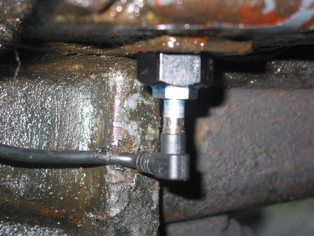

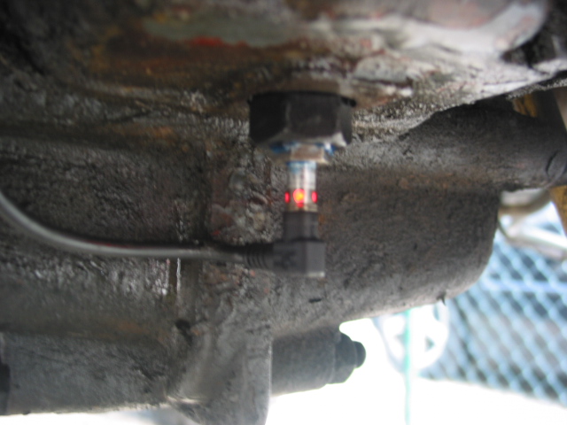

habe vor ein paar Tagen den defekten Schalter der Mitteldifferentialsperre und der HA Differentialsperre gegen Induktive Näherungsschalter ersetzt. Vorteile sind das berührungslose Schalten, die Kontrollfunktion durch LED am Schalter selbst. Und die sind wenn er mal kaputt gehen sollte immer verfügbar.

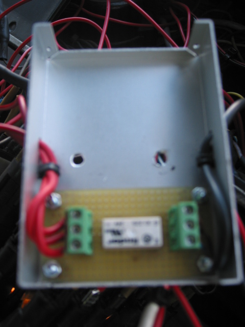

Musste dafür nen Adapter herstellen weil der INI ein M8x1 ist und nicht in das M18x1,5 er Gewinde am VTG passt. Und dann war noch ein kleines Relais mit Trenndiode notwendig um das Steuersignal des Inis zu verstärken. Der hat nur 20mA.
Wenn das einer nachbauen möchte kann er sich gerne an mich wenden.
Hier noch ein paar Bilder:
Sperre nicht eingelegt
Sperre eingelegt
Relais mit Trenndiode zum Schutz des Inis (nicht sichtbar)
