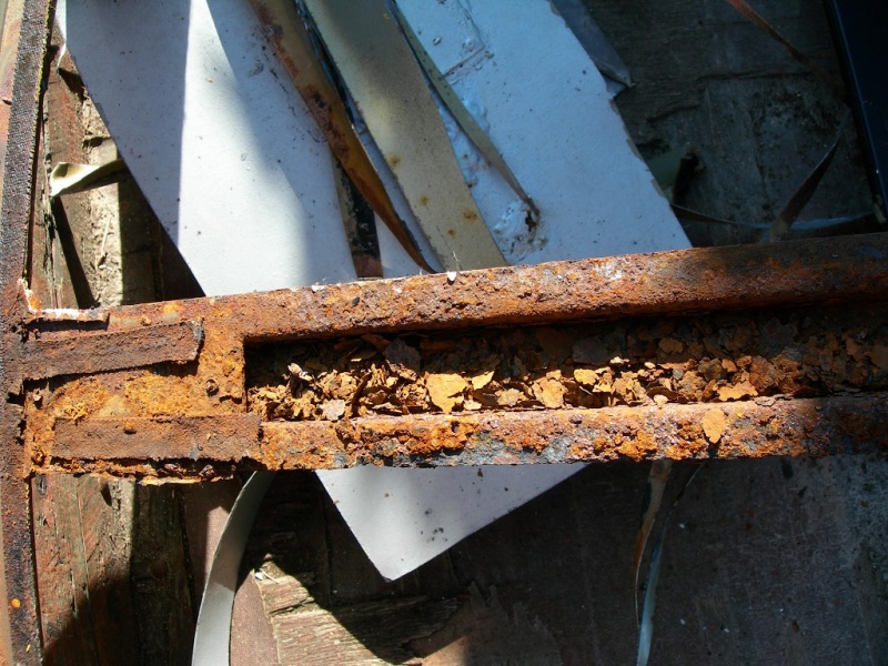

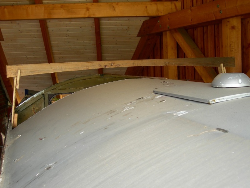

Bei all den Verweisen und Tipps (außer dem von Pirx) : die Krankenwagentonne ist ganz schön "tonnig"! Bevor man da etwas drauffriemeln kann, muss man zunächst einmal ein halbwegs ebenes Podest errichten. Dazu wiederum sollte man mindestens 2 Querbögen trennen und sie in Längsrichtung miteinander verstärken.
Für diese Maßnahmen muss man ohnehin die Dachverkleidung großflächig entfernen, was eventuell auch nicht ohne Entfernung des Innenausbaus geht.
Was wiegt denn so ein Aufstelldach? Und das Ganze soll sich auf Bögen abstützen, die möglicherweise so aussehen, wie sie bei mir ausgesehen haben.
Ich sage mal: Das ist ein statischer Alptraum, der schlimmstenfalls auf Rüttelpisten die gehefteten Bögen, die auch nur aus einem Blechprofil bestehen, an den Seiten, wo das Kondenswasser über Jahrzehnte gewütet hat, brechen lässt und die Abstützung verlagert sich unbemerkt auf das Blechdach...

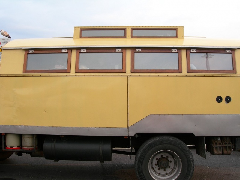

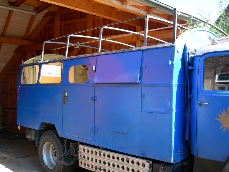

Ich will nicht verschweigen, dass ich die Optik der schönen Tonne durch meine Dacherhöhung verhunzt habe, aber der Lebensqualitätsgewinn durch die durchgängige Stehhöhe bei einer Erhöhung des Fahrzeugs um nur 14cm ist enorm, und 14 cm braucht man wohl auch für ein aufgeschnalltes Aufstelldach (das Fahrzeug bleibt immer noch knapp unter den magischen ADAC 3,20m!)

Jochen, wir sind zwar bestimmt die größten aber nicht die längsten. Im 109er war es damals o.k. keine Stehhöhe zu haben. Wenn ich LKW fahre, will ich mich auch lang machen können. Das geht in dem Koffer zwar nur in der Mitte, aber damit kann ich leben. Deshalb möchte ich den Koffer unverändert lassen! Um aber jeden Abend das Umbauen zu sparen, möchte ich die Kinder aus dem Koffer schmeißen und zwar aufs Dach (frei nach dem Motto: Wir müssen draußen bleiben:-). Nur im Notfall (z.B. super Scheißwetter, Ankunft spät Nachsts irgedwo, usw.) würde ich dann die Sitzecke zum Bett machen.
Was anderes: Wo hast Du den das Bild vom dem Kurzhauber mit der Dachgaube her. Ist schon ein paar Jahre her und ich kann mich leider nicht mehr an die Namen erinnern. Aber wir haben mal zusammmen im Harz auf einem Parkplatz an einem See Sylvester gefeiert. Ein Hannomag war auch noch dabei. Scheiß Wetter aber coole Aktion! Hast Du mal in den Wagen reingeschaut. Eine urgemütliche Kiste. Die Sache mit den Gasflaschen wollte ich bei mir immer schon realisiert haben. Da der Innenraum aber jetzt anders werden soll, wird es vermutlich nicht mehr gehen.
