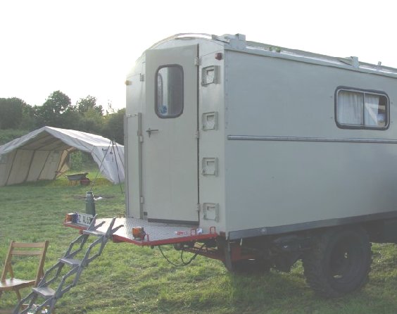

Bruzzi
Beiträge: 332
Registriert: 2008-08-16 13:08:06
#8 Beitrag von Bruzzi » 2011-06-02 11:50:42
Hi Boris,
ich geh heut mal nachschauen welche Halterung das ist.
Außerdem sollte das Saarlandtreffen auch einige Antworten bereithalten.
Der kaum noch vorhandene Böschungswinkel ist für mich jetzt nicht so das Problem, da ich dem Guten eh kein Gelände zumute.
Der Reifen würde wie gesagt unter den Heckträger passen, der für 250Kg ausgelegt ist und mit maximal vier Fahrrädern beladen wird.
Hier mal ein Bild vom Hano mit Heckträger.
Reifengröße ist 10.5 x 20 und der Träger hat 70cm dann ginge der Reifen bis ans orig. Nummernschild unterm Fahrzeug.
Ich hab schon dran gedacht die ausziehbare orig. Trittstufe zu entfernen, da ich entweder mit Heckträger (Scherentreppe) oder Anhänger (Deichsel) unterwegs bin und diese zum Einsteigen nutze.
Boris
Wenn ich einmal sterben muß, dann so wie mein Opa, friedlich und im Schlaf......und nicht so hysterisch schreiend wie sein Beifahrer.
