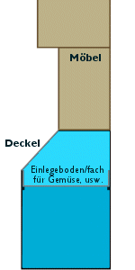

Ich habe inzwischen weitergedacht und bin zur folgenden, nicht unbedingt massstabsgerechten Skizze gelangt.
Als gute Raumlösung stelle ich mir eine Box mit einem Schrägdeckel (ggf. zum Abnehmen) vor - ungefähr so:
Sowas kann man dann aber nur selbst bauen! Dann wäre die obere Ablage ein Fach für Gemüse und andere Dinge, die nicht zu heiss, aber auch nicht eiskalt gelagert werden müssen. Die Öffnung muss halt groß genug sein, daß man mit Kopf und Schultern 'reinkommt (zum Saubermachen) und die Oberkiste einfach rausnehmen kann. Die obere Kiste/Lade (Gemüsefach) kann ggf. aus isoliertem Material sein, so dass sie zwar etwas kühl bleibt, aber nicht zum eigentlichen Arbeitsvolumen der Kühlbox gehört... Dies war auch mein Grundgedanke mit der seitlichen Abtrennung für Gemüse, die aber zuviel Platz braucht.
Im grossen und ganzen denke ich, daß ich da wohl auf dem richtigen Weg bin, von Details, wie Materialstärke, eingesetzter Kompressor, Kältespeicher, und Designfragen erstmal abgesehen (sowas lässt sich ja lösen). Auf WoMoBox hat auch noch jemand einen Link zu Fertigplatten zum Kühlboxbau eingestellt.

kawahans
Beiträge: 741
Registriert: 2010-10-17 19:05:55
Wohnort: Weinitzen, 8044, Österreich
#8 Beitrag von kawahans » 2011-04-23 12:24:36
Servus noch einmal!
Bei der Öffnung der Kühltruhe sollte man die Manipulationszeit bedenken. Der Großteil der Kältekapazität geht beim Öffnen und Räumen verloren - wenn Du nur durch die Zwischenwand zu den kalten Gütern kommst, kann das lange Öffnungszeiten, Herausräumen bedeuten - und damit "Kälteverlust" und erhöhte Einschaltdauer.
Liebe Grüße!
